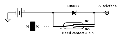

Fermi restando i buoni consigli che ti sono stati dati per identificare la causa del problema, se vuoi ancora
io credo che ti basti inserire un diodo Schottky in serie al pacco batterie (Schottky, non un normale diodo raddrizzatore al silicio, perché in polarizzazione diretta lo Schottky ha una caduta di tensione molto minore).
Se hai spazio nel telefono, potresti anche inserire un piccolo interruttore in parallelo al diodo. Quando vuoi ricaricare le batterie, ti basta chiudere l'interruttorino e poggiare il cordless sulla sua base.
Per realizzare questo interruttorino potresti anche utilizzare un contatto reed inserito all'interno del telefono, e avvicinargli esternamente un piccolo magnete quando vuoi chiuderlo. In questo modo non hai cambi estetici esterni nel cordless.

1N5817 per esempio, ha una Vf di 0,45 V a 1 A (massima corrente continuativa).
Bisognerebbe comunque misurare la corrente assorbita dal cordless mentre trasmette. Se è più di 1 A bisogna cambiare diodo (per esempio VSB2045Y-M3/54 che regge 20 A ma è molto più ingombrante).
Tuttavia una Vf di 0,45 V non è poca se confrontata con la tensione di due pile NiMH in serie (circa 2,4 V) inserite spesso nei cordless.
Potrebbe quindi essere consigliabile utilizzare un deviatore reed anziché un interruttore (cerca "reed switch 3 pin" su Aliexpress ad esempio), mettere il contatto normalmente chiuso in parallelo al diodo e lasciare sempre il magnete fissato sulla base del cordless, tranne quando vuoi caricarlo.
In questo modo il contatto è aperto quando il telefono è sulla base, e chiuso quando ne viene allontanato. La caduta di tensione sul contatto chiuso è prossima a 0.
Il diodo serve solo per alimentare il telefono dalle pile nei brevi momenti in cui si sta togliendo o mettendo sulla base, quando il contatto si è aperto a causa del magnete vicino ma non c'è ancora un buon contatto con le lamelle del caricatore. In questi momenti il telefono non dovrebbe essere in trasmissione, quindi dovrebbe assorbire molto poco e la Vf dovrebbe essere molto più bassa di 0,45 V.
Anche qui bisogna controllare la corrente sopportabile dal contatto reed ("maximum load current", spesso 500 mA, talvolta 1 A) e vedere se è sufficiente col telefono in trasmissione, altrimenti il reed avrà vita breve.

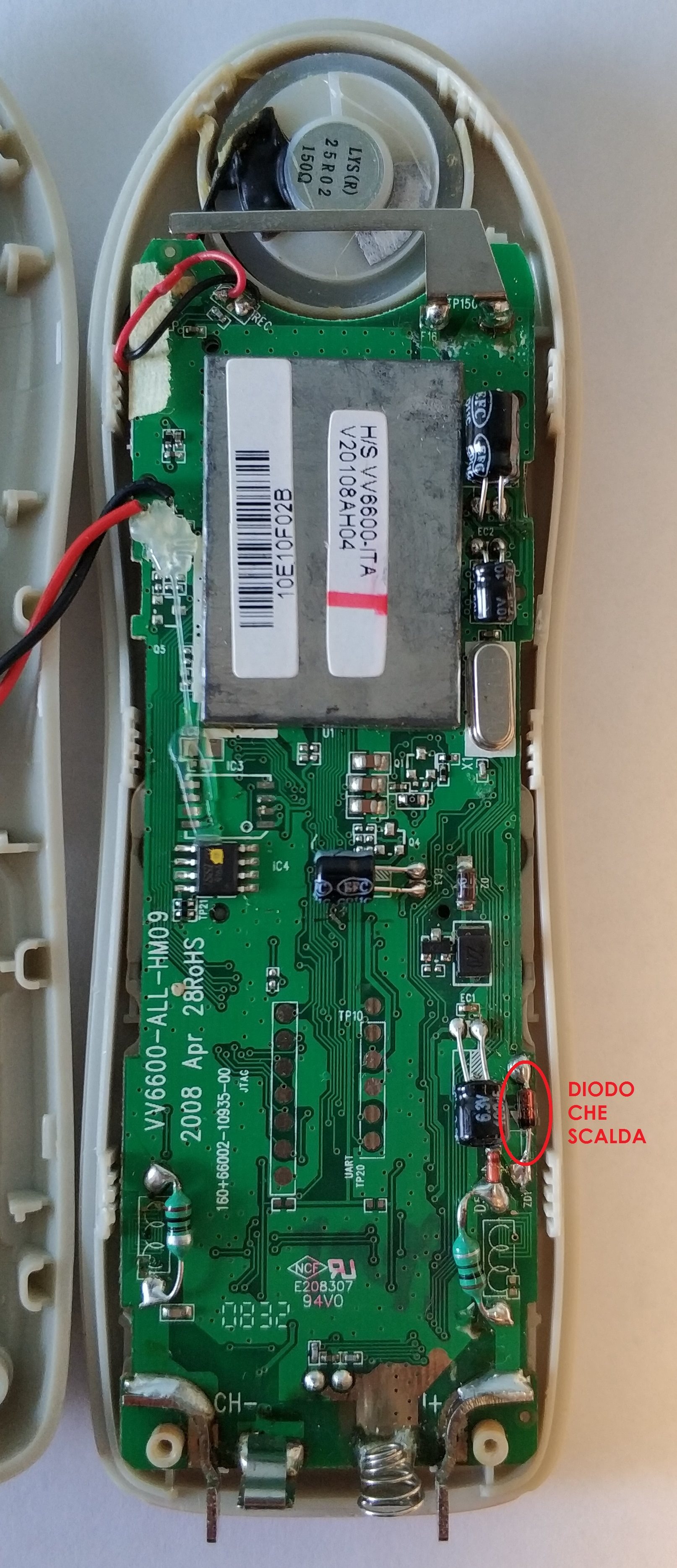

Franco012 per le gentilissime risposte. Purtroppo stamattina mentre mi accingevo a fare i test dell'assorbimento di corrente del cordless è successo un disastro: non essendomi accorto che qualcuno ha sostituito una delle due batterie presenti nel porta batterie che uso per le prove con una al litio da 3.7V ho applicato al circuito una tensione di oltre 5V a dispetto dei circa 3V richiesti). Il risultato è stato che dopo qualche secondo il cordless si è spento e il diodo zener ZD1 è diventato rovente vedi foto allegata). Da quel momento il cordless non si è più acceso e ogni volta che inserisco le batterie l'unico segnale che dà è il surriscaldamento del diodo in questione. Non avendo altri diodi zener a portata di mano ho provato a sostituire per il momento la resistenza e il condensatore presenti nelle vicinanze ma non è cambiato nulla... Mi appello alle vostre menti brillanti per cercare di capire se è possibile risolvere il problema. Grazie ancora, Carlo.
Togli il diodo zener, è molto probabile che sia messo in parallelo alla tensione di ingresso in modo che se venisse superata e raggiungesse la tensione di zener, questo andrebbe in corto-circuito, proteggendo così il circuito.
Guardi che tensione ha di zener e quando ce l'hai lo rimetti, il telefono funziona anche senza,

setteali! Diodo rimosso, telefono riacceso! Sullo zener si riesce a leggere solo C3V6, dunque 3,6V ma non ho idea dei watt: sembrerebbe ci sia scritto un "13" capovolto dunque potrebbe essere 1,3W ma non ne sono sicuro...
