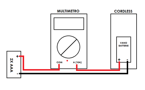

Per quanto riguarda la misurazione della corrente assorbita dal cordless sto riscontrando qualche difficoltà perché quando collego il multimetro il cordless si accende per qualche secondo a intermittenza (sia con multimetro impostato su 200mA che su 10A) e ottengo valori compresi tra 20 e 70 mA. Sbaglio qualcosa? Ho tentato la misurazione collegando l'amperometro in questo modo (vedi allegato).

[22] Re: Impedire carica batterie telefono cordless
Messaggioda Foto UtenteLancillotto » 22 set 2019, 18:18
brabus ha scritto:Salve Carlo,
...bensì vengono caricate e scaricate ciclicamente, allo scopo di massimizzarne la vita utile...
Non credo proprio, al limite si regola la carica in funzione di quanto sono scariche.
Eviterei di fare acrocchi intervenendo sul circuito delle batterie, con i contatti saldati su PCB e componentistica SMD, piuttosto ritengo più utile fare manualmente dei cicli manuali di scarica togliendo per qualche ora/giorno il cordless dalla base di carica
