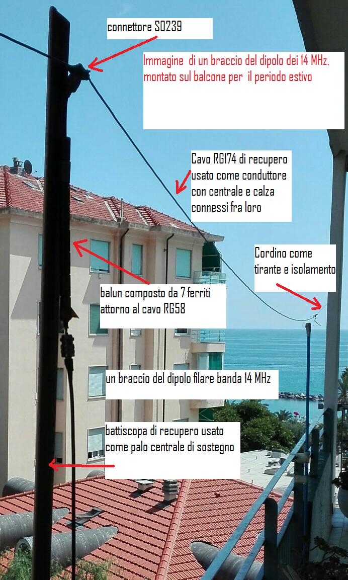

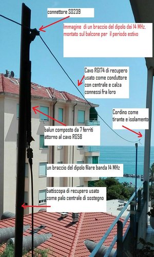

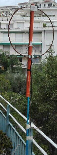

Ora mi manifesto come un rozzo praticone :-)
Ti invio le foto di due "brutte" antenne. Entrambe funzionano. Dire quanto bene è una cosa dificile da verificare.
Una è una antenna filare a dipolo per i 14 MHz, messa in modo orrendo
su un balcone fra un piano e l'altro.
L'altra è una antenna magnetica a loop artigianale per i 50 MHz. L'ho ereditata dal costruttore,
purtroppo mancato, non so con quale criterio l'abbia costruita.
Se me le studi e mi ricavi teoricamente le dimensioni fisiche ottimali che dovrebbero avere mi fai una cosa molto gradita.
