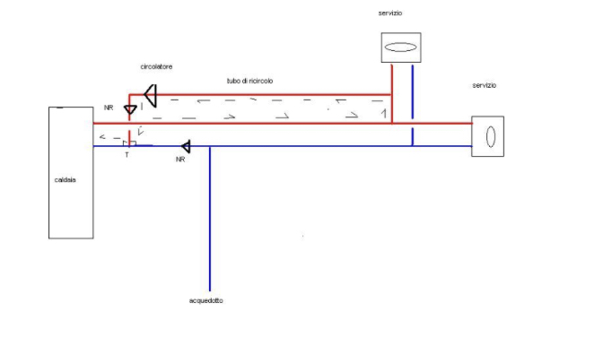

Buongiorno a tutti! Mi sono appena iscritto nel forum. Vorrei chiedere un parere sempre riguardo al sistema di ricircolo ACS. Premetto che ho approcciato da poco il mondo dell’ idraulica, ma faccio rapidi progressi.
Allora il mio caso è il seguente: pompa di calore collegata alla caldaia gas, sistema Immergas magic Combo 9 kW, il sistema sanitario è prodotto esclusivamente dalla caldaia a gas istantanea, mentre l’impianto di riscaldamento è gestito da un pompa di calore o dalla caldaia gas in base a dei valori che rileva.
Ho una Pompa di ricircolo dell’ACS vorrei fare in modo di utilizzarla senza usare un accumulo.
Ho studiato il seguente sistema che vi allego, ovvero: apro rubinetto per due secondi, parte la pompa di ricircolo, la quale spingendo acqua in caldaia, accende la fiamma che inizia a scaldare l’acqua. Chiudo il rubinetto e attendo un minuto affinché l’acqua che gira nelle tubature possa arrivare calda al mio rubinetto. Devo trovare un sistema per fare sì che la pompa di ricircolo si accenda e inizi a spingere acqua in caldaia nel momento in cui io apro un rubinetto e che si spenga dopo circa un minuto di funzionamento, dato che i tubi ormai sono già caldi. Per quanto riguarda l’accensione della pompa di ricircolo ACS all’apertura del rubinetto di due secondi, pensavo che servirebbe un apparecchio che mi dia corrente alla pompa di ricircolo ACS quando avverte la chiamata di acqua a causa della minor pressione, facendo cosi girare l’acqua e mantenere accesa la fiamma in caldaia. Mentre per ciò che riguarda il suo spegnimento, il medesimo apparecchio, dopo circa un minuto ( tempo in cui l’acqua è arrivata calda al rubinetto) deve togliere corrente alla pompa di ricircolo ACS, se il rubinetto è stato chiuso, e non c’è più bisogno che giri la pompa, altrimenti la fa ripartire se il rubinetto è ancora in uso. Vi ringrazio dei suggerimenti, fatemi sapere quale apparecchio esiste che possa fare al caso in questione. Grazie

Nell’immagine, la scritta NR è una valvola di non ritorno mentre la freccia indica la pompa di ricircolo

Io ho preferito il sistema col pulsante in ogni bagno ed in cucina.
La centralina del solare gestisce anche il ricircolo e attiva la pompa per circa 6 minuti.
Una volta che le tubazioni sono in temperatura ci rimangono per almeno 5 minuti senza grossi problemi.
Io però ho un accumulo di 500 litri mentre tu hai la caldaia istantanea.
So che in alcuni casi gli impiantisti montano dei sensori di movimento (Pir) in bagno che fanno partire il ricircolo quando solo se il bagno viene frequentato.

Sconsiglierei soluzioni "aggrocchio".
Sta aumentando la sensibilità al tema "legionella" e visto l'aumento delle temperature medie, questa sta diventando sempre più diffusa.
Eviterei situazioni di intermittenza troppo stravagante sui circuiti "caldi" per evitare che diventino veri e propri bioreattori.
