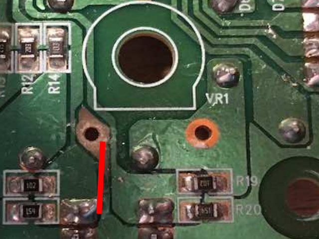

Ciao a tutti!
Sono nuovo del forum, e vorrei chiedervi un consiglio.
Mi si e' dissaldato un potenziometro da una scheda elettronica di un elettrodomestico.
Vedete le foto allegate.
Vorrei ripararlo, ma apparentemente quando si e' staccato si e' portato via una parte della pista.
Secondo voi riesco a ripararlo?
Vorrei saldare un filo al contatto del potenziometro e risaldare l'altra estremità direttamente allo stagno sulla scheda.
Marco

Salda il filo senza surriscaldare le piste e, se non ci sono altri problemi, tornerà a funzionare. Cura di non fare cortocircuiti, usa filo isolato.

Grazie.
Provero' e speriamo bene!
A presto,
Marco
