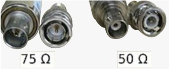

Ciao a tutti,
ho cercato informazioni a riguardo, ma ne sono uscito con meno certezze di prima.
I connettori/adattatori BNC sono gli stessi sia per le linee con impedenza 50 che 75 ohm o ci sono differenze?

I BNC vanno bene fino a 500-1000 MHz e credo che fino a quelle frequenze non dia fastidio la discontinuità che introducono nella linea, per cui 50 ohm o 75 ohm non dovrebbe fare molta differenza.

BrunoValente ha scritto:I BNC vanno bene fino a 500-1000 MHz
Confermo. Per frequenze superiori meglio usare connettori N o SMA.
BrunoValente ha scritto:per cui 50 ohm o 75 ohm non dovrebbe fare molta differenza.
Su questo non sono d'accordo. Alla frequenza di 1 GHz un disadattamento d'impedenza 50/75 Ohm significa avere un RL=-14 dB (return loss) e SWR=1,5 e se si fanno misure con una certa accuratezza si commettono errori sistematici.
I BNC ci sono con impedenza caratteristica da 50 Ohm e da 75 Ohm e sono costruttivamente differenti. Vedi foto.
Anche i cavi sono differenti : RG58 (50 Ohm) hanno diametro nominale circa 5 mm ; RG59 (75 Ohm) hanno diametro 6,15 mm. I BNC "a crimpare" devono essere scelti per il cavo competente altrimenti non li "crimpi".

esisnc ha scritto:I BNC ci sono con impedenza caratteristica da 50 Ohm e da 75 Ohm e sono costruttivamente differenti.
Grazie Foto Utenteesisnc, non lo sapevo, ho sempre utilizzato BNC per linee a 50 ohm e mai a 75 ohm, mi è capitato di vedere dei BNC su pannelli di strumenti a 75 ohm e non ho fatto caso che fossero un po' più grandi.
