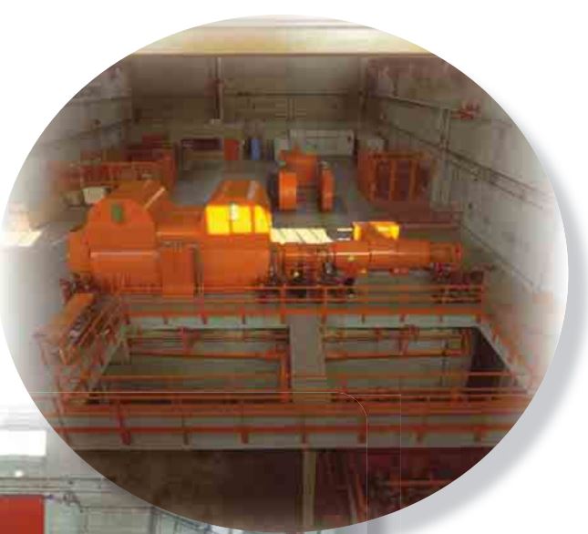

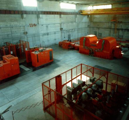

Quando ho visitato Compass a Praga sono rimasto sbalordito dal fatto che per immagazzinare l'energia necessaria alla generazione del campo magnetico per il confinamento (3-5 T) fosse necessario mettere in rotazione delle masse enormi attraverso dei motori elettrici per poi riconvertire l'energia rotazionale in energia elettrica da mandare nelle bobine del tokamak. Mentre macchine più piccole come Golem sempre a Praga o Isttok a Lisbona, se la cavano con una stanza piena di condensatori. Ma non raggiungono neanche 1T. E sebbene producano plasma non riescono a scaldarlo tanto da fondere. Forse questo ragazzo ha creato plasma, questo mi sembra più un esperimento abbordabile.
Foto UtenteDanteCpp
4.730 3 9 13
Messaggi: 1106
[16] Re: Ragazzino che avrebbe costruito reattore a fusione nucla
Messaggioda Foto Utentefpalone » 4 ott 2019, 15:51
DanteCpp ha scritto: fosse necessario mettere in rotazione delle masse enormi attraverso dei motori elettrici per poi riconvertire l'energia rotazionale in energia elettrica da mandare nelle bobine del tokamak.
Infatti la stessa soluzione è adottata all'ENEA di Frascati
Si tratta di potenze apparenti nell'ordine dei 250 MVA...
