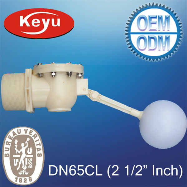

Forse non sei tanto pratico di idraulica, con il sistema che ti indicavo (usato quasi in modo universale) all'aprirsi della valvola (quella meccanica del galleggiante) perché il livello dell'acqua è sceso ed il galleggiante di conseguenza si è abbassato, l'erogazione dell'acqua è pressoché istantanea e se l'uscita dalla vasca non ha una portata enorme rispetto il riempimento non avrai mai la vasca vuota, appena richiudi l'uscita della vasca l'acqua torna a salire (velocità dipendente da portata della pompa e della tubatura + portata valvola con galleggiante)
Semmai un problema potesse esserci, è il fatto che appena l'acqua cala il suo ripristino inizia e non avresti la possibilità di svuotare (che so) mezza vasca prima di iniziare a riempirla nuovamente, o meglio, lo potresti fare solo usando anche un galleggiante di quelli che già hai in accoppiata con un'elettrovalvola messa in serie a quella meccanica con galleggiante

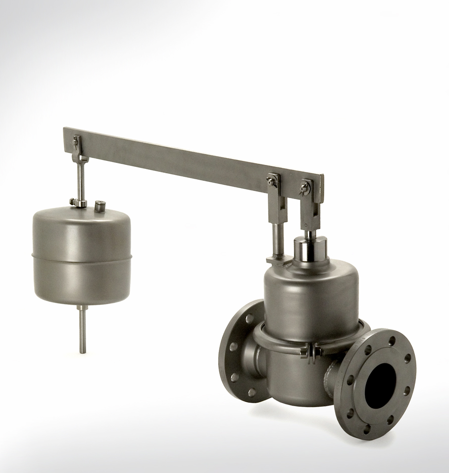

Tieni presente che di valvole a galleggiante ce ne sono anche da diversi pollici (in genere flangiate) e quindi anche una grossa tubatura viene gestita
Questi sono solo esempi
https://www.mankenberg.de/it/20/prgb:20/product:valvole-a-galleggiante-integrate-nelle-tubazioni/products.html
https://italian.alibaba.com/product-detail/2-1-2-inch-industrial-float-valve-for-cooling-tower-1058632933.html

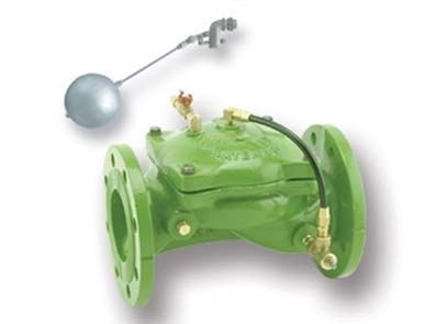

Ci sono anche grosse valvole a membrana comandate "da remoto" tramite un piccolo galleggiante
http://www.valvoind.it/Catalogo%20Valvoind/60)%20Valvole%20a%20galleggiante.pdf
tipo questa
https://www.directindustry.it/prod/bermad-cs-ltd/product-109325-1160511.html
