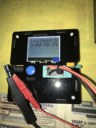

test condensatore elettrolitico EC2
Ciao a tutti, presentazione fatta.
In merito alla scheda, come gentilmente consigliatomi da SETTEALI, ho controllato genericamente con il tester i componenti sulla parte primaria e sulla parte secondaria, in cerca di cortocircuiti anomali, direi tutto nella norma, ho provato anche a smontare e testare il condensatore elettrolitico EC2, come da foto e per me risulta buono, l'ho rimontato ed ho provato a testare la scheda elettronica con una lampadina ad incandescenza da 60W in serie, risultato:

E' normale chenel momento che gli dai tensione e l'elettrolitico si deve caricare tu veda per un attimo la lampada accendersi.
Prova ad alimentare il frigorifero direttamente, inserisci un fusibile da 3 A T (ritardato).

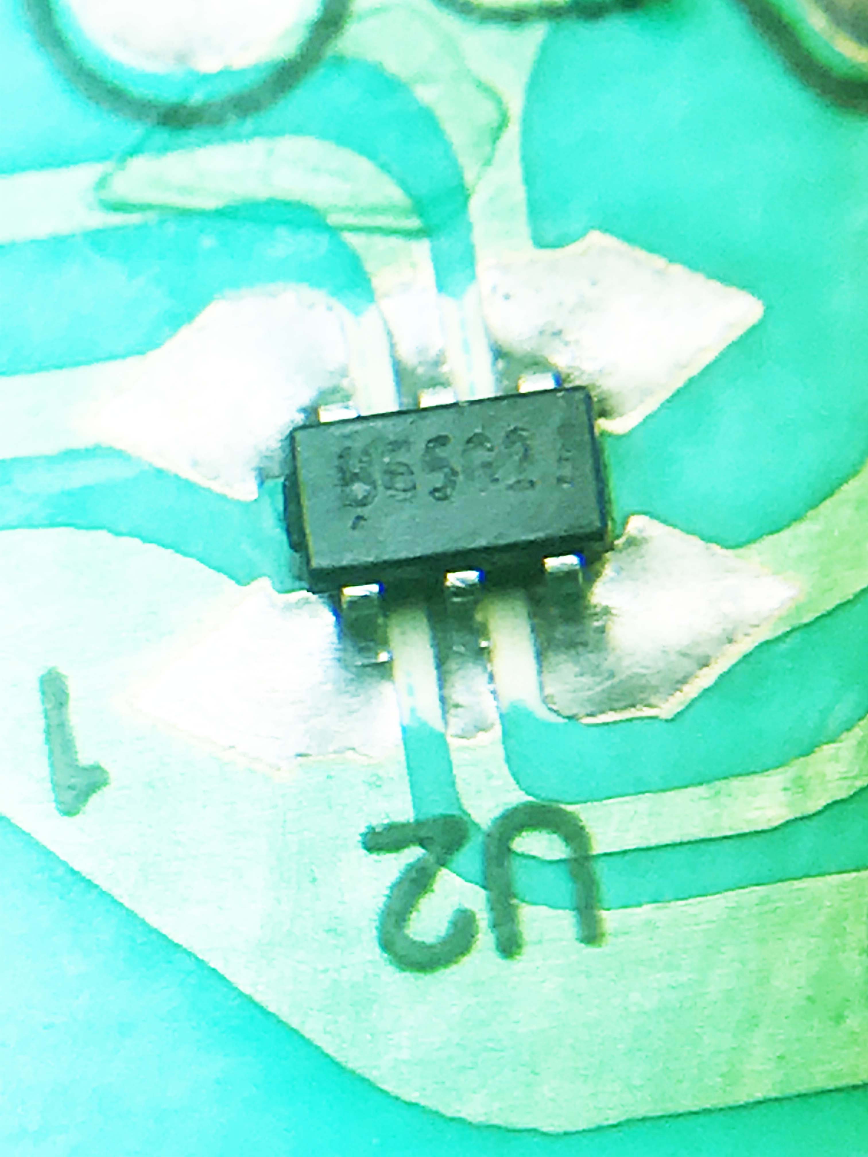

Visto che, per il controllo della corrente primaria che va al trasformatore T1, sono interessati anche il PWM siglato U2 ed il fotoaccoppiatore IC1, ho provveduto a smontare ed a testare il fotoaccoppiatore che risulta buono (alimentando correttamente i piedini 1 e 2 si attiva la giunzione fra i piedini 3 e 4, togliendo corrente si disattiva la giunzione) a questo punto sono abbastanza convinto, che per esclusione, il PWM U2, di cui allego foto, deve essere danneggiato, si tratta di un componente SMD con sigla 865G27 di cui non sono riuscito a trovare il datasheet e neanche il ricambio nuovo su internet, cosa mi consigliate di fare ora?

Ho dato un occhiata sul link del forum straniero che mi hai indicato, un utente consiglia in sostituzione al PWM U2 modello 865G27 l'alternativa: LD7535, mentre un altro consiglia l'alternativa SG6859A, io ho dato un occhiata ad entrambi i corrispondenti datasheet, il numero dei pin è identico, anche le posizioni e le funzioni dei pin sono identiche, cambiano piccoli particolari come ad esempio il range minimo e massimo dell'alimentazione ed altre piccolezze che secondo me non hanno molto importanza, per cui penso proprio che siano entrambi simili o quasi identici, purtroppo non riesco a trovare il datasheet del PWM originale per confrontarlo con le due alternative ma comunque, se non è possibile fare altro ne ordino uno dei due, ho visto che si trovano facilmente online.
uno dei due utenti polacchi parla di alcune piccole modifiche che ha effettuato per adattare il PWM SG6859A ma non è chiaro in questo, onestamente vorrei provare a sostituirlo senza modificare nulla, cosa mi consigliate?

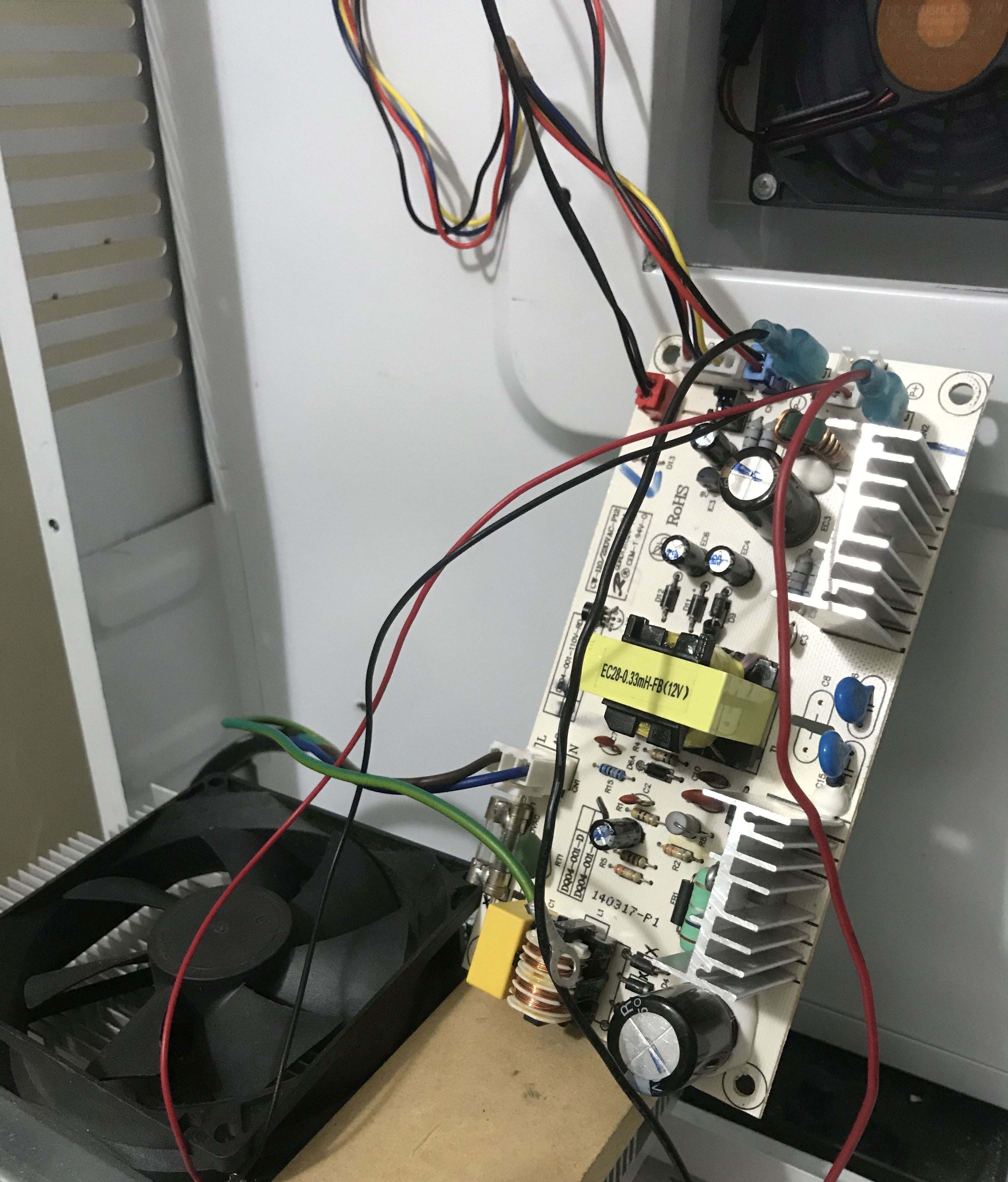

il PWM U2 modello SG6859A, finalmente è arrivato, l'ho montato correttamente sulla scheda ed ho notato, con la scheda alimentata, che alcune tensioni finalmente risultano in uscita sui connettori, dopodichè ho provato a montare la scheda sul frigorifero.
Risultato: il frigo finalmente comincia a dare qualche segno di vita, l'illuminazione a led ora funziona, la ventola 12V per la circolazione dell'aria fredda funziona anche ma, la ventola sul dissipatore esterno e la cella peltier non vengono alimentati anzi, per essere più precisi, ai loro terminali arrivano una debole tensione di 1,55V, anzichè 12V.
Mi sento un po' in alto mare cosa mi consigliate di fare ora?
allego anche delle foto esplicative.
Ringrazio fin d'ora chi vorrà darmi una mano.

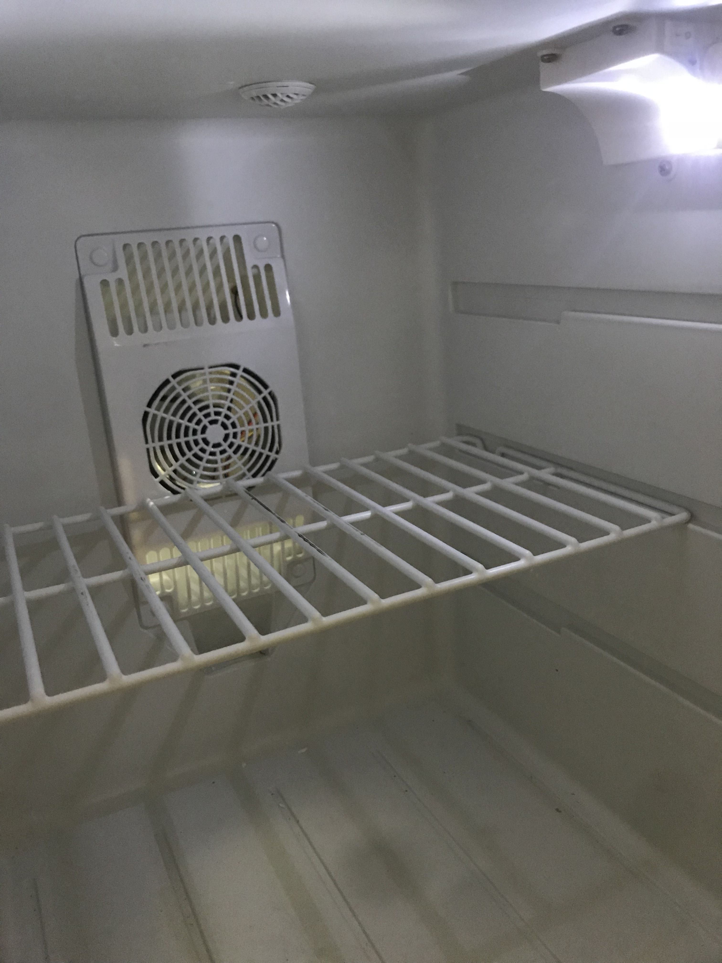

cella peltier e ventola non funzionanti
illuminazione a led funzionante
Foto Utentemimmomor

prova a staccare la cella di Peltier e misurare la tensione, se tu avessi una lampadina da 5 W da mettere al posto della cella, sarebbe una misura più affidabile.
Péer ora di più non saprei dirti.

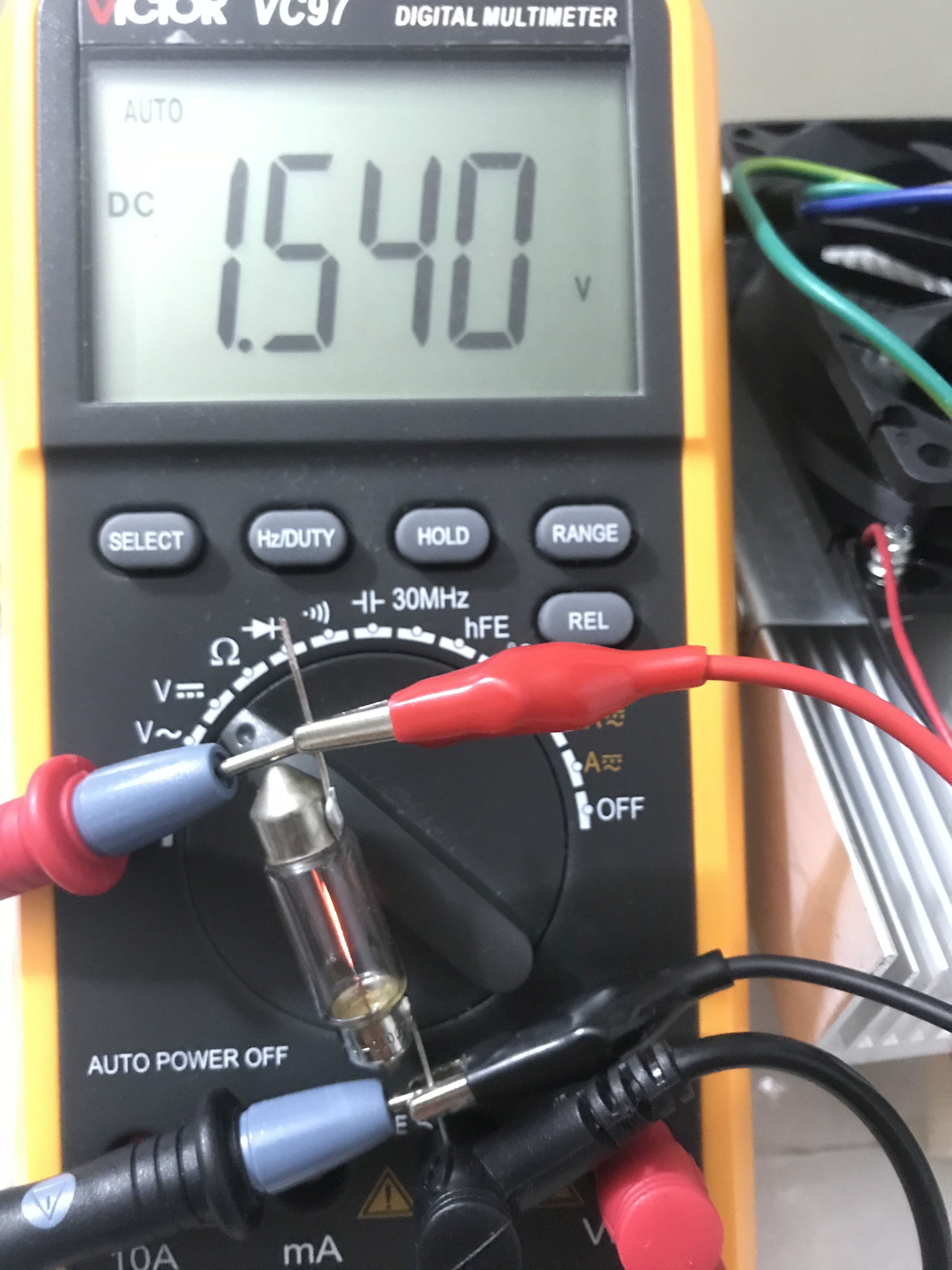

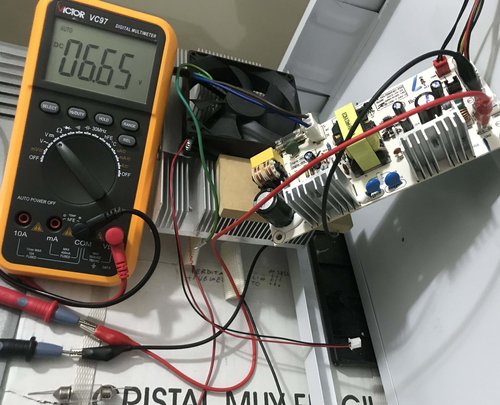

ho fatto la prova che mi hai consigliato, la tensione a vuoto, senza cella peltier e relativa ventola collegata in parallelo, è di circa 6,65V.
Mentre aggiungendo una lampadina di 12V 5W al posto del gruppo cella peltier+ventola la tensione scende a circa 1,54V e si nota anche una debole luce sulla lampadina, quindi la tensione è molto bassa ma non ne capisco il motivo.
Ho notato infine che, togliendo l'alimentazione alla scheda, la lampadina si illumina forte per 3 volte e poi si spegne definitivamente.
Come sempre allego foto, cosa mi consigli di fare ora?
