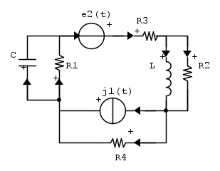

Calcolare Potenza Generatori in regime sinusoidale
[11] Re: Calcolare Potenza Generatori in regime sinusoidale
Messaggioda Foto Utenteconsole6 » 12 ott 2019, 9:58
P_{e_{2}}= \frac{1}{2} E_2  (I_3)^{*}
P_{j_{1}} = \frac{1}{2} V_4 (J_1)^{*}
Andava fatto questo rispetto al circuito di partenza dopo tutti i passaggi, come diceva isidoro

[12] Re: Calcolare Potenza Generatori in regime sinusoidale
Messaggioda Foto UtenteElekim » 12 ott 2019, 12:10
console6 ha scritto:P_{e_{2}}= \frac{1}{2} E_2  (I_3)^{*}
Si grazie, infatti l' avevo scritto nel mio ultimo post
