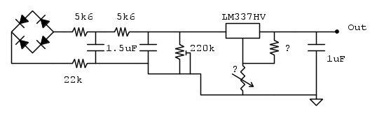

Innanzi tutto ancora grazie a tutti. Vediamo se ho capito bene, voi suggerite di realizzare uno schema tipo questo, vero?
Quello che non capisco è come sia possibile far uscire -60V dall' LM337HV che in teoria non dovrebbe eogare più di -47V. Considerate che sono veramente un novizio dei semiconduttori...
Grazie ancora,
Damiano

Messaggioda Foto Utenteclaudiocedrone » 11 ott 2019, 23:21
Io non capisco varie cose del tuo schema invece... devi piuttosto seguire lo schema del datasheet scegliendo e/o calcolando il valore dei componenti secondo le indicazioni che sono contenute sempre nel datasheet;
poi per quanto riguarda la massima tensione che vuoi fargli regolare devi fornirgliela in ingresso maggiorata dei 3 V che necessitano al funzionamento del regolatore; ciò a cui devi prestare attenzione è calcolare i valori dei componenti di regolazione in modo che la minima tensione che arriverà poi ad erogare non si discosti da quella massima per più di 50 V (meglio qualcuno in meno per maggior sicurezza e non lavorare al limite); in pratica p. es. se gli fornisci in ingresso -80 V erogherà al massimo ca. -77 V e potrai portarlo ad erogare fino a -30 V rimanendo così nei limiti del suo \delta_v in-out massimo.
Ulteriore raccomandazione (repetita iuvant) è di fare attenzione che il regolatore sia effettivamente della serie HV.
Messaggi: 15302

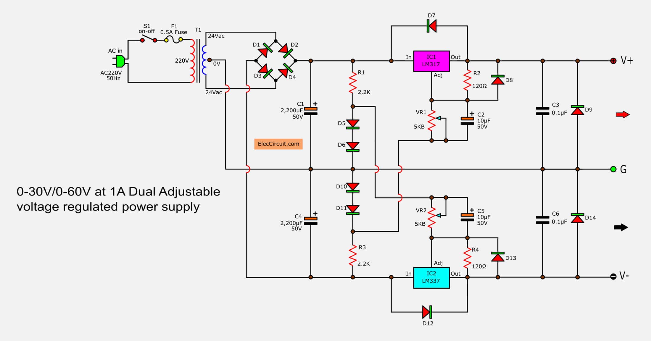

Decisamente non è il mio campo ma .... di solito non si fa in modo di alzare il riferimento di massa per aumentare la tensione di uscita (almeno mi pare per i regolatori positivi) ?
EDIT: @ Foto UtenteDamn87
Questo potrebbe andare ??
https://www.eleccircuit.com/0-60-volt-dc-variable-power-supply-using-lm317lm337/

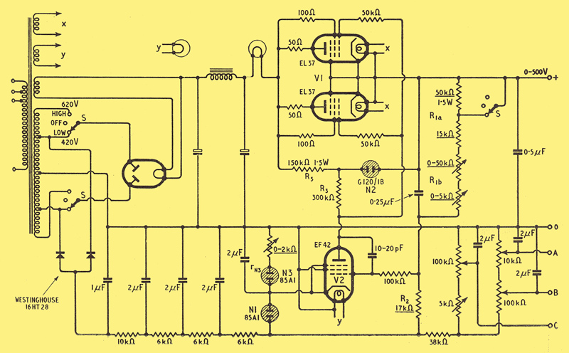

Oppure, tecnologia un po' datata, ma visto l'ambito d'uso ....
http://www.r-type.org/articles/art-088.htm
Qui altri circuiti vecchio stile che permettono di avere tensioni negative anche elevate
http://www.angelfire.com/electronic/funwithtubes/bench_psu.html
K

Kagliostro ha scritto:Decisamente non è il mio campo ma .... di solito non si fa in modo di alzare il riferimento di massa per aumentare la tensione di uscita (almeno mi pare per i regolatori positivi) ?
Provo un po' a studiarmi gli schemi per vedere se fanno al caso mio.
