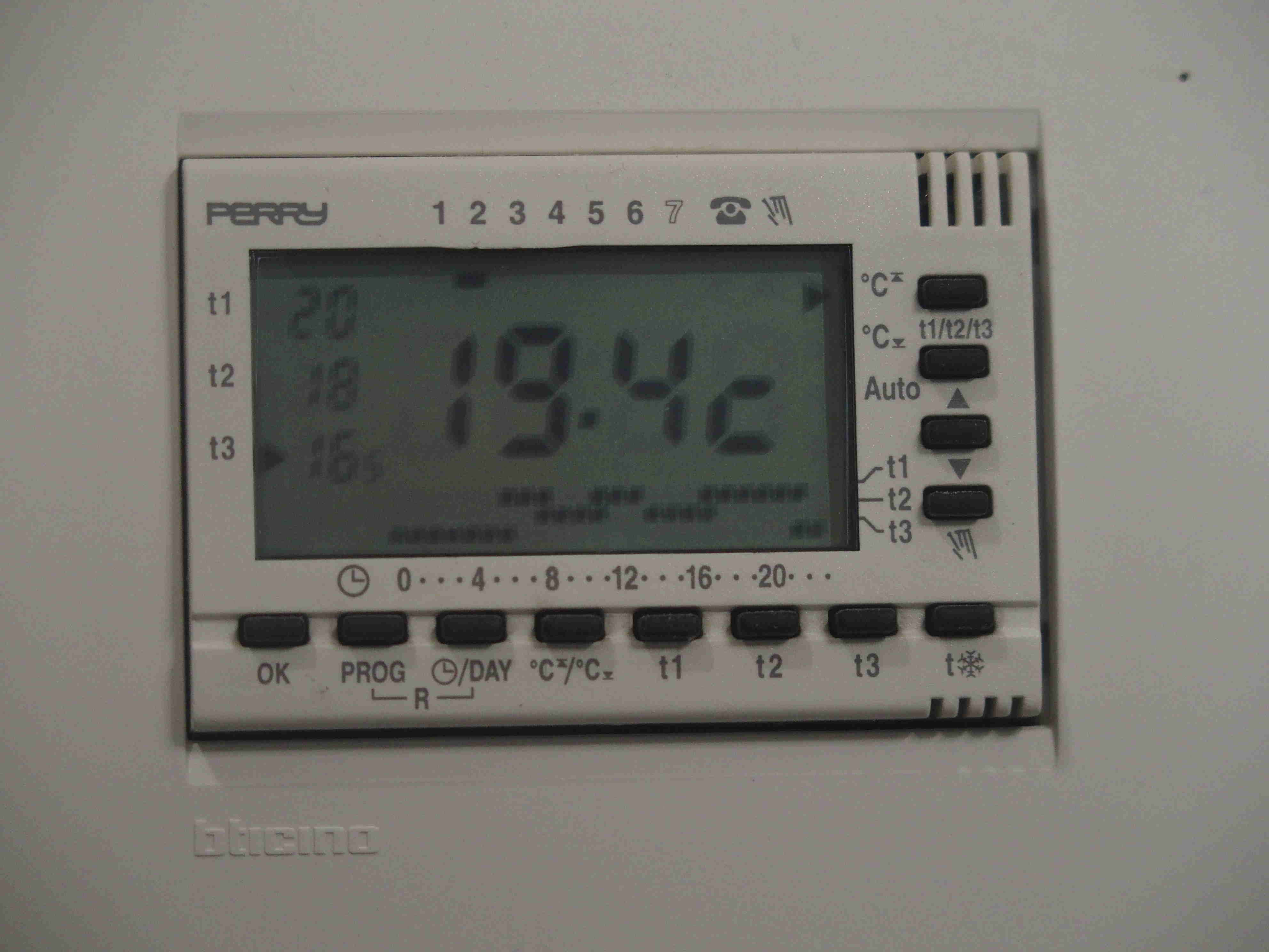

Buongiorno,
sono qui a chiedere il vostro aiuto perché ho un problema con dei cronotermostati da incasso Perry di 13 anni fa.
I cronotermostati sono quelli in allegato.
Non ho la più pallida idea di come riconoscere questo cronotermostato.
Ho cercato, ma non ho trovato alcuna sigla identificativa che mi ha permesso di fare ricerche ulteriori.
Quello che ci va più vicino è:
http://www.fracassi.net/iw2ntf/manuali/CRONOTERMOSTATO_ISTRUZIONI_PERRY_220.pdf
Ma non sono sicuro al 100% che sia proprio lui anche se parrebbe.
Vengo al dunque.
Quando scatta la programmazione, le scritte sbiadiscono scomparendo quasi del tutto e la caldaia non si accende.
Il sospetto è che la batteria tampone interna sia ormai del tutto compromessa e quindi non riesca più a funzionare in questa modalità.
Ovviamente, anche se il display con gli ultimi barlumi, dice che sta comandando la caldaia, questa non si attiva.
Presumo perché il segnale inviato è troppo lieve e non viene rilevato.
Qui scattano tutti i miei dubbi.
perché quando deve comandare la caldaia lo fa usando la batteria? E' normale? La batteria non dovrebbe solo fare da tampone per i dati della programmazione e basta?
Il collegamento fatto è quello che si vede in ultima pagina del link qui sopra a destra, senza la parte di collegamento telefonico.
Per chiarezza sono collegate le uscite 1, 2, 4 e 5.
La batteria non è sostituibile, è un modello che la incorpora in modo fisso, quindi o smonto tutto o sostituisco l'intero cronotermostato. Se non ho preso un abbaglio.
Il difetto me lo sta facendo su tutti i crono, ne ho 3. Ha iniziato con il primo l'anno scorso, l'ho messo nella zona meno usata e ho tirato avanti, pensavo fosse un problema di ricarica, cioè che non avesse il tempo di ricaricarsi e quindi l'ho spostato sulla zona che lavora meno, visto che era quello che lavorava di più.
Ora il problema ce l'ho sul secondo, il terzo inizia a sbiadire ma per il momento ancora fa partire la caldaia, ma mi sa ancora per poco.
A me, questo comportamento pare molto strano, però sono ignorante, secondo voi è normale?
Sinceramente pensavo fosse sempre alimentato dalla rete e non fosse necessaria la batteria per il corretto funzionamento ordinario.
Questo crono sono montati su placche btcino light, attualmente serie living light, nel caso dovessi sostituirli dovrei capire cosa prendere che continui ad andare bene e che magari non abbia lo stesso tipo di funzionamento basato sulla batteria e che la batteria tampone, possibilmente, fosse sostituibile.
Avete qualche suggerimento da darmi?
Grazie a tutti.

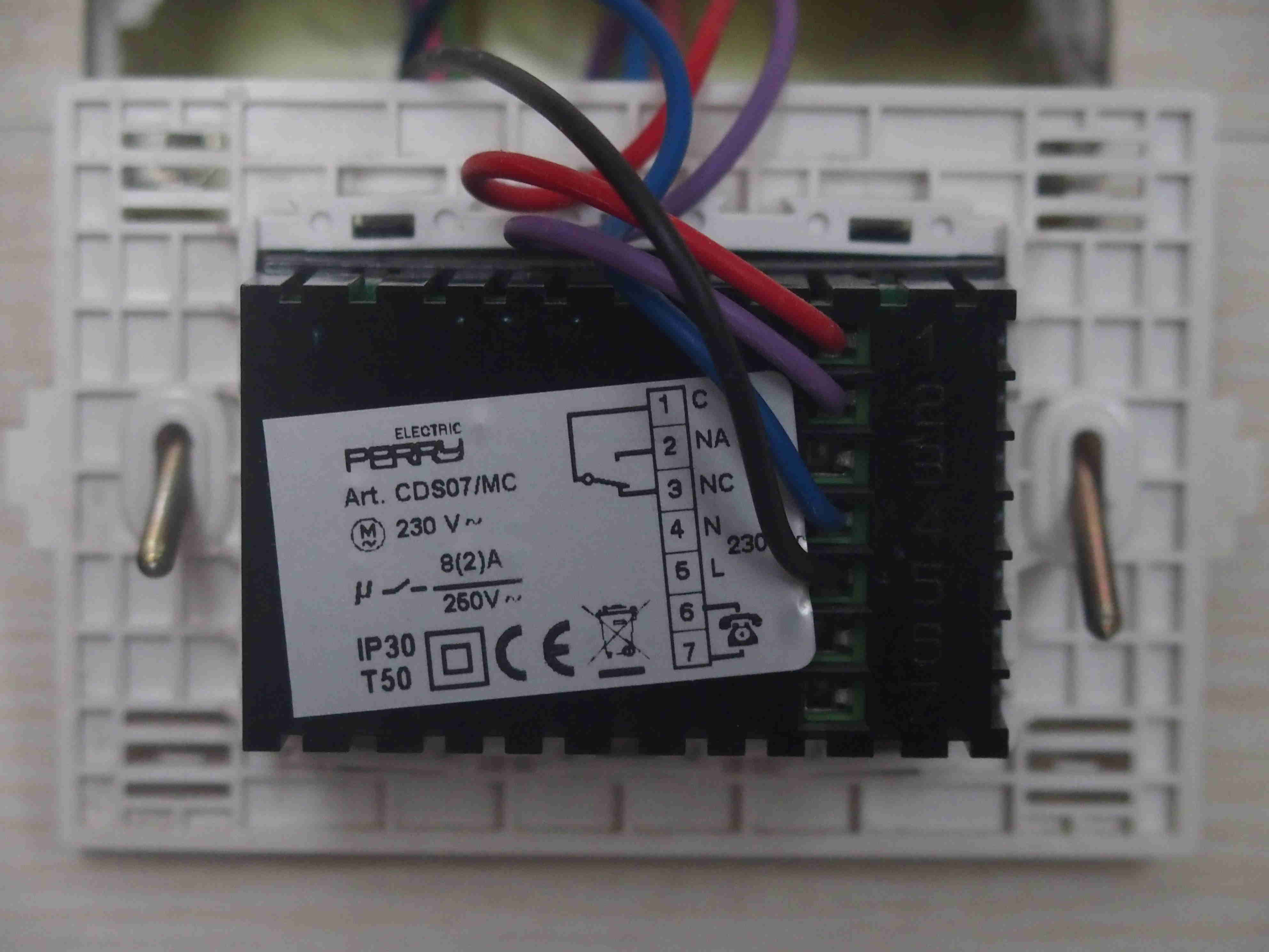

Messaggioda Foto Utentemaubarzi » 15 ott 2019, 15:56
No, sono incastrati come tutti gli altri frutti.
Vedi allegato.
A meno di non aver capito male quello che intendi.
Quelli a batteria sono questi, giusto?
http://www.fracassi.net/iw2ntf/manuali/CRONOTERMOSTATO_ISTRUZIONI_PERRY_3V.pdf
Foto Utentemaubarzi
185 1 2 6
Messaggi: 257
Iscritto il: 17 dic 2018, 15:15

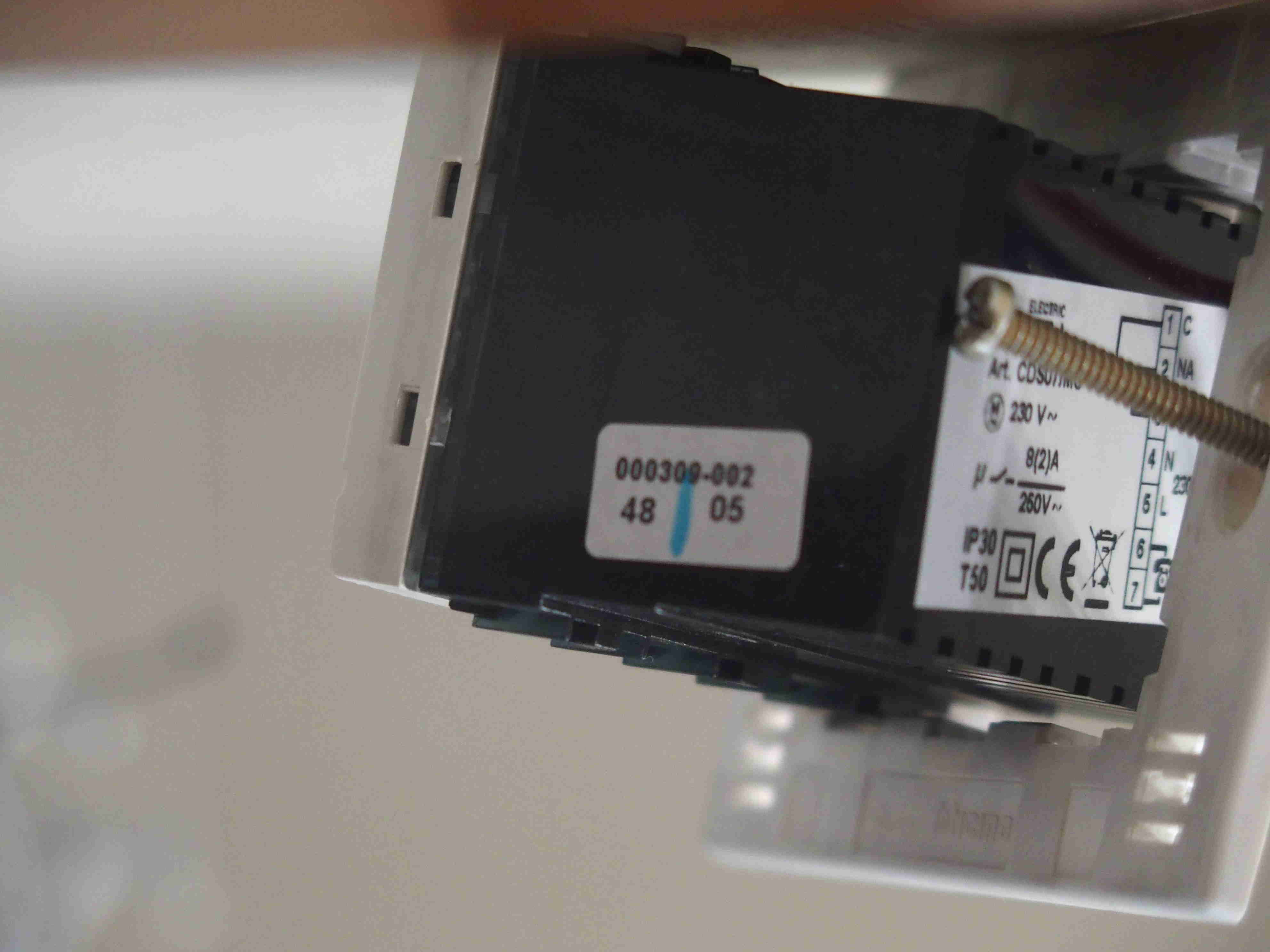

Messaggioda Foto Utentemaubarzi » 15 ott 2019, 15:58
Allego anche foto di lato, magari si capisce meglio.
Foto Utentemaubarzi
185 1 2 6
Messaggi: 257

Messaggioda Foto Utentegabrisav » 15 ott 2019, 16:56
Sono alimentati ha 230V , ho paura che sia ora di sostituirli
Foto Utentegabrisav
1.852 2 4 7
Messaggi: 1711
Località: Borgosatollo (Bs)

Messaggioda Foto Utenteedgar » 16 ott 2019, 13:37
Prima di buttare il tutto, potresti provare ad aprire il modulo. Potrei sbagliarmi ma potrebbe esserci una batteria ricaricabile arrivata a fine vita. Se questo fosse il caso, con 4 soldi si sostituisce
Foto Utenteedgar
