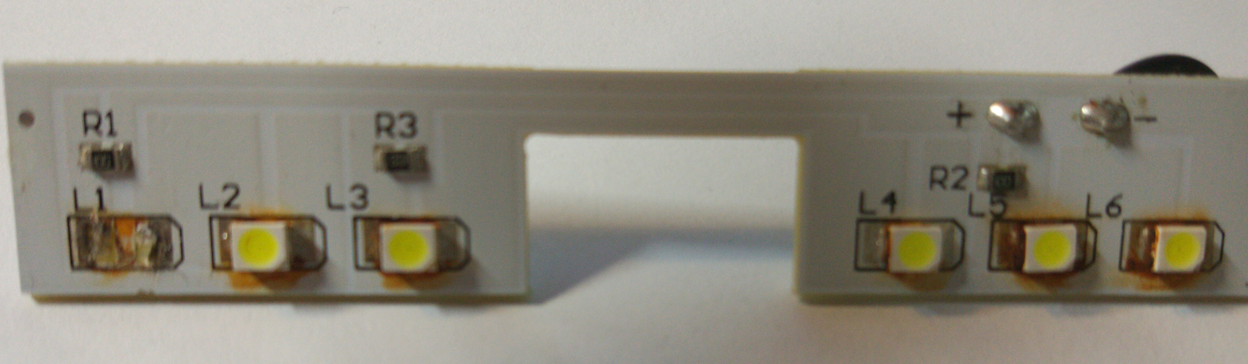

Infatti, stavo facendo foto e letture!
Immagino che tutte 'ste letture strane siano dovute anche al fatto che il circuito e' stato a contatto con l'acqua saponata della scopa. :-x
L1 Niente perche' l'ho tolto| :D
L2
RN: 1100 / NR: non leggo
(si fa proprio fatica a leggere)
L3
RN: 67k
NR: 80k
L4
RN: 25
NR: 25
L5
RN: 140k
NR: 180k
L6
RN: 5.6k
NR: 6.7k

Messaggioda Foto Utenteedgar » 19 ott 2019, 22:12
I led si direbbero collegati come nello schema qui sotto
Se trovi numeri incongruenti potresti avere led danneggiati oppure una tensione di prova insufficiente ad accendere il led singolo.

Messaggioda Foto Utentepgiagno » 20 ott 2019, 8:14
Se su quella basetta ci sono solo led e resistenze, ed è finita in un secchio di acqua saponata, per prima cosa devi sciacquarla abbondantemente in acqua pulita e asciugarla per bene con un asciugacapelli.
Per provare i led io userei una piletta da 9V e una resistenza da 1kOhm in serie, e andrei a toccare i due estremi di ciascun led, prima in un verso, poi in un altro, per vedere che succede.

Messaggioda Foto Utenteboggiano » 21 ott 2019, 13:00
pgiagno ha scritto:...sciacquarla abbondantemente in acqua pulita e asciugarla per bene con un asciugacapelli.
Fatto: se ne salva solo uno: L2.
Gli altri dopo giri di acqua e phon non danno segni di vita!
Ho anche spazzolato i contatti ben bene ma nulla! :cry:

Scusa ma non mi tornano i conti:
per tutte le resistenze misurate singolarmente ottengo 10 Omh.
R1 <-> R3 10 Ohm (puntale sul lato SX di R1 e DX di R3)
R1 <-> R2 20 Ohm (puntale sul lato SX di R1 e DX di R2)
R2 <-> R3 20 Ohm (puntale sul lato SX di R2 e DX di R3)

Messaggioda Foto Utenteedgar » 21 ott 2019, 14:13
boggiano ha scritto:Scusa ma non mi tornano i conti:
Stai misurando una serie di due resistenze
