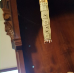

questa è la parte finale del 1 pezzo (quello collegato all'alimentatore) : si vede il collegamento in rame scoperto perché lo stavo preparando per inserirlo nel connettore
- Allegati
- led1.jpg (17.97 KiB) Osservato 7042 volte
È un passo avanti.
Ora si tratta di capire cos'è quello che chiami "alimentatore" della striscia RGB, Hai solo l'alimentatore? C'è anche un telecomando per i vari giochi di luce? Ce la fai un'altra foto (specialmente se c'è un'etichetta)?

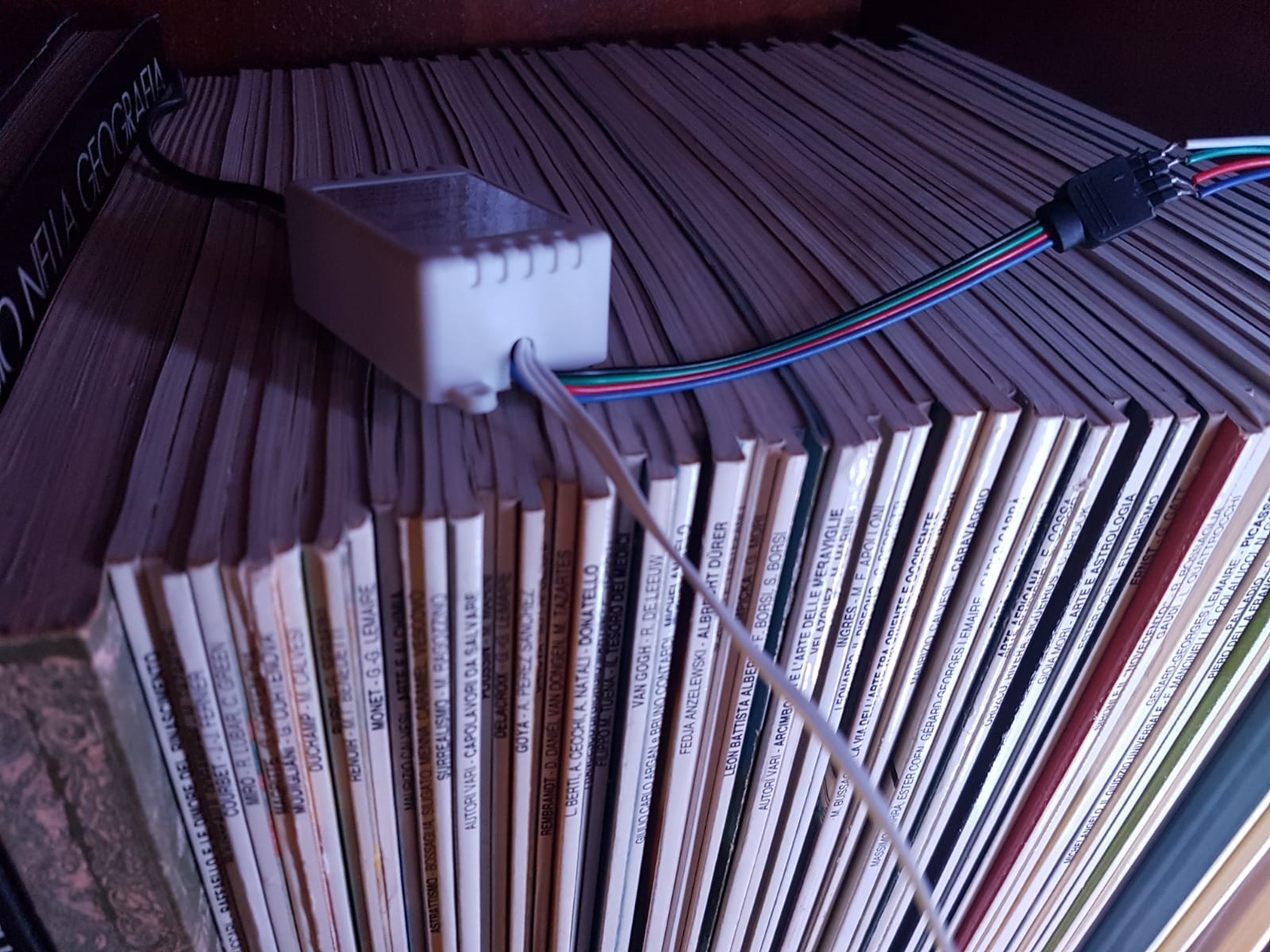

Hai ragione, è il trasformatore a 12 volt
Si, certamente c'è anche il telecomando, non ci sono etichette
Oh, abbiamo fatto un altro passo avanti, ma sto cominciando a sudare.
NO! Non è un TRASFORMATORE a 12V, ma un ALIMENTATORE a 12V. Non solo, ma PRESUMIBILMENTE ha TRE uscite a 12V, una per ciascun colore. Non solo, ma PRESUMIBILMENTE ciascuna uscita è pilotabile in PWM per ottenere effetti di luci e colori attraverso il telecomando, che è PRESUMIBILMENTE via radio o a infrarossi.
Mi stai dicendo che è solo una scatoletta PRESUMIBILMENTE nera completamente anonima? Nessuna scritta su nessun lato?
La mia sfera di cristallo sta esaurendo le batterie. O mandi qualche foto o link o non ne usciamo.

Scusa se è giusto il termine 'alimentatore' perché hai chiesto cosa fosse?
IO ti ringrazio per la pazienza che stai mostrando nel rispondermi, ma nel caso non fosse chiaro sono proprio principiante, quindi non mi confondere please
comunque è un alimentatore, con 4 uscite ( 3 per colore e 1 per il negativo), e 1 cavo per il telecomando:tutto giusto ciò che dici.
L'ho trovata così, senza etichette, c'aggia fa?
Questo è l' ALIMENTATORE

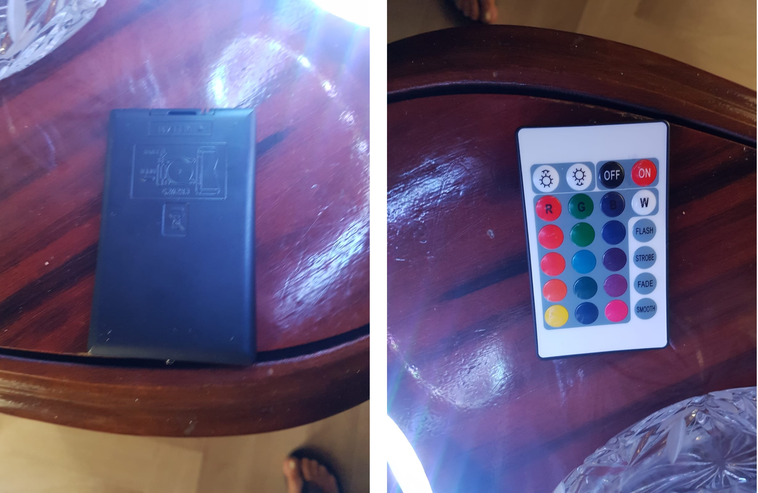

l'altro cavo è ovviamente quello verso cui si punta il telecomando
Sul retro del telecomando sta scritto 'open': non ti ho messo prima la foto perché ho ritenuto che non fosse così rilevante

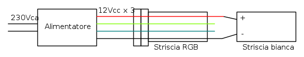

Se sull'alimentatore non c'è scritto nulla non possiamo sapere se la corrente che fornisce è sufficiente per quello che vuoi fare. Comunque si possono fare delle prove.
Collega la striscia a due fili (quella bianca) fra un terminale positivo (ad es. il ROSSO) e il negativo comune. Poi con il telecomando accendi il ROSSO a piene luminosità e vedi cosa succede. Se tutto va bene dovresti vedere accendersi la striscia. Anzi, sempre con il telecomando, dovresti poter comandare la luminosità. Se noti una luminosità bassa o assente stacca tutto perché forse l'alimentatore non ce la fa.
SE L'ESPERIMENTO FUNZIONA, collega la striscia RGB all'alimentatore, col telecomando accendila al massimo colore BIANCO, verifica che funzioni, e POI collega la striscia a due terminali (bianca) IN CODA alla RGB
collegando il positivo a un colore qualsiasi e il negativo al negativo comune e vedi cosa succede. Se l'assorbimento fosse eccessivo dovresti vedere la striscia RGB cambiare colore, perché la luminosità del colore a cui hai collegato la striscia bianca diminuirebbe.
Prova e dimmi che succede
Ciao,
P:
Sulla faccenda del principiante, stai tranquillo, e se ti confondo, dimmi dove e come. Non sparisco (anche se a volte ritardo un po').
Ciao,
P:
dunque: la striscia a due poli funziona solo se collegata a tutti e 3 i positivi (e qui diventa problematico collegare la polarità negativa dello spinotto ad un singolo cavo minuscolo) comunque funziona
