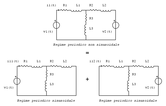

Grazie per i consigli. La cosa che non ho capito è: una vola trovata la corrente in funzione di t dell'intero circuito, come faccio a calcolarmi la corrente efficace per R1 e R3?
Nota la forma d'onda della corrente i1, per calcolarne il valore efficace basta applicare la formula
Prova a sviluppare i calcoli e facci sapere come è andata
Per i3, il discorso è analogo ma devi prima determinarne le due "componenti" dovute alla presenza dei generatori di tensione a frequenza diversa presi singolarmente.

su internet ho trovato che il la corrente efficace è data dal rapporto della corrente massima e 2^(1/2) oppure dal rapporto tra la tensione efficace e la resistenza. Ora però non so se sia conveniente applicarle in questo problema
Quello che hai detto è vero ma soltanto in regime sinusoidale.
Nel nostro caso, essendo il circuito in regime periodico non sinusoidale, dovrai applicare la formula generale che ti ho suggerito prima.

La corrente i1(t) sarà pertanto così esprimibile
