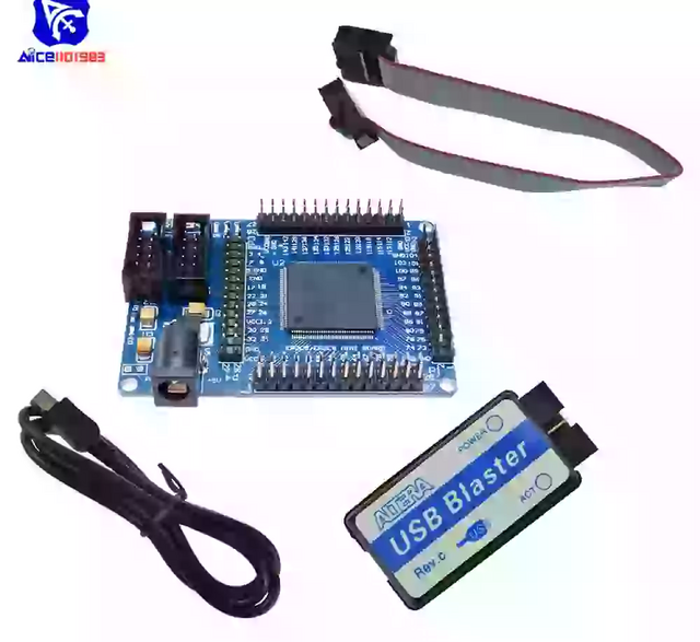

Siccome "ho soldi da buttare", vorrei capire se mi può interessare "pasticciare" con le fpga.
Qualcuno ha qualche "consiglio per gli acquisti" da proporre?

Opzione 1 (normale low cost):
Comprati una schedina come questa (ALTERA FPGA CycloneII EP2C5T144) sui noti siti...
La scheda costa circa 9$ ed il programmatore circa 3$. C'è anche chi vende direttamente il "bundle".
Ricordati che per usare le FPGA Cyclone II devi scaricarti Quartus II dal sito Intel FPGA e scegliere la versione 13.0sp1 Web Edition che è l'ultima a supportare le Cyclone II (io l'ho utilizzato con Win7, con Win 10 non ho mai provato...)

Alle dettagliate info di SuperFabius aggiungo che anche di Xilinx Vivado e Lattice...non mi ricordo il nome... esiste una versione free che può essere utilizzata solo con alucne serie di componenti.
Conosco Xilinx e rivolgendosi ai cinesi anche in questo caso puoi avere scheda e programmatore a poche decine di dollari (anche se i 9$+3$ che ha indicato superfabius sono il top)
