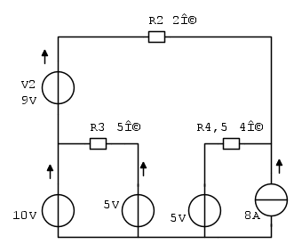

calcolare le correnti del circuito

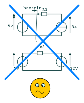

Non sono sicuro della sostituzione nel circuito con generatore di tensione con in serie uno di corrente con un unico generatore di corrente ideale.
Purtroppo sono argomenti che non ho mai assimilato bene .
Se potessi trovare dei suggerimenti o testi che spiegano questi problemi.

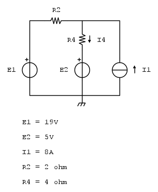

angrigio ha scritto:---
Per il generatore di corrente I ho dei problemi . La corrente in R 4,5 è la stessa fornita dal generatore di corrente?
No, prova a considerare questo circuito per ricavare la corrente su R4.

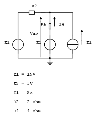

Messaggioda Foto Utenteangrigio » 21 ott 2019, 9:32
Per calcolare la corrente I uso Millmann e determino la tensione Vab:Vab=
\frac{\frac{E1}{R2}+\frac{E2}{R4}+I1}{\frac{1}{R2}+\frac{1}{R4}}
Vab = \frac{\frac{19}{2}+\frac{5}{4}+8}{\frac{1}{2}+\frac{1}{4}}= 25v
Una volta conosciuta la Vab calcolo I1 : E2+R4I4-Vab=0
I1=\frac{Vab-E2}{R4}
I1 = \frac{25-5}{4}= 5 A

[15] Re: calcolare le correnti del circuito
Messaggioda Foto Utenteangrigio » 21 ott 2019, 12:52
Se ho capito il suggerimento , per calcolare la corrente I ai capidella resistenza R4,5 posso usare millmann e calcolare la tensione V tra la R4,5 e il generatore di tensione:V=\frac{\frac{\frac{5}{4}+8}{1}}{4}
V= 37 V
