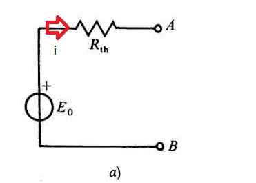

Salve a tutti. Ho iniziato a cimentarmi in questo splendido mondo e già mi sono sorti i primi dubbi :oops:
In particolare se ho questo circuito ( in allegato):
-Il verso delle tensioni, conoscendo solo la corrente, come andrebbe messo?
-La tensione sul generatore ha sempre lo stesso verso indipendentemente dalla convenzione utilizzata?
-Posso mettere una corrente i1 che entra nel generatore e un'altra che entra nel resistore oppure il verso deve essere equiverso per tutti i componenti?
Grazie a tutti in anticipo.

Puoi impostare i versi e le polarità convenzionali delle grandezze circuitali come meglio ti pare.
Quello che conta è scrivere le equazioni di Kirchhoff coerentemente con le convenzioni adottate.

Messaggioda Foto UtenteOmi » 27 ott 2019, 18:07
Ciao Lele, grazie per la risposta. Il problema è che ho solo il verso della corrente. In questo allora posso decidere di adottare i versi delle tensioni come voglio? Quindi potrei fare convenzione utilizzatore sul generatore e convenzione generatore su resistore? Oppure posso applicare la convenzione utilizzatore sia a generatore che resistore?

Messaggioda Foto UtenteLele_u_biddrazzu » 27 ott 2019, 18:11
Come già detto, le convenzioni in quanto tali dipendono da te.
Quello che conta è essere coerenti con quest'ultime nella scrittura delle equazioni di bilancio elettrico.
Prova a risolvere un circuito imponendo arbitrariamente le polarità delle tensioni ed i versi delle correnti, otterrai dei risultati che potranno essere positivi (significa che hai indovinato i versi/polarità effettivi) oppure negativi (significa che i versi/polarità scelti sono opposti a quelli effettivi).

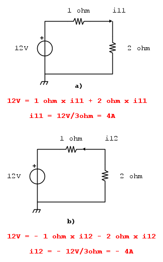

Messaggioda Foto UtenteLele_u_biddrazzu » 27 ott 2019, 18:35
Prova a calcolare le correnti nei seguenti due circuiti serie (avrai notato che cambia solo il verso convenzionale adottato per indicare la corrente circolante).

Messaggioda Foto UtenteOmi » 27 ott 2019, 18:56
Allora applico la convenzione dell'utilizzatore su tutti i componenti ( compreso generatore).
Secondo il verso della maglia orario avrò nel primo :
-E-VR1-VR2=0---> E+V1r1+V2r2=0-->E+V1*R1+V2*R2=0
Nel secondo invece:
E+V1r1+V2r2=0--> E+V1*R1+V2*R2=0
Se invece utilizzassi la convenzione del generatore nel primo avrei:
E+V1r1+V2r2=0-->E-V1*R1-V2*R2=0 (Sapendo che per la convenzione del generatore V=-R*I)
Nel secondo:
-E-V1r1-V2r2=0-->E-V1*R1-V2*R2=0
Se sono giuste le equazioni che ho scritto, questo significa che la convenzione del generatore da sempre un segno opposto a quella dell'utilizzatore, è corretto???

Messaggioda Foto UtenteLele_u_biddrazzu » 27 ott 2019, 19:14
Omi ha scritto:...
:shock:
Omi ha scritto:...
Nel secondo invece:
:shock:
Controlla meglio ed applica con attenzione la legge di Ohm... :?

Messaggioda Foto UtenteOmi » 27 ott 2019, 19:16
Lele scusami, ma non riesco a comprendere.. la convenzione dell'utilizzatore non implica che tutte le tensioni si oppongano alle correnti? Se poi utilizzo un verso orario arbitrario, ottengo quelle equazioni..
