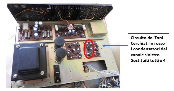

Ciao, sicuramente come ti hanno consigliato qualcosa nel controllo toni bassi di un canale non va. Si può sospettare una delle due sezioni del potenziometro dei bassi o a seguire qualche cavo ,saldatura ecc.

:-) No... è più semplice, i controlli sono divisi per canale, potenziometri singoli.

Allora sono riuscito seguendo il cablaggio dei fili a capire quale era il circuito dei toni, e ho sostituito alcuni condensatori, due alla volta e provando.
E voilà i toni bassi sono riapparsi.
Ringrazio di cuore tutti Voi dei consigli e suggerimenti.

Se due condensatori hanno causato un malfunzionamento a causa della loro vecchiaia, anche gli altri saranno pressappoco nelle stesse condizioni, io consiglio di sostituirli tutti (almeno quelli più piccoli) con componenti nuovi
