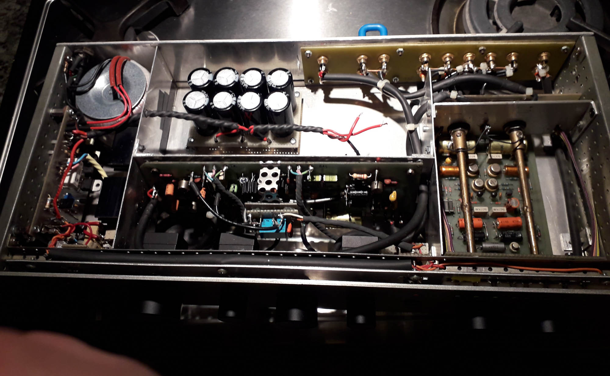

Messaggioda Foto Utentebco » 5 nov 2019, 14:12
grazie davvero a tutti ho trovato un tecnico qui vicino che me la sistema ...non vedo l'ora per provare la scheda toni ( quella che puzzava un po dopo aver provato con i 98v ) ...spero non sia danneggiata ...su quella, visto che il pre è smontato vorrei cambiare tutti i condensatori ma, mi dicono che è difficile trovare gli orizzontali..

Messaggioda Foto UtenteBrunoValente » 5 nov 2019, 14:26
Non è affatto necessario cambiarli tutti, ti consiglio vivamente di cambiare solo gli elettrolitici che sono una decina.
Quelli orizzontali non li trovi e se dovessi trovarli molto probabilmente sarebbero rimanenze di magazzino di 20-40 anni fa, quindi da evitare tassativamente, immagino sappia che gli elettrolitici invecchiano anche e soprattutto se non vengono utilizzati.
Puoi benissimo montare quelli verticali senza crearti problemi.
Attenzione soprattutto a C41 che da schema riporta 220uF 63V che lavora a 60V e quindi è tirato per il collo, ti conviene metterlo da 100V ma anche gli altri ti conviene prenderli da 63V.

Messaggioda Foto Utentebco » 5 nov 2019, 14:34
ah ma allora lo conosci bene il pre della radford ...in effetti mi sembra nella scheda la maggior parte sono da 40v...mah vediamo quando ho l'alimentatore in mano...se funziona tutto probabilmente non tocco niente e se invece c'è qualche problema allora dovrò armarmi di pazienza ...già togliere la scheda mi viene la febbre ..

Messaggioda Foto Utentebco » 5 nov 2019, 14:44
...come vedi è un casino da smontare è tutto compresso vicino ai potenziometri

Messaggioda Foto Utentebco » 5 nov 2019, 14:50
quello spazio vuoto con solo 8 condensatori era occupato da 24 condensatori più piccoli 2200mf 40v ora l'ho liberato un po con 8 da 4700mf 63v... se dovessi farlo ora naturalmente farei delle modifiche per renderlo più pulito e ordinato ma all'epoca è nato così, e ormai ci sono affezionato visto che oggi potrei trovare un buon pre ad un buon prezzo e che forse suona anche meglio ma voglio questo perché l'ho cablato e revisionato io all'epoca
