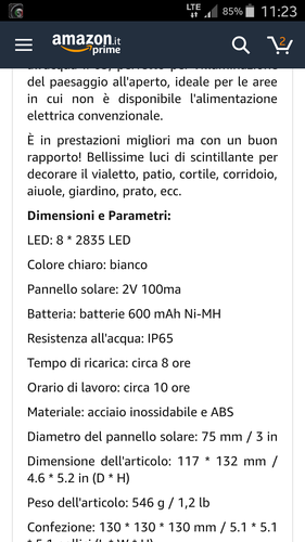

Ciao misurati credo assortimento e 1v e 10 ma ho cambiato la pila con una nuove carica da 1,2v e 2500 ma sono rimasti accesi tutta la notte adesso vediamo sto giorni se il pannello la ricarica x durare ancora tutta la notte .i dati del faretto sono così
Il problema che viene strizzata la batteria nel senso che viene scaricata completamente e poi ricaricata nuovamente e questo avviene nel giro di 24 ore. Le batterie dopo un po di cicli di carica cosi estremi le butti di nuovo via. La stessa cosa vale per le batterie auto, per durare devono sempre rimanere in un range di scarica-carica. Se i led sono dei 2835 allora li hanno inglobati in quei contenitori. Ma sono dei segna passo? Quindi , 0,2 watt a led ,ogni segna passo ne 8 e sono 1,6 watt a faretto gestiti a circa 3 volt , Watt : volt = Ampere - 1,6 watt : 3 volt circa = 0,53 ampere non capisco come possono rimanere accesi una notte intera e un mistero....
Con la batteria in dotazione non è possibile, ma anche se aumenti la batteria tipo da 2500 mAh la prima volta se la batteria è a piena carica si illuminano si per tutta la notte, poi però con il pannellino solare non riesci a ricaricarla per la sua capacità e ti ritrovi poca autonomia. Non si può fare niente se non stravolgere il tutto. Ci sono già passato con queste fregature di Segna passi - Lampioncini.
Si sono segnapassi mo vediamo come procedere con ste nuove pile e quanto mi durano ......ecco xké volevo fare un unica batteria auto ....e se ci metto un temporizzatore che me li spegnere tipo verso le 2 di notte ,ma il problema e sempre come creare l impianto futuro
