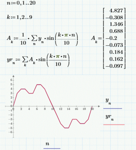

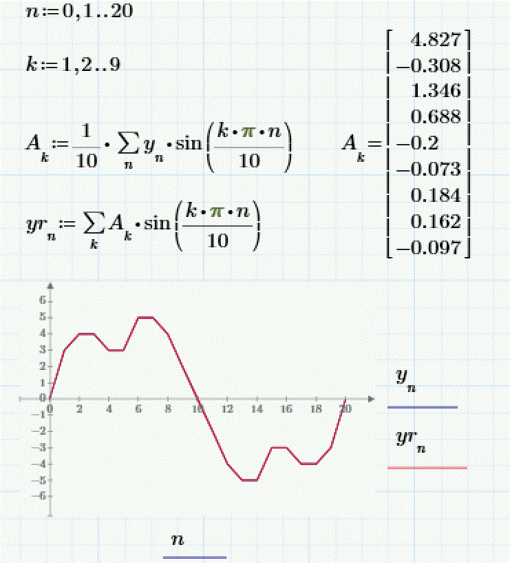

Ecco un esempio di trasformata di una serie di 20 campioni (
di un segnale a 50Hz (con semionde simmetriche)
sono le ampiezze delle rispettive armoniche.
La traccia rossa mostra il segnale ricostruito
=somma di tutte le 9 armoniche)
che riproduce il segnale originale.
I calcoli sono in Mathcad Express (gratuito)
)di un segnale a 50Hz (con semionde simmetriche)
sono le ampiezze delle rispettive armoniche.La traccia rossa mostra il segnale ricostruito
=somma di tutte le 9 armoniche)che riproduce il segnale originale.
Grazie Giovanni, finalmente ho capito come funziona il meccanismo della DFT.
Suddivido il segnale catturato dall'oscilloscopio in 20 campioni equidistanti nel tempo e per un periodo T=20msec. L'ampiezza di ogni campione è yn. Per ogni yn vengono calcolati 9 valori di Ak.
y1 avrà A1 associato alla fondamentale + A2 associato a 2*fondamentale + A3..... fino ad A9 associato a 9*fondamentale.
y2 avrà A1 associato a 2*fondamentale + A2 associato a 2*2*fondamentale + A3......fino ad A9 associato a 9*2*fondamentale.
E avanti così fino a y20. Il tuo tutorial evidenzia tutto ciò in maniera molto esplicita.
Calcolati i 9 valori di Ak si può ricomporre il segnale di partenza sommando le 9 sinusoidi di cui si conosce Ampiezza , frequenza e fase. Mancando i termini coseno, la fase di ogni sinusoide è (correggimi se sbaglio) uguale a zero.
Questo ho capito! e per questo ti ringrazio di nuovo . Ringrazio anche gli altri amici che mi hanno sostenuto in questo importante apprendimento.
