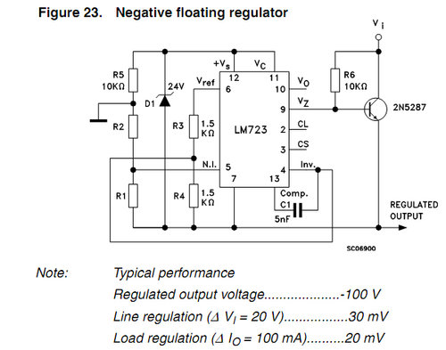

L'intramontabile 723 può essere usato in configurazione floating per tensioni regolabili positive o negative anche oltre i 100 V. Dai un'occhiata al datasheet

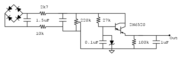

Messaggioda Foto UtenteDamn87 » 16 ott 2019, 1:05
lelerelele ha scritto:In questa applicazione devi comunque usare una configurazione ad inseguitore di emettitore, detta anche collettore comune, non dovrai dargli una corrente di base, bensì una tensione...tipo questo
https://electronics.stackexchange.com/questions/77680/alternative-to-emitter-follower-for-simple-bjt-voltage-regulator
cerca --bjt voltage stabilizer-- e ne trovi una marea.
Ok, dici possa andare una cosa del genere?
Se funzionasse potrebbe essere un inizio, anche se non saprei come regolare la tensione di uscita.

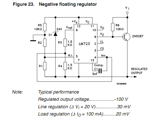

Messaggioda Foto Utenteedgar » 16 ott 2019, 9:00
Damn87 ha scritto:
edgar ha scritto:L'intramontabile 723 può essere usato in configurazione floating per tensioni regolabili positive o negative anche oltre i 100 V. Dai un'occhiata al datasheet
L'idea sarebbe interessante, ma vedo già troppi pin sull'integrato rispetto alle mie competenze... Mi servirebbe qualche spiegazione extra. Innanzi tutto cosa si intende con configurazione floating?
Ad integrazione di quanto già detto da Foto Utenteclaudiocedrone, la configurazione floating fa si che si possano stabilizzare tensioni anche maggiori di quelle normalmente consentite dai limiti del circuito in configurazione classica.
In pratica si limita la tensione di alimentazione del circuito stesso tramite uno zener (in questo caso da 24 V) come da datasheet ST.
Il circuito integrato lavora quindi entro i suoi limiti di sicurezza, mentre il lavoro di regolazione della tensione di uscita, anche di centinaia di volt, viene svolto dal transistor esterno.
ST ci fornisce poi la formula per il calcolo della tensione di uscita:
Dalla formula puoi dedurre che la tensione varia in funzione del rapporto tra R1 e R2. Usando un potenziometro è possibile rendere variabile il rapporto e di conseguenza la tensione di uscita.
Il 723 è un mulo che è sul mercato da 50 anni o giù di li, è una garanzia.

Messaggioda Foto Utentelelerelele » 16 ott 2019, 9:49
Damn87 ha scritto:Ok, dici possa andare una cosa del genere?
Direi che sarebbe un buon inizio. Certo che avrà i suoi limiti.
Per regolare la tensione le cose si complicano, guarda questo esempio.
http://www.circuitstoday.com/controlled-transistor-series-regulator
va bene per te, sempre con i dovuti limiti.
saluti.

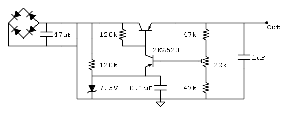

Messaggioda Foto UtenteDamn87 » 12 nov 2019, 20:05
Ciao a tutti. Finalmente ho avuto un po' di tempo libero per potermi nuovamente dedicare a questo tema. Alla fine ho deciso di ispirarmi allo schema proposto da Foto Utentelelerelele nel post #28 e ho realizzato questo circuito di prova su breadboard:
Come già anticipato ho fatto ricorso a dei BJT 2N6520 che hanno un ottima versatilità. Il risultato (testato su carico resistivo da 10k) è stato piuttosto incoraggiante: tensione variabile tra -10V e -60V e ripple residuo (a forma di dente di sega) compreso rispettivamente tra i 5 mVpp e i 50 mVpp. Direi che questo schema assolve perfettamente allo scopo che mi ero prefissato, ovvero quello di funzionare come circuito di test dei vari punti di lavoro della maggior parte delle valvole.
Già che ci siamo vi chiedo comunque altri suggerimenti per incrementarne le performance, diciamo da un punto di vista esclusivamente didattico.
