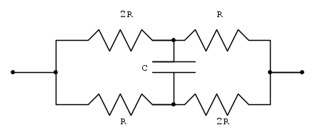

Buongiorno. Devo calcolare l'espressione dell'impedenza equivalente. Non riesco a capire quali siano i paralleli e le serie in circuiti di questo tipo. Se potreste darmi una mano ve ne sarei grato. Scusate per il pessimo circuito disegnato con FidoCadJ, ma devo prendere ancora un po' di dimestichezza.

Qui non ci sono serie o paralleli, ma stelle e triangoli.
Potresti trasformare un triangolo od una stella e poi vedrai che il circuito si semplifica.
Se ad esempio trasformi il triangolo a sinistra [2R-C-R] in una stella, poi troverai un'impedenza in serie ad un parallelo di due impedenze (in serie) in alto e due impedenze (in serie) in basso.

Per qualche metodo alternativo vedi anche
viewtopic.php?f=2&t=78020&p=817131
