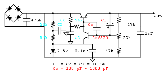

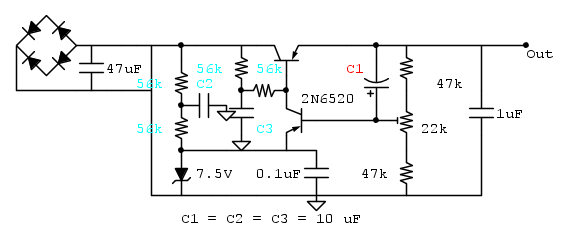

Prova a fare le modifiche segnate in rosso e celeste.
Comincia con la sola modifica in rosso (C1) e guarda l'effetto che fa sul ripple.

Aggiungendo C1 si innescano delle oscillazioni.

Prova ad aggiungere il condensatore Cc di valore tra 100 pF - 1000 pF (da sperimentare il valore "giusto")

Sempre iniziando dalle modifiche in rosso?

Damn87 ha scritto:Sempre iniziando dalle modifiche in rosso?
Si

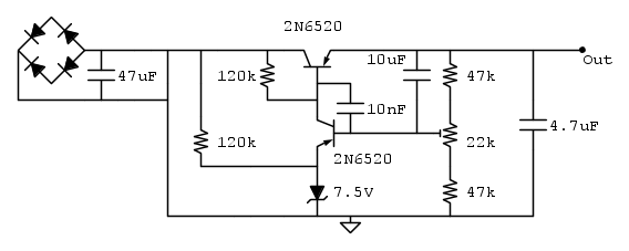

Direi che ci siamo! :D :D :D :D
Con questo schema ottengo un uscita regolabile tra i -10V e i -60V e circa 2 mV di rumore. Ancora una volta le prove sonostate effettuate su carico resistivo da 10k.

Messaggioda Foto UtenteKagliostro » 16 nov 2019, 22:13
Mi pare che ci sia qualcosa di ........

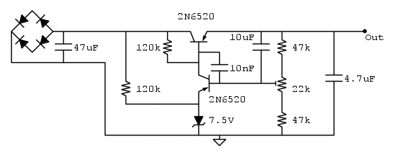

Messaggioda Foto UtenteDamn87 » 16 nov 2019, 22:47
Foto UtenteKagliostro ha ovviamente ragione! Perdonatemi per l'errore, ecco lo schema corretto:
