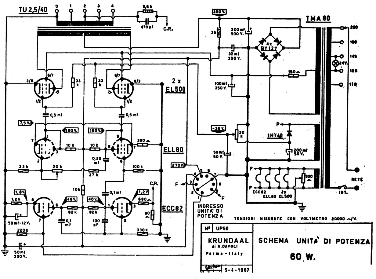

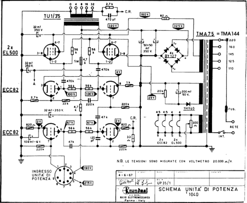

Alcuni vecchi amplificatori Davoli (unità di potenza UP50) usavano come PI un doppio pentodo ELL80 (connesso come triodo), mentre in altre unità (UP35) veniva usata una ECC82
Stante che le ELL80 oltre ad essere diventate scarse sono anche piuttosto care, anni fa con degli amici c'è stata un po' di sperimentazione ed un amico, dopo aver provato nell'unità UP50 (PI ELL80) la PI dell'unità UP35 (PI ECC82), visto che non otteneva un risultato ottimale, provò con successo ad usare una 6CG7 e riuscì anche ad incrementare la potenza di uscita del finale (purtroppo anche questa valvola è costosetta e non facilissima da reperire (per me), anche se non come la ELL80)

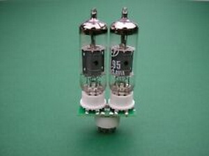

La ELL80 è un doppio pentodo da 3W in un singolo involucro, per sostituirla si può anche usare una coppia di EL95 che è un piccolo pentodo (singolo) aventi caratteristiche identiche a quelli contenuti nella ELL80 (ma un paio di EL95 non sono diffusissime, costicchiano e possono essere usate come finali in alcuni piccoli ampli, uso più intelligente, almeno per me)

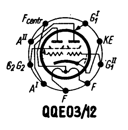

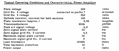

Come sostituto della ELL80 la QQE03/12 che, a me che non son ancora bravo ad interpretare i datasheet, parrebbe una buona alternativa
Per cortesia, qualcuno avvezzo a leggere i datasheet mi potrebbe aiutare dandomi un suo parere ?
Di seguito un po' di datasheet di diversa provenienza e gli schemi delle due unità Davoli
ELL80
QQE03/12

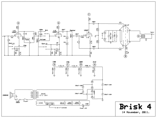

p.s.: Sono certo che la QQE03/12 si può usare come finale audio in PP (un amico australiano ha fatto degli amplini con le GU-17 che sono equivalenti russe)
solo che nel Davoli UP50 i pentodi dela ELL80 sono connessi a triodo e nella QQE03/12 le G2 sono connesse assieme internamente al tubo, la cosa mi confonde oltremodo (come se non bastasse tutto il resto a confondermi) :?:
QQE03-12 .png (43.27 KiB) Osservato 11536 volte

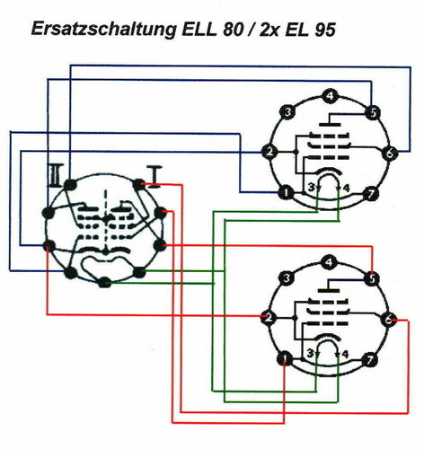

Messaggioda Foto Utenteelektronik » 24 nov 2019, 16:19

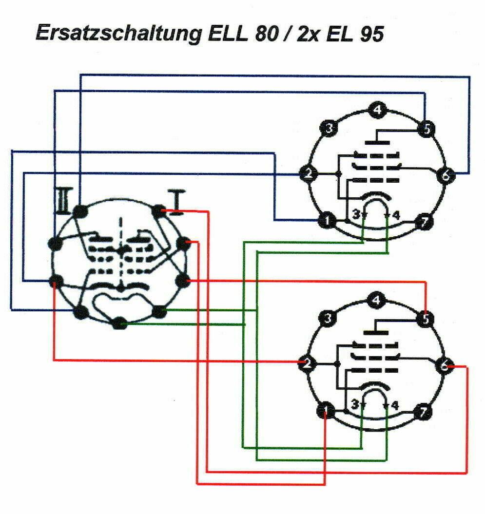

Potresti adoperare una 6HU8 oppure due EL95

Come detto sopra, la ELL80 sta in un'unità (finale di potenza ampli chitarra) Davoli modello UP50 (vedi schema che ho postato) ma sostituirle con la stessa valvola non è senza "controindicazioni"

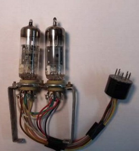

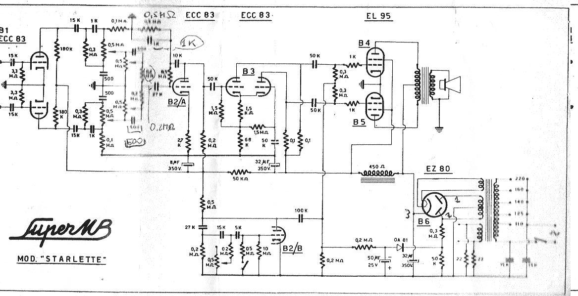

Le EL95 sono un'ottima sostituzione (@ Foto Utenteelektronik - grazie anche a te per la risposta), in pratica in una ELL80 son contenute due EL95, ma anche qui (a parte dover usare due zoccoli al posto di uno o fare un adattatore, cosa peraltro anche fattibile e già vista realizzata, più o meno bene)
(io sono più da seconda versione anche se le valvole è meglio siano un attimo più distanziate .....)
è una questione di costi, una EL95 la trovo a 10€ (per due sono quindi 20€) e, sinceramente, preferirei usarle come finali come previsto (ho in mente un piccolo clone da un po' di tempo)

Le QQE03/12, se in versione russa (GU-17) le posso trovare tramite un amico radioamatore ungherese, a meno di 5€ (con un po' di attesa, visto che ci vediamo un paio di volte l'anno a Marzaglia e Pordenone), e si tratterebbe sempre di uno zoccolo solo e noval
La questione di usare una QQE03/12 l'ha buttata lì un mio amico e non mi è sembrata niente male (tra l'altro ne devo già avere un paio di nuove da qualche parte, se le trovo)
Quindi, perché non controllare se l'alternativa sia effettivamente percorribile, anche perché (di mio figlio) di Davoli ne ho più di uno da sistemare/manutenere ??
Purtroppo, per le mie limitate capacità tecniche le caratteristiche (vedi gli allegati che ho postato) sembrano compatibili ma mi spiazza il fatto delle griglie collegate in parallelo (nella QQE03/12 / GU-17) visto che dovrei fare una connessione a triodo per ricalcare la situazione del Davoli (tra l'altro mi confondo anche sul funzionamento in PP con questa unione delle griglie, funzionamento che sono sicuro si può attuare visto che un amico australiano ci ha fatto alcuni amplini da chitarra a bassa potenza)

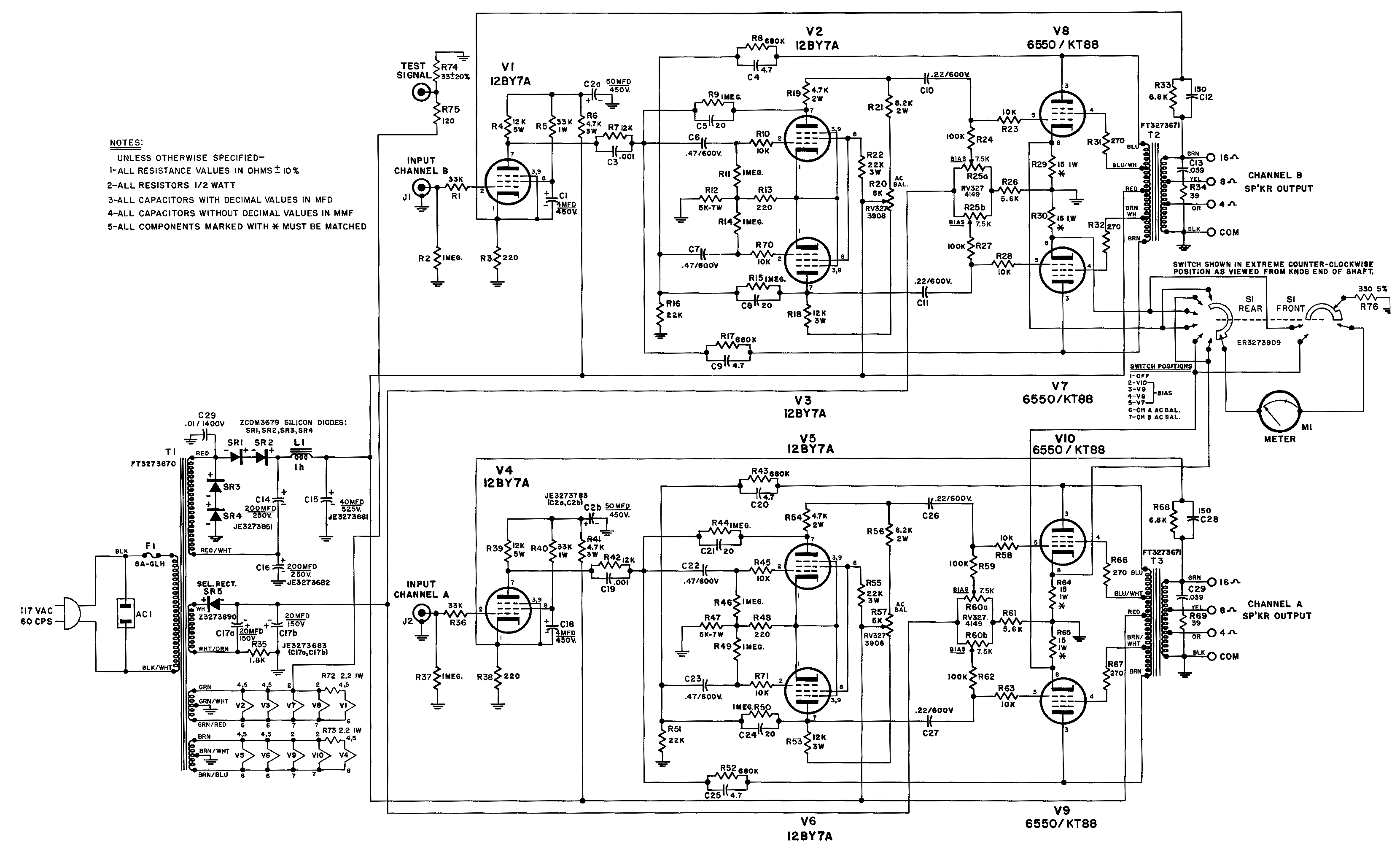

Ah. a proposito, cercando ho trovato uno schema con un PI di pentodi (non collegati a triodo), per me inusuale, si tratta di un Harman Kardon - Citation II
Non so, magari a qualcuno che ne capisce più di me può essere di .... "ispirazione"

Dopo altre ricerche ed una discussione con un amico americano, pare che l'idea di usare una QQE03/12 come Phase Inverter non sia buona, a quello che parrebbe, trattandosi di un doppio tetrodo e non di un doppio pentodo, l'assenza di G3 potrebbe provocare risultati indesiderati e quindi abbandono in favore di altre soluzioni

si è fattibile, io l'ho fatto, bisogna ovviamente modificare i collegamenti nello zoccolo e utilizzare una resistenza di catodo sui 220 ohm@Va= 260v, Ik=77mA. A me pare una valvola eccellente(GU-17) se si vuole simularla si può usate il modello della 6v6GT che ha delle curve simili.

Comunque, se la QQE ha le due griglie schermo collegate fra loro, non si può collegare a triodo (=griglia schermo collegata alla placca) visto che le due metà debbono lavorare in controfase.
