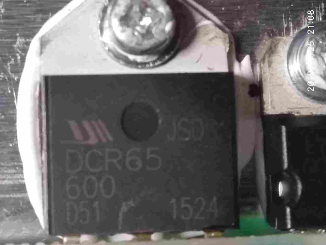

Ciao, qualcuno puo' illuminarmi su questo componente ? Cos' e' e quali sono i suoi analoghi? Sigla: dcr65 Sotto ha impresso: 600 . E' un triac ?Grazie

Edgar: sto provando ad allegarla ma mi sa che la foto e' di dimensioni elevate. Alex: se solo le prime lettere sono rilevanti ( dcr65) potrebbe essere, ma vorrei esserne certo.

Usa un qualunque programma di fotoritocco e riducila a 640x489 pixel come da regolamento, poi usa invio allegato :ok:

Su che tipo di circuiteria è montato?

Dovrebbe essere un SCR da 65A / 600V.
Qui lo assimilano al S6065K/J

Sei un mito. Adesso studio le caratteristiche del scr e provo a testarli.

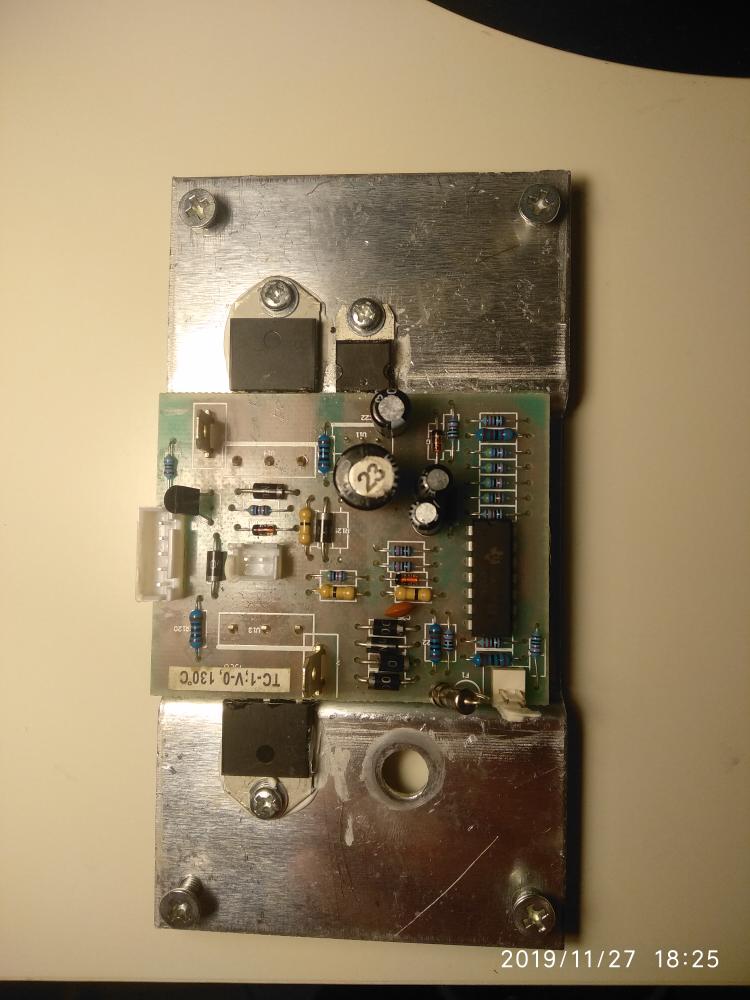

Ulg12a1 caricabatterie Lidl ultimate Speed. In breve: e' un caricabatterie 12/6 volt che non commuta piu' nelle funzioni carica lenta e veloce ( ho già testato i due pulsanti che sono ok). Tra poco vi posto le foto del circuito posto dopo il trasformatore che eroga 32 volt e quindi funzionante. Ho testato tutti i componenti resistenze e condensatori. Restano soltanto come possibili componenti difettosi: l706cv ( regolatore di tensione 6 volt); integrato 2n 4403011( credo che al 90% possa essere la causa principale del malfunzionamento insieme ai due dcr 65 che devo restare...
