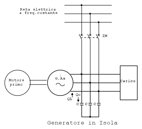

Io immagino il ferro del rotore avente un minimo di magnetizzazione residua e che, facendolo ruotare fornendogli energia meccanica (applicando una coppia motrice), induce una fem nello statore. Lo statore, ora percorso da corrente, induce a sua volta una fem nel rotore, e questo quindi risulterà percorso da corrente. A causa dei campi magnetici creati dalle due correnti nascerà una coppia sviluppata dalla macchina, ma se io dall'esterno fornissi la potenza meccanica sufficiente per vincere tale coppia resistente, la macchina continuerà a funzionare. Inoltre, se fornissi ulteriore potenza meccanica portando il rotore a una velocità angolare ancora maggiore, la corrente nel rotore aumenterà, e di conseguenza anche quella nello statore. In questo modo non ho limiti sulla potenza elettrica che posso generare, purché ceda al rotore una potenza meccanica sufficiente. Sbaglio qualcosa?
A questo tema avevo risposto in data 24/06/2014.
Quando la macchina funziona come generatore-eccitato da condensatori va osservato che ciò non può avvenire da uno stato senza tensione, ma le condizioni iniziali indispensabili per un possibile funzionamento devono essere procurate in modo speciale, ad esempio, per mezzo del magnetismo residuo nella macchina a induzione oppure, per mezzo dell’applicazione per breve durata di una tensione. In tal modo hanno origine nello statore tre circuiti oscillanti con le capacità e le induttività nel ferro, accoppiati magneticamente tra loro e col rotore e le oscillazioni permangono non smorzate anche quando viene tolta l’eccitazione iniziale; il generatore funziona, come si dice, autoeccitato e può fornire potenza alla rete. Quando la corrente di eccitazione fosse fornita da un condensatore e nessuna macchina sincrona fosse collegata alla rete, la macchina asincrona potrà ugualmente funzionare come generatore, ma in tal caso la frequenza della corrente da esso generata varierà con la velocità della macchina.
Il generatore asincrono può trovarsi in due configurazioni di funzionamento: allacciato a una rete già in tensione a frequenza costante per la presenza di altri generatori prevalenti, oppure funzionante autonomamente, collegato a un carico isolato.
Affinché la macchina funzioni da generatore deve verificarsi le seguenti condizioni: 1) mediante un motore primo il rotore deve essere posto in rotazione nello stesso verso e con velocità maggiore di quella del campo rotante, in modo da avere scorrimento s=(n0 – n)/n0 negativo; il motore primo fornirà la coppia motrice e la potenza meccanica all’ingresso del sistema. 2) le fasi statoriche devono essere collegate alla rete o al carico, cui forniscono la potenza elettrica attiva in uscita; in ogni caso, per avere la creazione del campo magnetico rotante, alla macchina deve essere fornita potenza reattiva induttiva, di tipo magnetizzante, altrimenti il funzionamento non avviene. Nel caso della macchina collegata alla rete, la potenza induttiva è fornita dalla rete stessa, che vede il generatore asincrono come un carico reattivo induttivo; nel funzionamento da generatore isolato si devono inserire dei condensatori collegati al circuito statorico che, assorbendo potenza reattiva capacitiva Qc. è come se fornissero alla macchina potenza reattiva induttiva QL.
