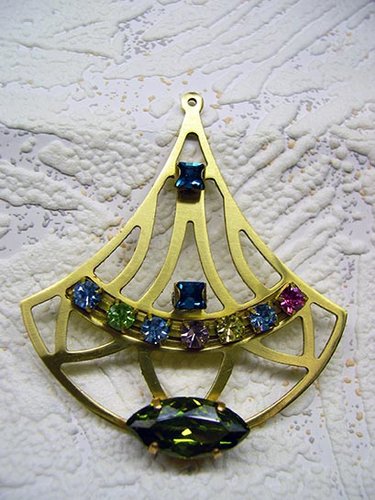

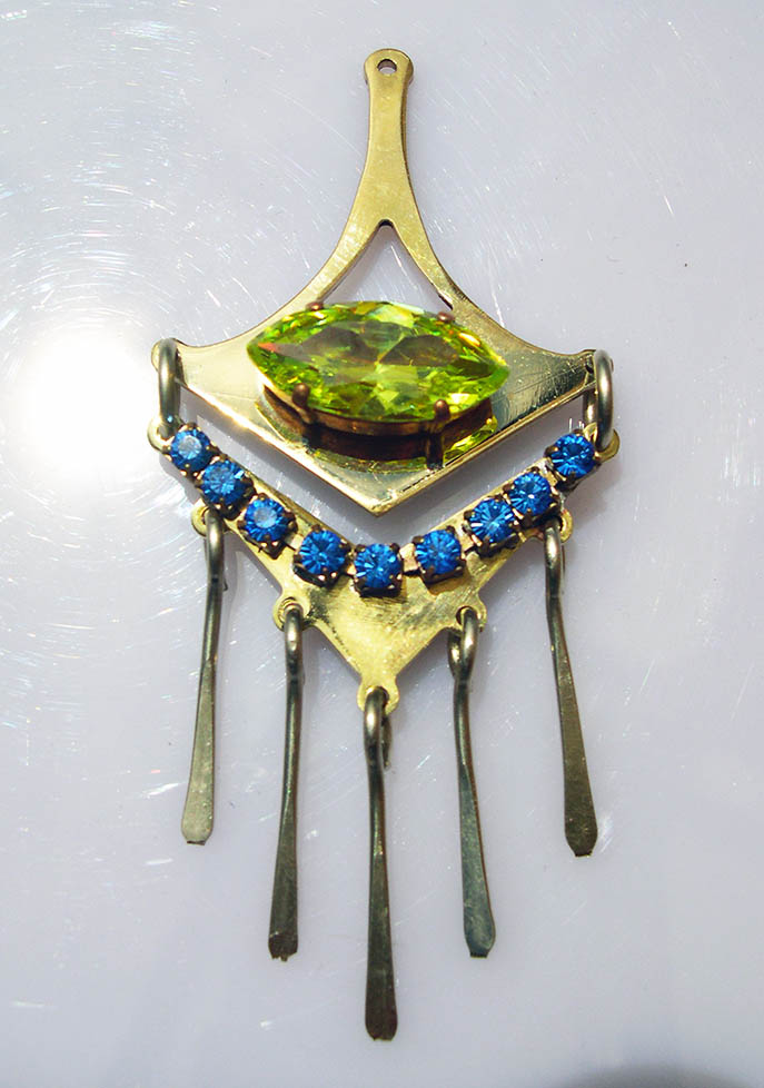

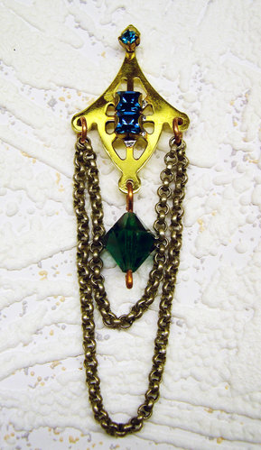

Messaggioda Foto Utenteelektronik » 5 dic 2019, 12:53
io ho un pantografo con piano lavoro 40 X 30 e ci taglio pezzi di ottone per creare prototipi per bigiotteria 2D che poi regalo al mio amico orafo che mi ha regalato la macchina, oppurefaccio lavori su legno.

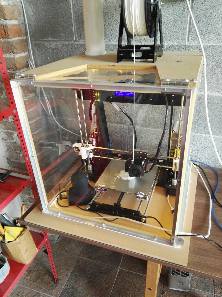

per quel che riguarda i fumi, non c'e' problema xche la mia stampante sta in un box dotato di aspiratore (l'avevo costruito per stampare ABS)
ultima cosa: attualmente il box ha pareti trasparenti ed e' illuminato internamente da led...inoltre e' dotato internamente di telecamera che mi consente di controllare la stampa dall'esterno
quindi mi chiedevo questo: se io oscurassi il box, ad esempio mettendolo in uno scatolone di cartone, e controllassi la stampa dalla telecamera, avrei ancora il problema?
in altre parole dal display del tablet da cui osservo il laser collegato alla stampante, uscirebbe la radiazione dannosa?
mi pare di no, vero?
elektronik ha scritto:io ho un pantografo con piano lavoro 40 X 30 e ci taglio pezzi di ottone per creare prototipi per bigiotteria 2D che poi regalo al mio amico orafo che mi ha regalato la macchina, oppurefaccio lavori su legno.
molto belli, complimenti!
grazie!

lodovico ha scritto:quindi mi chiedevo questo: se io oscurassi il box, ad esempio mettendolo in uno scatolone di cartone, e controllassi la stampa dalla telecamera, avrei ancora il problema?
esatto, non avresti problemi, se poi l'interruttore per dare corrente al laser lo tieni fuori dalla scatola non hai problemi nemmeno per accenderlo o spegnerlo.

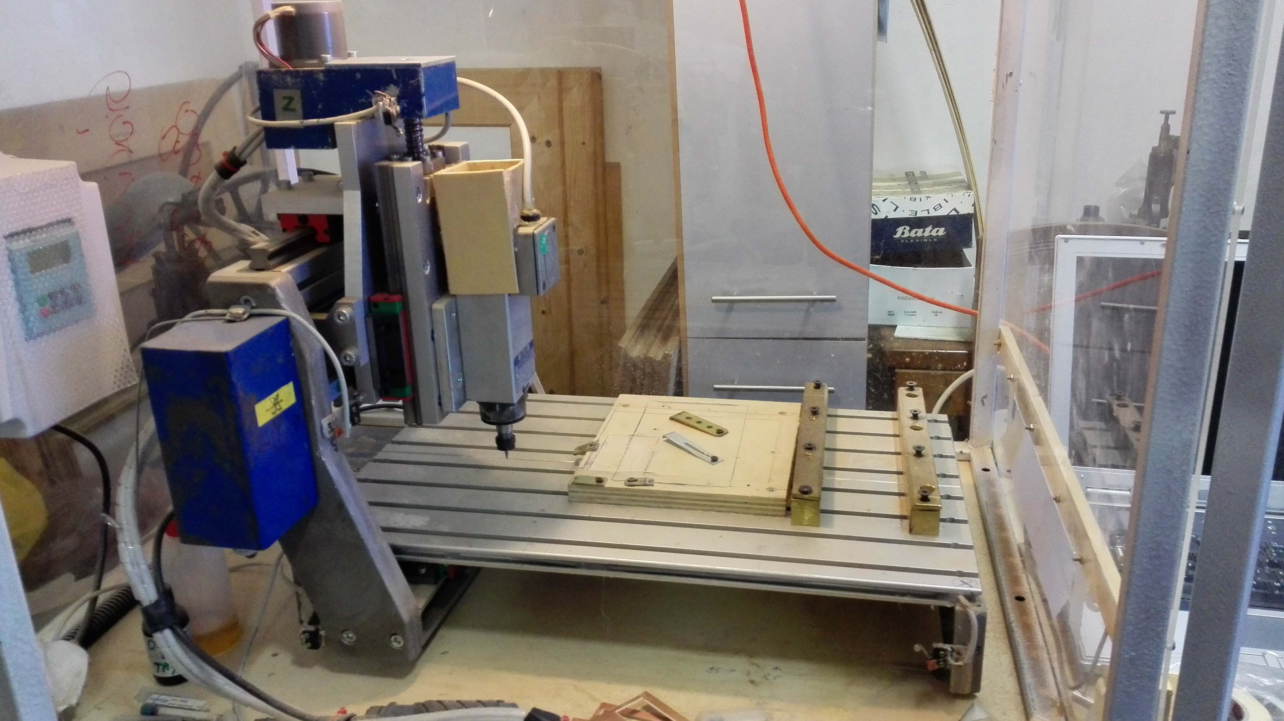

Messaggioda Foto Utenteelektronik » 5 dic 2019, 16:20
questa è la mia macchina CNC. Al posto delle boccole da un amico mi ci son fatto mettere i cuscinetti e le slitte, gli ho messo anche i fine corsa e costruito la cabina. Mi ci diverto soprattutto a fare circuiti stampati

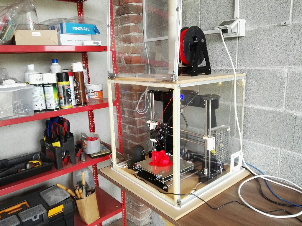

ecco la mia stampante...
Sulla copertura in plastica trasparente anti emissioni laser sono certamente disponibile, ma non so prezzo e caratteristiche che dovrebbe avere per avere protezione completa, anche in base al tipo di laser.
