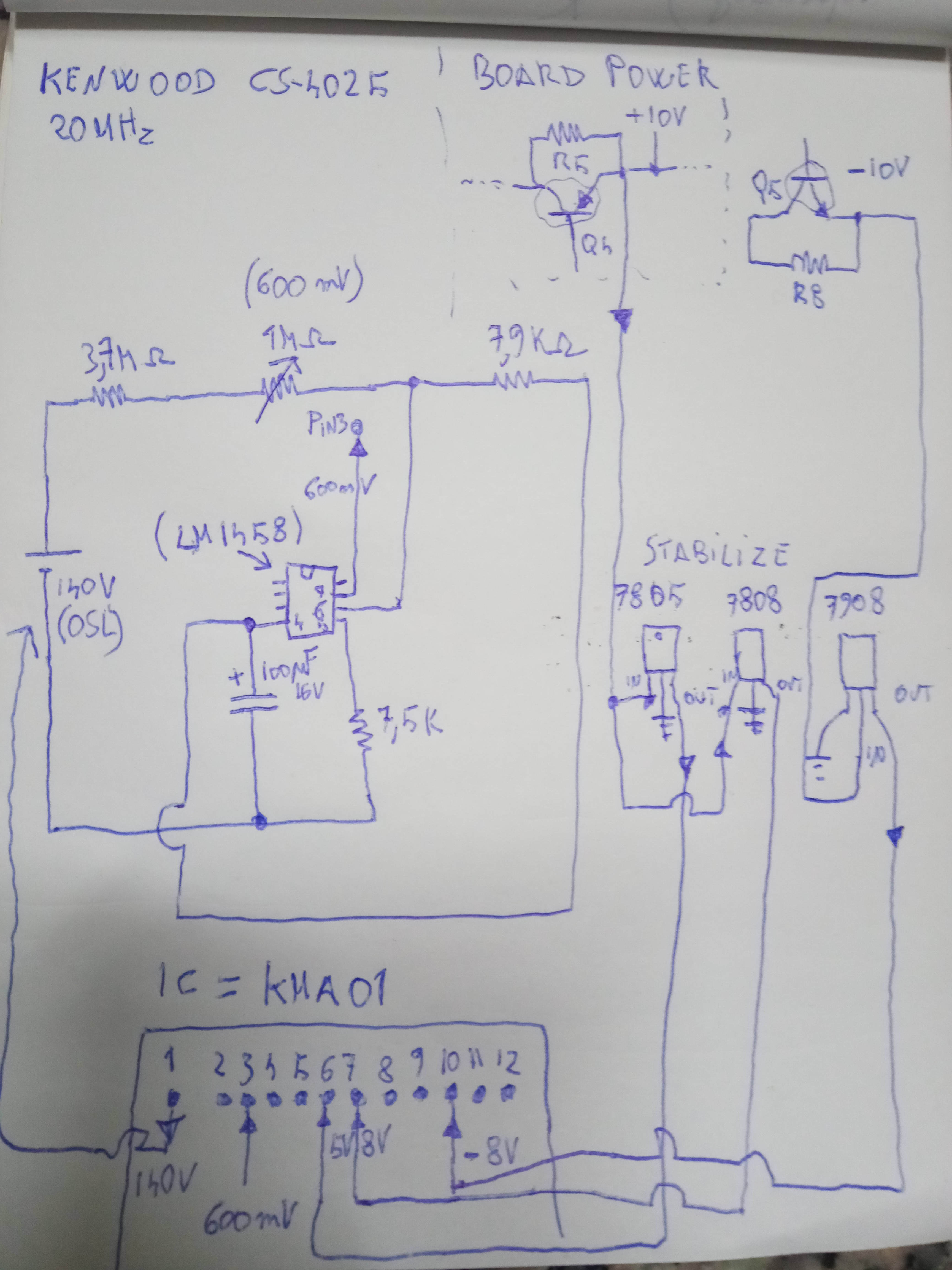

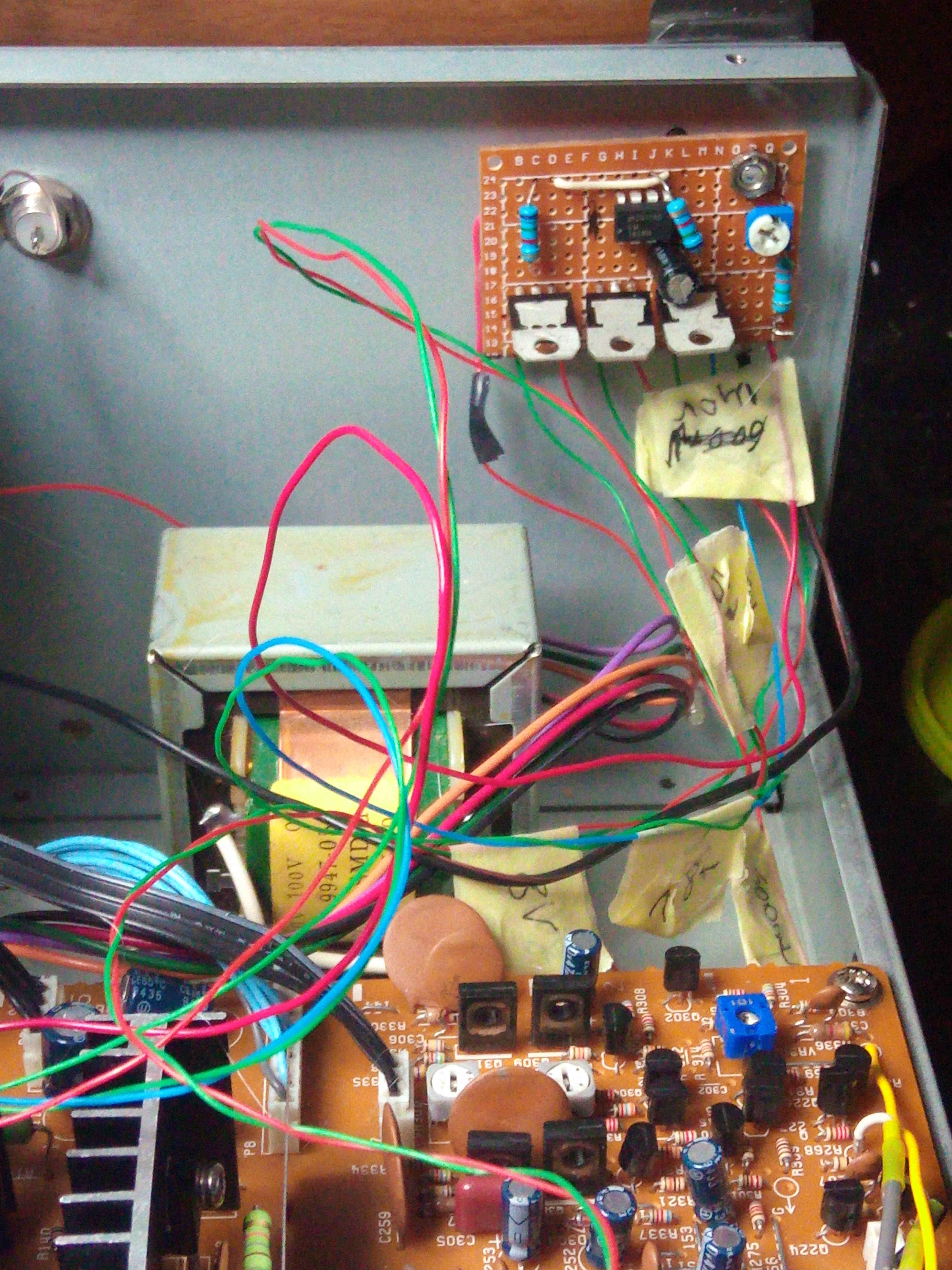

Soluzione al malfunzionamento causato dal circuito integrato ibrido, KMA01, montato sulla scheda di alimentazione.
Ho pensato di publicare questo post (mia soluzione) perché non piace quando i quesiti rimangono senza alcuna risposta né mi piace quando si risolve un problema e non lo si comunica alla comunità, la quale non migliora se non si condividono le informazioni.
Premetto che non mi assumo la responsabilità per l’esito della messa in opera della mia soluzione ne
voglio “istigare” alla messa in pratica della stessa. Ricordate che mettere le mani in questo oscilloscopio significa mettere in pericolo la propria vita se non si sa operare al suo interno.
Ok ! Sarò molto breve.
Per il materiale occorrente , consultate lo schemino fatto a mano qui sotto. Servono una manciatina di componenti.
La parte relativamente critica sono i 600mV da mandare sul modulo di alimentazione al PIN3! Quindi se non riuscite ad ottenere i su detti 600mV agite sui resistori di ingresso 140V fino a raggiungere il livello di V voluto. Partite sempre da resistenze molto alte(Ordine MegaOHM) di valore altrimenti si rompe il IC LM1458 e anche i transistor sulla scheda power
Operazioni:
1) Ho rimosso completamente il KMA01 dal circuito stampato
2) Ho assemblato il circuito qui sotto su di una basetta forata
3) E l’ho posizionata come dimostrato in fotografia
Ricordate che per le tarature finali deve trascorrere un ora di funzionamento.
Ho testato per circa 9 ore il funzionamento e tutto è andato bene.
