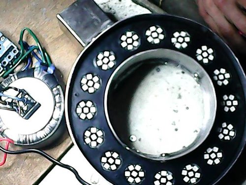

Messaggioda Foto UtenteKagliostro » 16 dic 2019, 8:34
@ Foto Utentedanielealfa
se guardi all'inizio l'ho messa
Senza titolo 8.jpg (52.05 KiB) Osservato 8127 volte
Io trovo solo questa e non mi sembra una lampada con lente, al centro sembrerebbe vada inserito il trasformatore toroidale e, dalla foto, sembra ci sia un fondo in inox, il materiale che trattiene i led nella foto sembrerebbe più una resina che un foglio di plexiglass forato ...
Se il diametro della lampada è piccolo, sarà più complicato e diventa queasi (anche se non assolutamente) obbligatorio usare un anello LED già venduto come tale

Messaggioda Foto Utentedanielealfa » 16 dic 2019, 11:37
si e' quella, e' in inox e al centro ci va la lente , e' solo appoggiata , allora dici che non riesco ad incollarla facendo la curvatura??il trafo e' un'altra cosa....

Messaggioda Foto UtenteKagliostro » 16 dic 2019, 11:49
Diametro del foro interno e della circonferenza esterna ?

Messaggioda Foto Utentedanielealfa » 16 dic 2019, 11:57
l interno e' circa 13 cm, l ho fatto a mano ed non e' perfettamente tondo +\- ci da di 4-5 mm l esterno e' di 21 cm
anche gli anelli led non credo siano molto luminosi

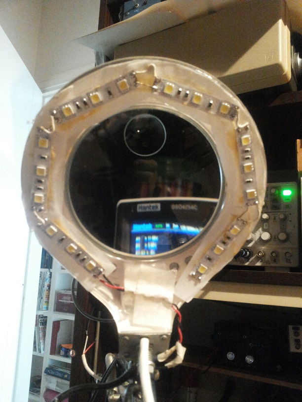

Messaggioda Foto Utenteginfizz » 16 dic 2019, 13:52
Quando farete il concorso per la lampada a led piu' brutta, io penso che sbaragliero' gli avversari.
Questa era la testa di una lampada da tavolo con lente + led della GBC che poi ho montato su un sostegno a pantografo (si chiama cosi' ?) e i led originali coperti da spezzoni di una striscia di led montati a cerchio. Se avessi saputo che vendono le circonferenze gia' fatte, mannaggia ...
