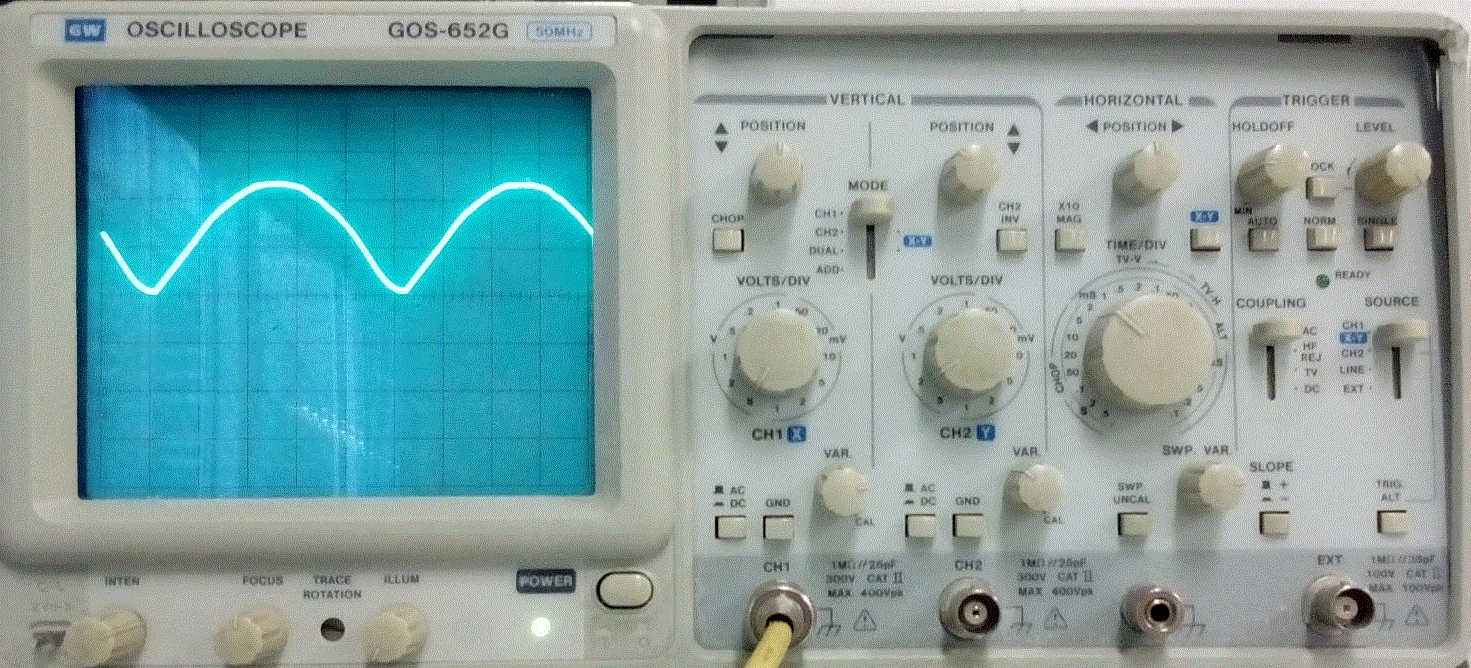

Allora, la prima cosa che ho fatto, come mi ero già ripromesso, è stata quella di visualizzare la forma d'onda del segnale d'uscita di questa black box. E, con mio grande stupore, che cosa osservo?
Ecco l'immagine.
Si tratta di un segnale a doppia semionda con ampiezza circa eguale a 12 volt (il commutatore volt/div è a 5 V). Il periodo è di 5 divisioni (il commutatore che governa l'asse orizzontale è a 2ms/div): quindi 10 ms. Ovvero 100 Hz, com'era facile attendersi visto che all'ingresso abbiamo la tensione di rete a 50 Hz.
Ma come, mi dico, non c'è neppure un filtro capacitivo? Con una corrente pulsante di questo tipo si ricaricano le batterie di un cellulare (meglio, si ricaricavano circa 10 anni fa)?
Oppure il condensatore c'è ma di capacità talmente piccola da produrre una costante di tempo così bassa tale da avere una quasi totale sovrapposizione della tensione all'uscita del condensatore con la doppia semionda all'ingresso? E a che servirebbe? Forse l'idea è che la costante di tempo aumenta quando il valore ohmico della resistenza interna della batteria che deve essere ricaricata è alto; ovvero quando la batteria è molto scarica?
Con in testa tutte queste domande, comunque, mi dico: questo abbiamo e con questo proseguiamo.

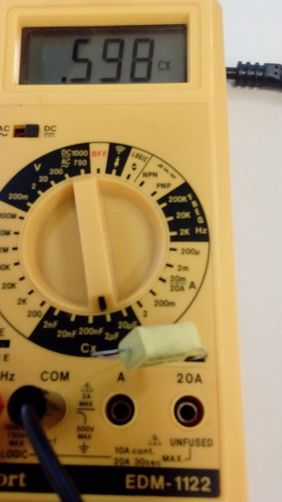

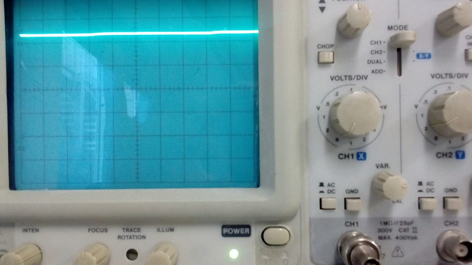

A questo punto provo a mettere io un condensatore di livellamento proprio in parallelo all'uscita. Inizialmente mi oriento su un condensatore di 0,6 uF circa.
Riapplico la tensione ai capi dell'oscilloscopio e, come mi aspetto, osservo una tensione livellata. Non riesco a misurarla con grande precisione ma sembra attorno agli 11 volt (o poco più).

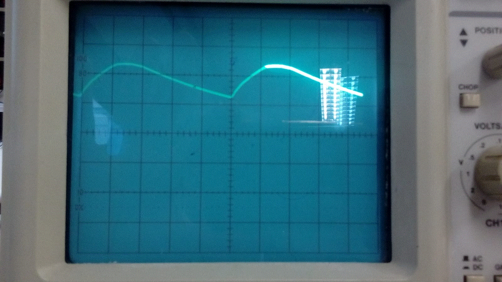

A questo punto voglio vedere che succede se collego in parallelo al condensatore un carico passivo. Decido per un resistore di 100 ohm.
Ed ecco il ripple! Si nota chiaramente l'atto della scarica del condensatore e poi la successiva ricarica con costante di tempo poco più che nulla (essendo la resistenza dei diodi in conduzione molto bassa).
La tensione si porta da circa 11 volt a circa 4 volt. Provo a fare qualche conticino.
Dovrei avere una costante di tempo pari a:
\tau =RC=100\cdot 59\cdot 10^{-6}=5.9ms
La legge di scarica del condensatore, di natura esponenziale decrescente, dovrebbe essere:
v_{c}(t)=V_{0}e^-{\frac{t}{\tau }}
Dove la tensione iniziale, nel nostro caso, dovrebbe essere attorno agli 11 volt; mentre il tempo concesso al condensatore per scaricarsi, guardando l'immagine dell'oscilloscopio, dovrebbe essere attorno ai 6 ms. Quindi:
v_{c}(6ms)=11\cdot e^{-\frac{6}{5.9}}=3.98V
Dovremmo esserci!

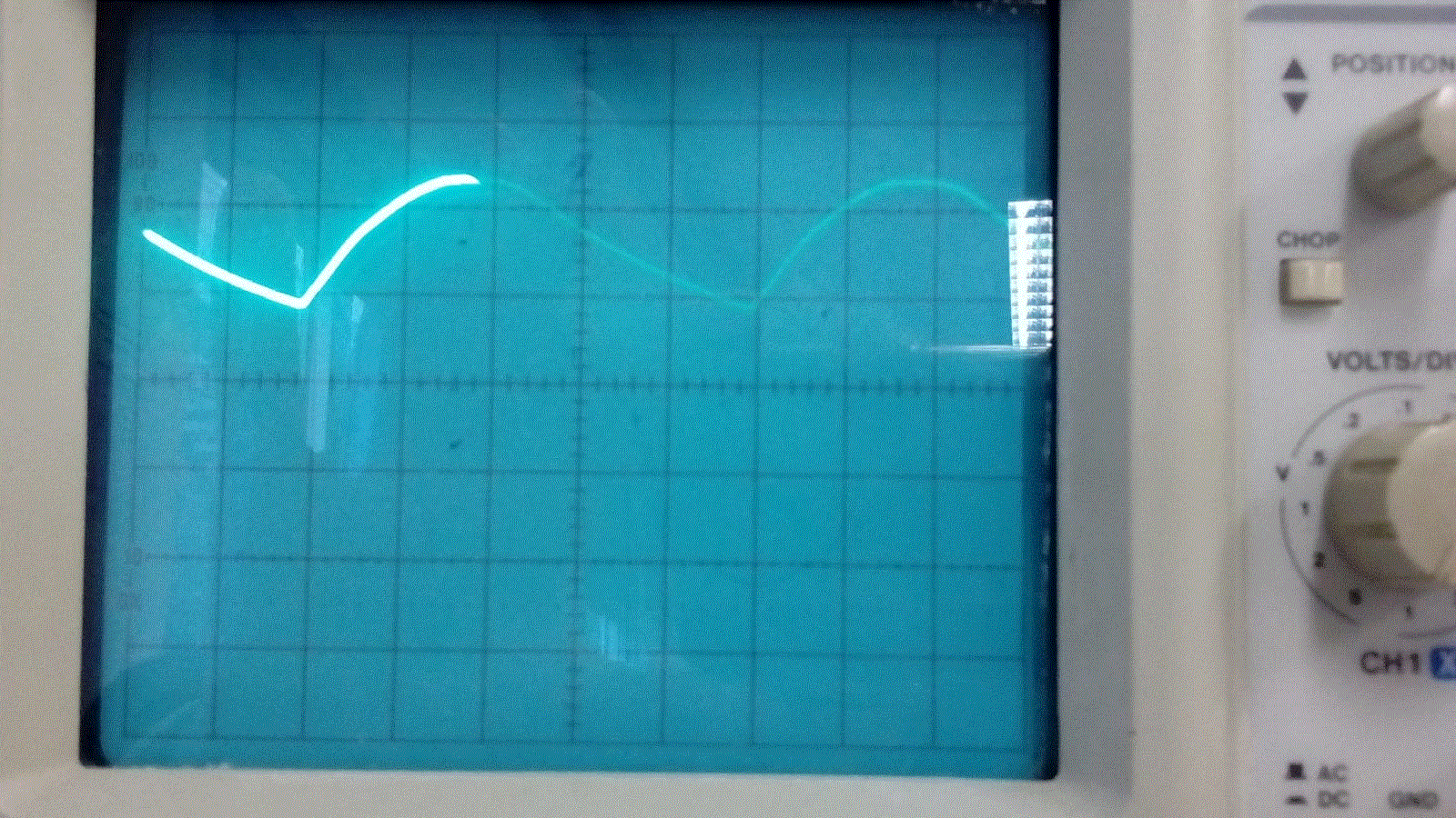

A questo punto provo a vedere che succede se aumento la capacità. Prendo un condensatore analogo al precedente e lo metto in parallelo.
La costante di tempo è raddoppiata (perché raddoppiata è la capacità, naturalmente) e, dall'immagine osserviamo che la tensione ai capi del condensatore si scarica più dolcemte raggiungendo un valore minimo di circa 6 volt. Infatti:
v_{c}(6ms)=11\cdot e^{-\frac{6}{11.8}}=6.62V

Allora alimentatore ( vecchio caricabatteria) con raddrizzatore doppia semionda,
a vuoto 12V di picco moltiplicato per il numero magico 0,636 (2/3,14) da una tensinoe media di 7,6 V; sottratta la caduta di due diodi al silicio, circa 2 x 0,6 = 1,2 V fornisce i 7,48 V prossimi a quel che avevi misurato con il carico da 1000 ohm.

Diciamo che la forma d'onda che osserviamo, con un picco di circa 12 volt, è già comprensiva della c.d.t. ai capi dei due diodi (immaginando che vi sia un trasformatore seguito da un ponte di Graetz; diversamente, se fosse un trasformatore a presa centrale, allora la c.d.t. sarebbe quella di un solo diodo).
Il valor medio di questa tensione, essendo una doppia semionda, vale:
V_{m}=\frac{2\cdot V_{p}}{\pi }=7,64V
che, più o meno, torna con la prima misura dichiarata in sede di apertura del thread.
