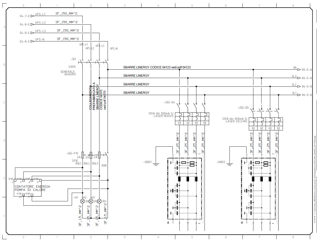

Buongiorno, come vedete dallo schema sotto ho due laser industriali di circa 50kW ciascuno che vengono alimentati da una linea protetta ognuno da un magnetotermico differenziale 120A Idn 300mA classe A super immunizzato.
Ho il seguente problema, ogni uno o due mesi scatta un differenziale, e spesso durante questi eventi scattano assieme.
Io credo possa essere dovuto a uno dei filtri emc che si trovano all'ingresso del quadro di ogni macchina (Come da schema).
Voi che ne dite?
Non trovate sia molto strano che il proprietario dei laser si trovi a volte entrambe gli interruttori giu? In teoria dovrebbe essere solo l'interruttore che protegge il laser vecchio a saltare perché li dovrebbe esserci il filtro emc usurato.

Ho riguardato per caso la foto dello schema….ho trovato un 3N (neutro distribuito) collegato al filtro ed una Fase diretta.
E' un errore di disegno o cosa? perché è piuttosto grave..!
Il filtro riceve i conduttori attivi, ovvero le 3 Fasi.
Il Neutro si collega diretto.
È un errore dello schema multifilare (suppongo). Il neutro doveva stare in basso.

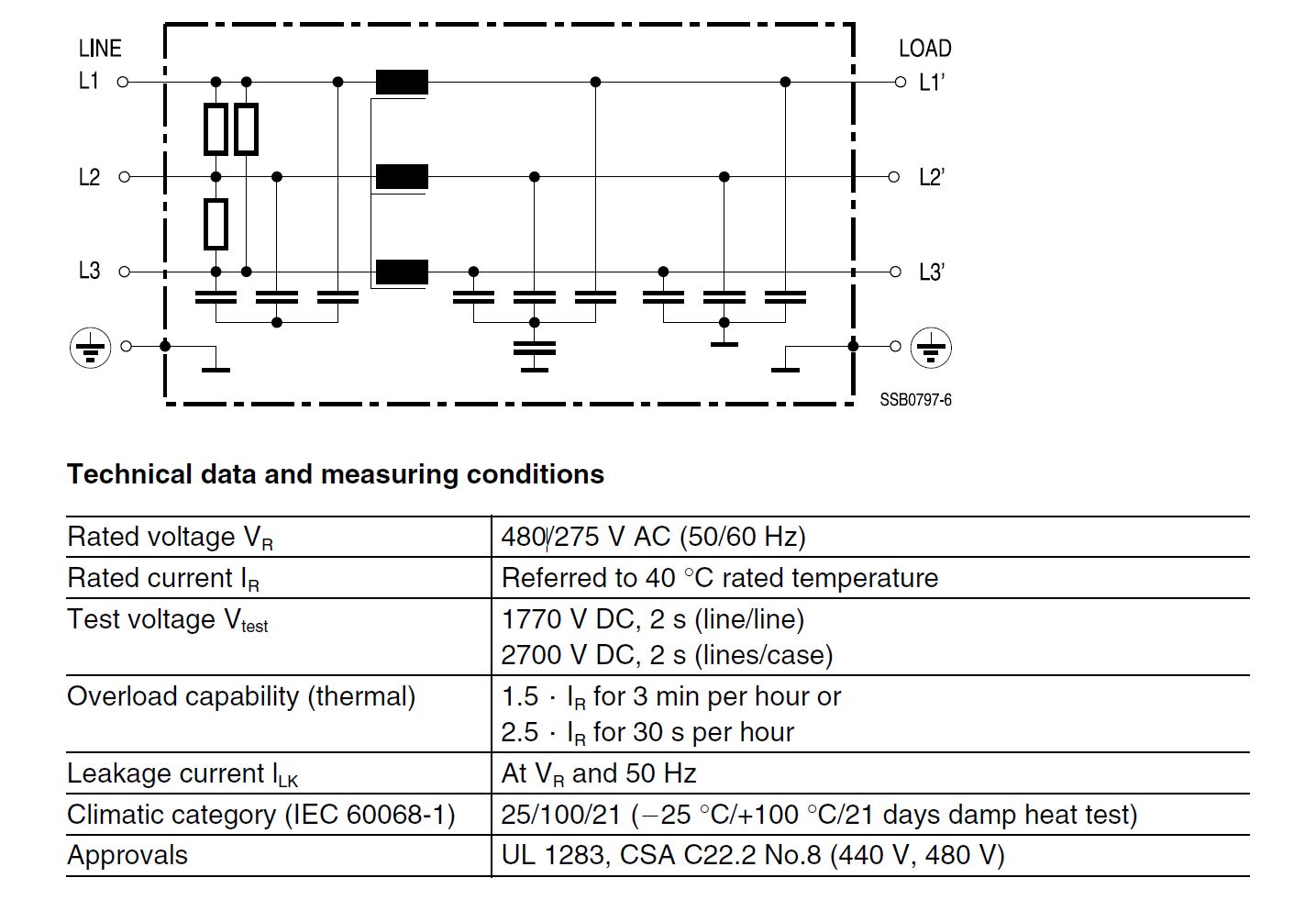

Innanzitutto grazie 1000.
Nota 1: la prima cosa che ho fatto quando ho installato il nuovo quadro è stato contattare le case costruttrici dei due laser (che sono di un certo di livello) per chiedere il manuale e loro indicazioni, risultato: sul manuale nulla di utile, e interpellando i tecnici piu qualificati la risposta fu: quando succedono casini normalmente non se ne esce si alzano solo i differenziali.
Nota 2: alchè io sono andato a prendere i data sheet dei filtri montati sulle due macchine e ho visto che ognuno dava massimo 3mA di scarica verso terra, se vedete data sheet di quello che ho postato fa 2,9. Leggendo qualcosa in letteratura tecnica e sapendo già dei problemi ho montato dei 300mA pensando di starci dentro. Ho sentito Schneider, i B rispetto a gli A Si non aumentano l'indennità ai guasti ma la sicurezza della persone. Un B di quella taglia costa 3000 euro di listino comunque. Scegliere un 500mA è una scelta che va oculata perché va scelto sempre il differenziale piu' basso possibile (coordinato con la resistenza di terra)per sicurezza

Ti chiedo scusa, ho fatto un inserimento all'ultimo minuto, ovvio che al filtro sono collegate le fasi altrimenti non potrebbe nemmeno funzionare

Come ho scritto sopra entrambe i costruttori dei laser danno solo la potenza di collegamento, io ho preso come riferimento le correnti di dispersione indicate sui datasheet dei filtri.
