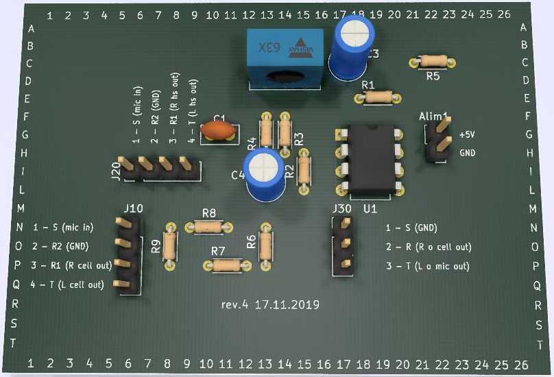

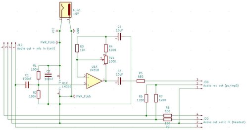

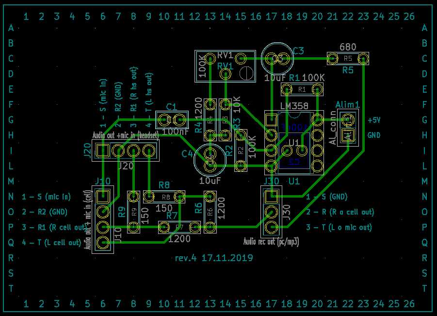

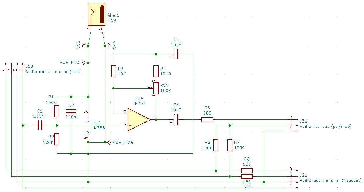

Messaggioda Foto UtenteSteveBrady » 23 nov 2019, 13:19
Rieccomi! :-)
Dopo un po' di tempo trascorso in modo discontinuo a fare pratica con KiCad (gran bel programmino) sono arrivato al punto di realizzare il circuito vero e proprio.
Siccome non ho trovato i jack audio da pannello ho pensato di saldare direttamente i cavi audio sulla basetta anche se avrei voluto passare prima dalla breadboard ma non so bene come connettere li sopra i mini fili dei cavi ... quindi salterei questa fase andando come detto direttamente a saldare i vari componenti sulla basetta millefori.
Prima di procedere vi chiedo se potete dare un'occhiata di verifica a quanto fatto in KiCad (vedasi foto allegate). Le verifiche automatiche non mi danno errori ma potrei aver fatto qualche altro errore di sostanza.
Ciao e grazie!
PCB frontale
Circuito in PcbNew
Schematico KiCad
35 3
Messaggi: 56
Iscritto il: 28 lug 2019, 13:04

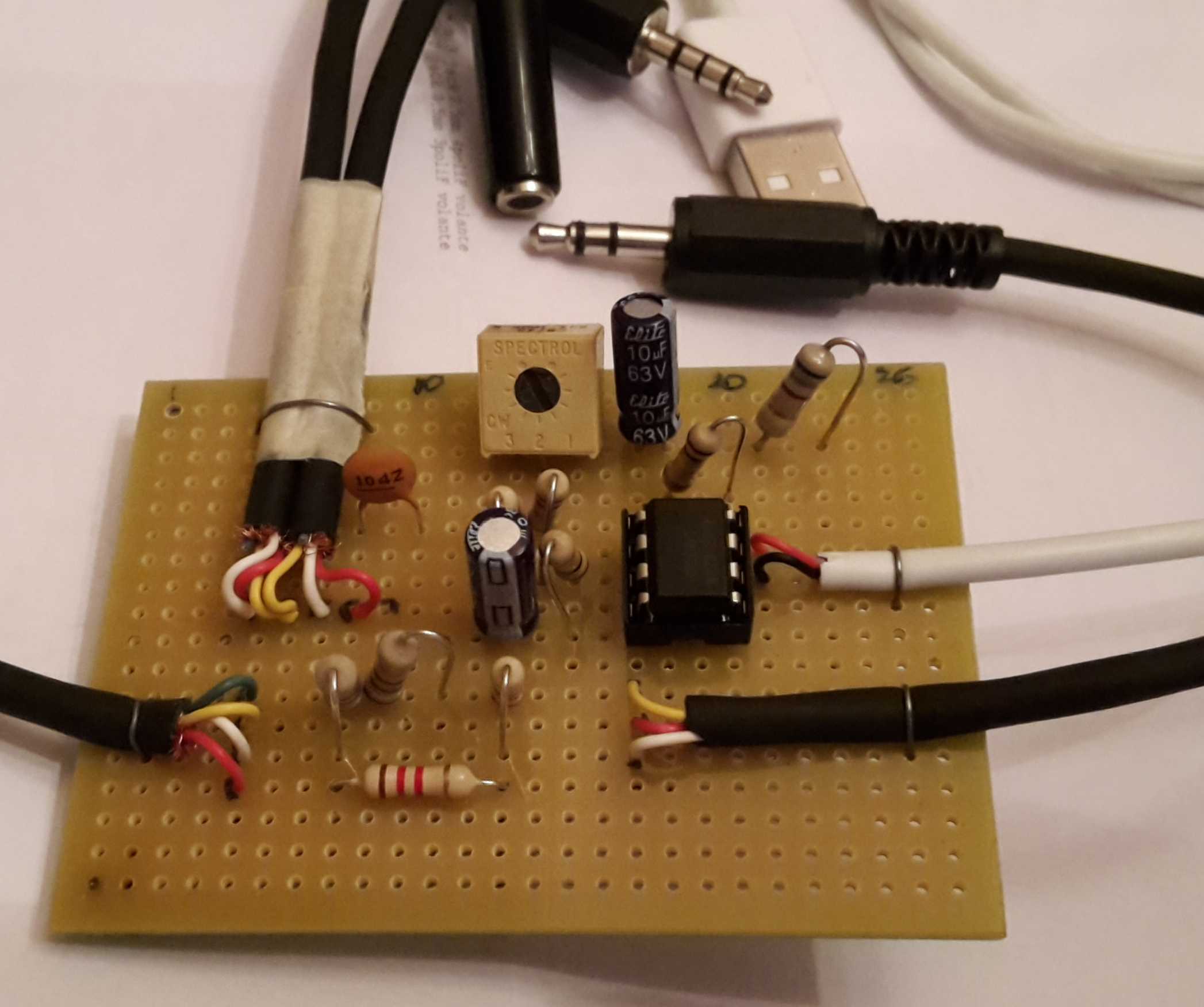

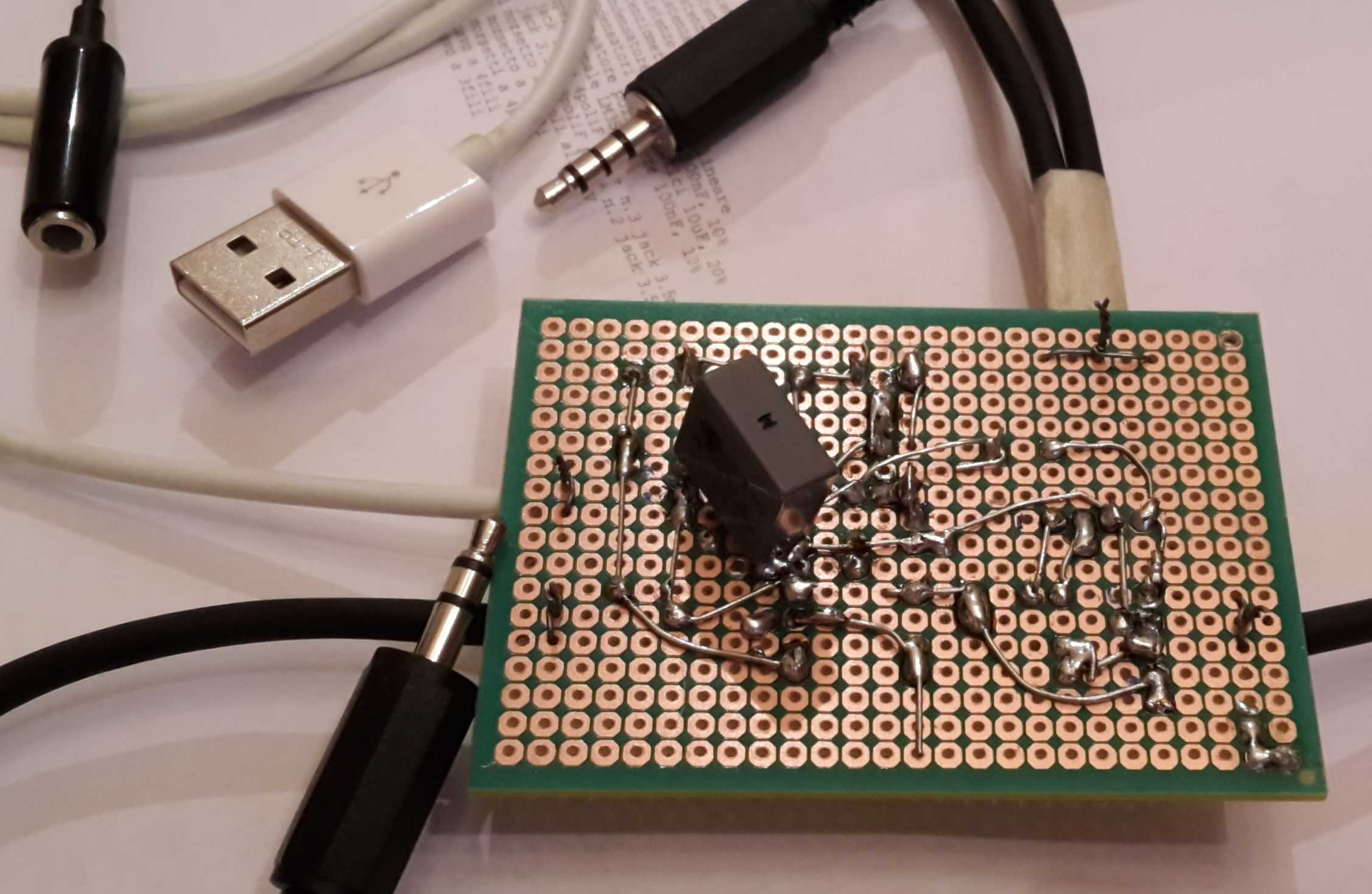

Messaggioda Foto UtenteSteveBrady » 21 dic 2019, 18:29
Finalmente ho terminato la realizzazione del piccolo circuito, l'ho provato e funziona perfettamente! \O-<
Anche se si tratta di una cosa semplice per me è la prima e quindi sono veramente contento. L'estetica non è il massimo soprattutto lato saldature (piuttosto orrende), tuttavia passare dall'idea allo schema e poi ai vari step in KiCad ed infine al circuito fisico funzionante è stato appassionante, istruttivo e fonte di soddisfazione. :mrgreen:
Manca ancora il contenitore e il top sarebbe realizzarlo su misura con stampante 3D, di cui non so praticamente nulla, così come mi piacerebbe provare a rendere tutto più compatto e magari passare ad una alimentazione a batterie per renderlo più pratico, vedremo.
Per il momento ringrazio tutti, in particolare Foto UtenteSediciAmpere e Foto Utenteclaudiocedrone, per gli schemi, i consigli e la pazienza.

Messaggioda Foto Utenteabusivo » 21 dic 2019, 19:14
Bravo!
SteveBrady ha scritto:...Manca ancora il contenitore e il top sarebbe realizzarlo su misura con stampante 3D...
Ti consiglio un contenitore di metallo per schermare il circuito visto che è realizzato su mille fori.

Messaggioda Foto UtenteSediciAmpere » 21 dic 2019, 22:44
Bene, sono contento che funzioni, grazie a te Foto UtenteSteveBrady per averci tenuti aggiornati,
una curiosità: il trimmer del gain del microfono a quanto deve essere regolato per avere il giusto livello?
