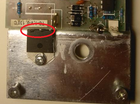

Messaggioda Foto Utenteedgar » 27 nov 2019, 21:38
Questa zona mi sembra sospetta, ho visto male ?

Foto Utenteedgar per vedere hai visto bene, e certamente non è stato facile, ora è da vedere se questo SCR e molto probabilmente è proprio un SCR, ma quello che hanno associato nel link che hai messo è un triac ( BTA41-600).
ora per controllare un SCR con il provadiodi devi seguire queste fasi:
-Il pin centrale è l'Anodo, già che ci sei controlla se è collegato o meno all'aletta di fissaggio.
-Tra i due pin laterali ti dave dare circa 25 (mV) solo in un senso e nessuno dei due deve avere alcun collegamento con l'Anodo.
Per distinguere quale dei due è il Gate, hai 2 modi : 1 è vedere il collegamento sulla PCB e vedi che è più sottile dell'altra che è il Katodo, 2 consultare un qualsiasi DataSheet di un SCR in TO220.
:-) il link che ti avevo messo io era si un SCR, ma leggermente più grosso :D
Facci sapere cosa hai rilevato.
Alex

setteali ha scritto: quello che hanno associato nel link che hai messo è un triac ( BTA41-600)
La foto è di un BTA41 ma se leggi i modelli che il costruttore è in grado di realizzare trovi

Io credo che il difetto non risieda negli SCR perché se il difetto era avvenuto mentre caricava solo uno dei due dovrebbe essere bruciato, e se uno e per i 12V mentre l'altro e per i 6V mi sembra strano che il difetto risieda in quei componenti ma visto che i pulsanti non commutano mi viene da pensare che Il componente guasto potrebbe essere l'integrato, o un componente che si trova in zona commutazione

Vi devo rileggere con attenzione. Purtroppo adesso sono in partenza. Vi aggiornerò. Per Edgar: il sospetto difetto che hai rilevato, lo avevo notato ma devo smontare il componente per capire se e' residuo di pasta salda. Comunque grazie a tutti per adesso. Da martedì prossimo vi posto i risultati.

Elektronic non pensavo che i due scr lavorassero uno per i 6 volt e l' altro per i 12 . Ero convinto che fossero sempre in funzione visto che i 6 volt escono dal L7806. Ho omesso di dire che questo caricabatterie fa anche da starter nel caso di batteria montata su veicolo e scarica.

forse il 7806 serve ad alimentare la parte della scheda che serve a far funzionare il caricabatterie, vedi integrato, mentre la parte che serve a caricare e quella di potenza con quei due SCR.

Credo proprio che sia cosi'. Comunque, mi e' già arrivato l' integrato che montero' su uno zoccoletto. Verificherò , prima di alimentare a 220 v il circuito, se l' scr sospetto ( che apparentemente sembra cotto) e' sano o meno. Grazie e vi aggiorno.

Carissimi, ho finalmente letto i Vs suggerimenti e ho dei dubbi: 1) le verifiche di funzionamento sugli scr non si possono eseguire in ohm (anziché MV?); 2) ho trovato sul sito una guida sui test da eseguire sugli scr e a quanto ho capito, le prove si possono eseguire anche in ohm, è valida quella procedura ? Ho eseguito una prova con tester è tra katodo e' gate, il tester mi dà 50 ohm anche invertendo i poli del tester che e' impostato su (X1 ohm). Buone feste

tra G e K 50 ohm possono essere giusti, ma non ti indica se è buono o meno, non è in corto però.
Per testare gli SCR si può fare con un tester analogico in portata bassa : Positivo sull'A e negativo sul K non deve dare continuità, però cortocicuitando A & G l'SCR deve andare in conduzione e rimanerci anche togliento il cortocircuito tra A & G, senza mai togliere i collegamenti tra A & K.
Se funziona così è buono.
Con un multimetro digitale, non tutti riescono a testarli.
Altrimenti colleghi una lampadina da 12V tra + e A e il K al - e con una resistenza anche da 1K ponticelli A & G e la lampadina deve accendersi e rimanere accesa anche senza resistenza .
