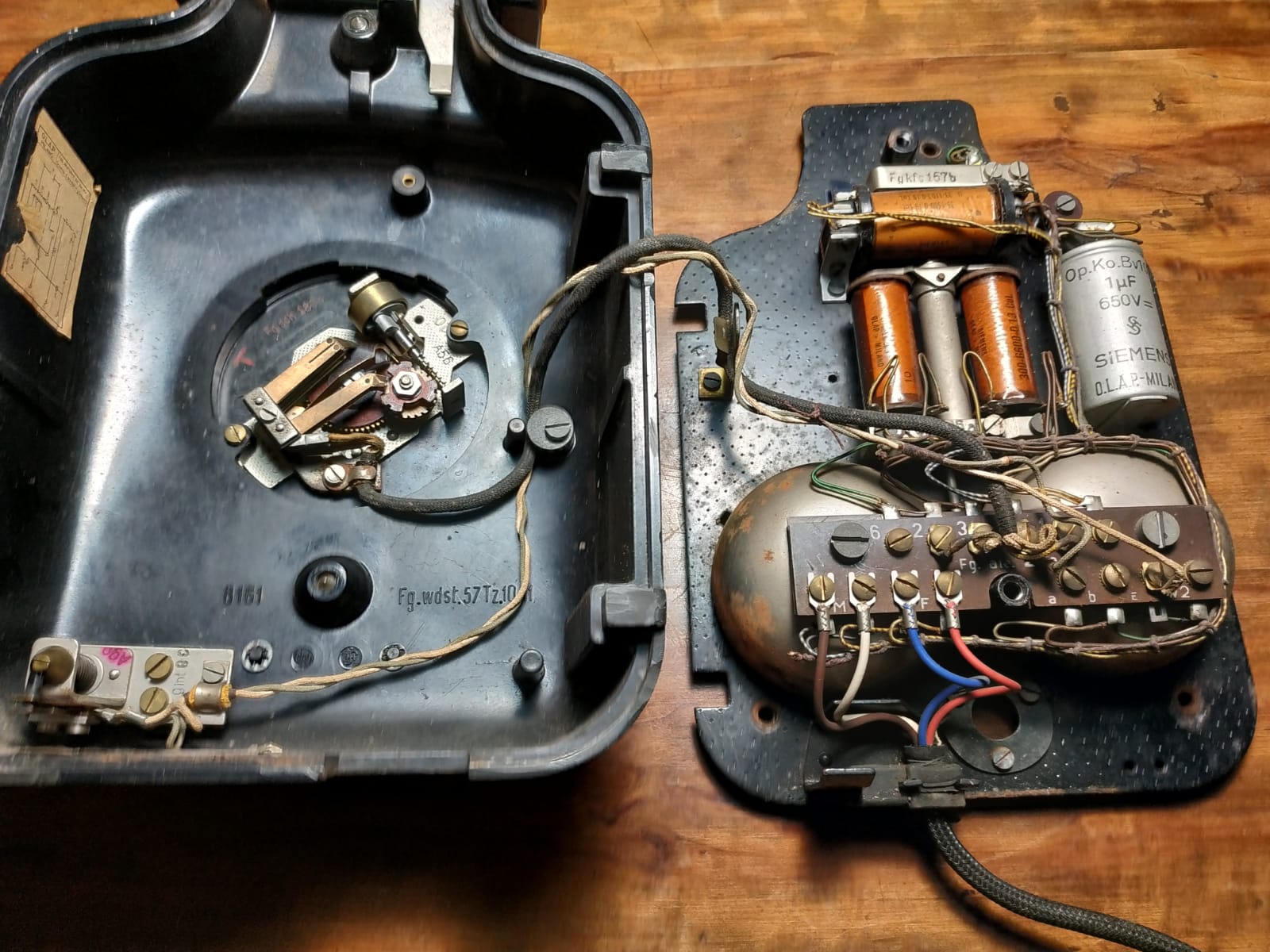

Mio zio ha un vecchio telefono in bachelite e vorrebbe poterlo far funzionare, ma non sa dove posizionare i fili da collegare a presa telefonica.
Mi potete aiutare ? Grazie mille

Ma che bello!
Puoi postare una foto di tutto l'oggetto in questione?
Secondo me, per esclusione, la linea telefonica va nei morsetti "a" e "b".
Aspetta una voce più autorevole della mia!

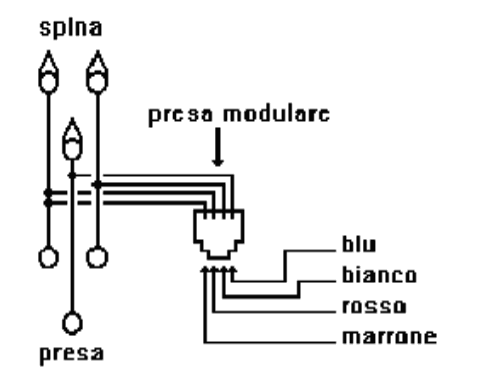

Dipende da come lo vuoi collegare alla linea interna (in parallelo agli altri telefoni, come si fa oggi, o con priorità tra i telefoni, come si faceva un tempo).
Inoltre dipende se usi una spina Telecom Italia a tre spinotti o un connettore modulare RJ11.
Supponendo che tu voglia collegare l'apparecchio in parallelo, utilizzando una spina-presa passante, questo è lo schema (dove si vedono sia i collegamenti RJ11 che quelli alla spina Telecom):
Se l'impianto interno è in parallelo, i fili blu e marrone si possono anche lasciare scollegati, e utilizzare unicamente il rosso e il bianco.

Ciao e grazie per risposte. Allora ha provato a collegare a connettori a e b ma senza risultati. Ha provato questa soluzione perché erano i collegamenti già svitati. Confermo che è apparecchio da parete.Grazie

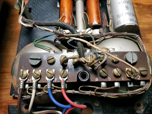

sampei62 ha scritto:...Allora ha provato a collegare a connettori a e b ma senza risultati...
Devi verificare la continuità degli interruttori che si trovano sul combinatore meccanico.
In particolare quello di destra che si vede in foto.

Messaggioda Foto Utentesampei62 » 27 dic 2019, 19:46
quelli contrassegnati come a-b-e- 2 ?....

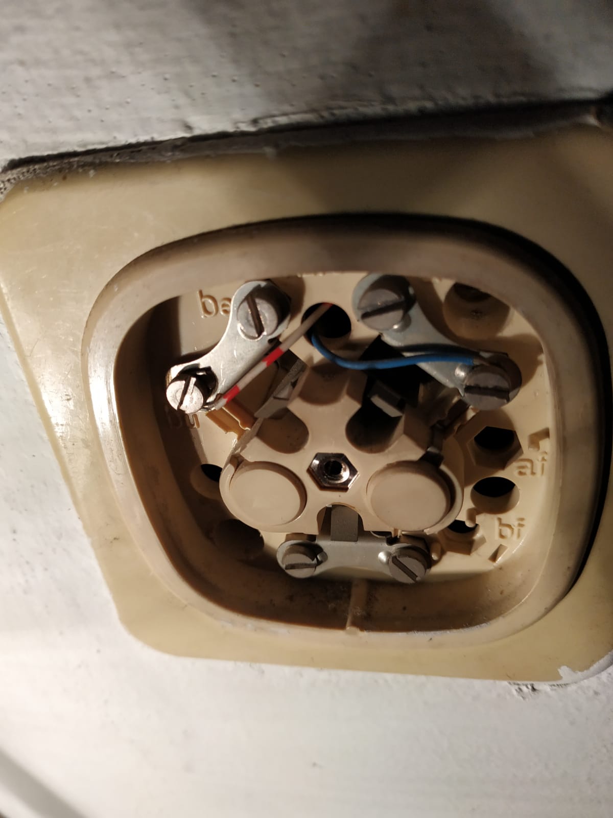

questa è la scatola del muro

La linea telefonica è collegati ai pin superiori.
Quella in basso è per una seconda utenza telefonica!
