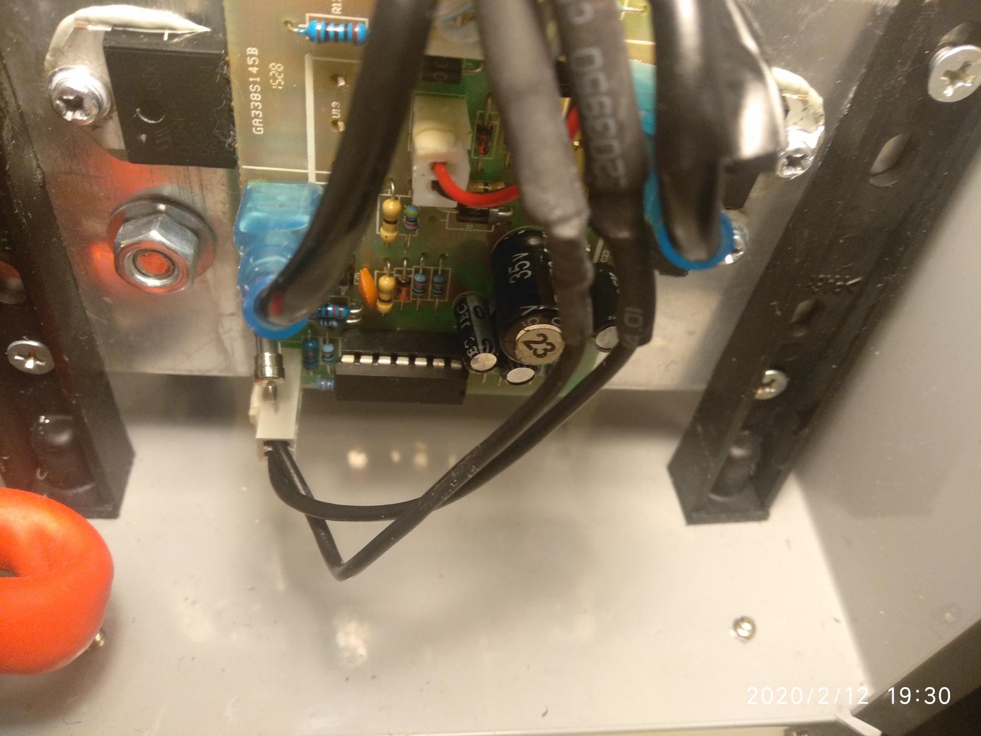

Grazie mille, suggerimento prezioso. Ci provo in questi giorni e ti diro'. Le prove le eseguo con un vecchio tester analogico ICE 680 R .

Messaggioda Foto Utentesetteali » 26 dic 2019, 11:45
E' perfetto, puoi usare le portate x1, x10, e anche x100.

Messaggioda Foto UtenteULDENEIL » 26 dic 2019, 18:53
Test eseguito e togliendo il ponticello tra gate e anodo la lancetta del tester non resta ferma su 0 ohm, ma torna sulla posizione di partenza. Questo comportamento lo assumono entrambi gli scr. Sono difettosi. L' analoho al dcr65 , dovrebbe essere S6065 k/j . Significa che posso utilizzare entrambe le sigle finali ? Ossia va bene sia il 6065k o in alternativa il 6065 j ? Altro ?

Messaggioda Foto Utenteedgar » 26 dic 2019, 19:48
Su che portata hai eseguito la misura ? Se non scorre abbastanza corrente tra anodo e catodo l'SCR si spegne, usa la portata più x1 per essere certo

Messaggioda Foto UtenteULDENEIL » 26 dic 2019, 19:54
Ho fatto la prova X1 ohm. Ma se ponticellando gate e anodo la lancetta del tester si sposta verso 0 ohm non significa che il gate ha ricevuto la corrente esatta? Forse non e' sufficiente la corrente erogata dal tester ?

Messaggioda Foto Utenteedgar » 27 dic 2019, 9:46
E' un dispositivo da 65 A, potrebbe aver bisogno di correnti di carico abbastanza alte per rimanere in conduzione.
Se hai un alimentatore da 12 V e qualche ampere potresti provare a usare come carico una lampadina da auto da almeno 5 W e ripetere la prova portando i 12 V sul gate con una resistenza sui 200/300 ohm.

Messaggioda Foto UtenteULDENEIL » 27 dic 2019, 10:32
Ok. Effettuo questo ulteriore test con una batteria di circa 7 ampere e vi aggiornero'. Auguri di buone feste.

Messaggioda Foto UtenteULDENEIL » 28 dic 2019, 14:49
Il problema era legato alla corrente del tester che non era adeguata ad attivare l' scr. Ho effettuato il test con una batteria da 12 volt 7 ampere circa e la lampadina si è accesa dopo aver collegato il + al gate. Mi resta a questo punto di saldare il nuovo integrato su zoccoletto e verificare se funziona il caricabatterie. Vi aggiornerò. Grazie

Messaggioda Foto UtenteULDENEIL » 12 feb 2020, 21:05
Ringrazio tutti per i suggerimenti che mi avete fornito. Il difetto era dovuto all' integrato. Sostitiuito e rimontato su uno zoccolo, il caricabatterie ha ripreso vita. Grazie ancora!
