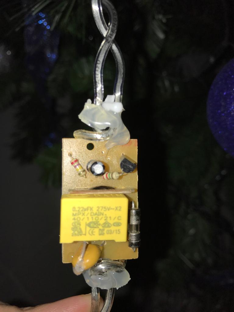

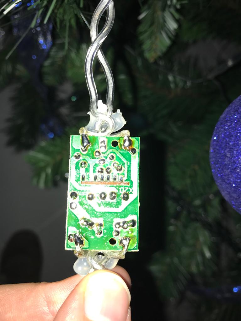

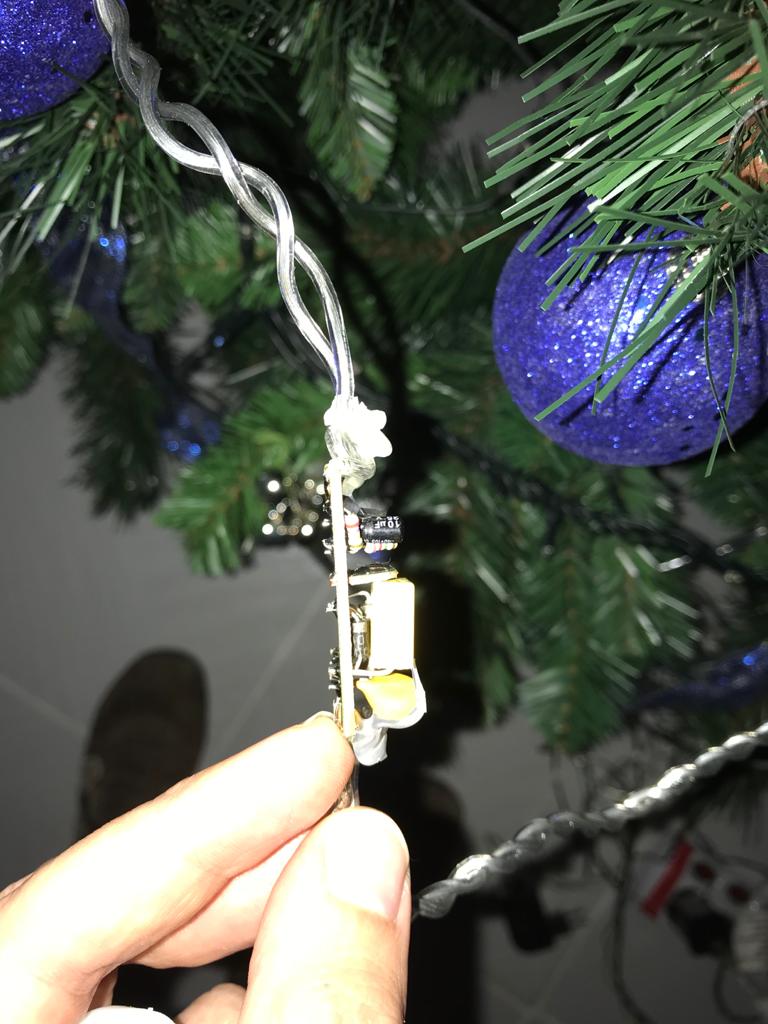

Salve,
vorrei modificare una serie di lampadine led di Natale intermittenti e farle diventare fisse. Come si può fare?
Vi posto delle foto
Modificare luci led da intermittenti a fisse
2 messaggi
Non ti conviene alimentarle fisse, a parte il chip che fa fare diversi lampeggi vari, questi lampeggi servono proprio a far raffreddare i led da acceso a spento non scaldano più di tanto e non si bruciano. Se li vuoi fare fissi basta che dissaldi tutto quello che non serve e lasci fusibile-condensatore poliestere e diodi. Individui quale è l'uscita positiva e negativa, ( non si vede se hanno messo sotto il condensatore poliestere 4 diodi o solo 2). Dopo di che ci attacchi la catena di led rispettando la polarità. Praticamente hanno fatto un piccolo alimentatore senza trasformatore.
