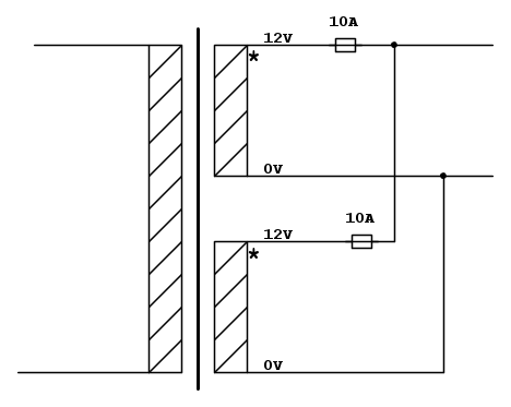

Buongiorno,
volevo chiedervi principalmente, se avendo due fusibili da 10 Ampere, posso ricavarne uno da 20 Ampere senza comprarne uno specifico, e nel caso il collegamento di questi due fusibili come deve avvenire? in serie?
Vorrei inserire questo fusibile da 20 A. come protezione al mio trasformatore contro corto circuiti.
Ho un trasformatore con 2 secondari, da 10 A/12 volt l'uno, messi in parallelo dovrei ricavare al massimo 20 A.

Andrebbero messi in parallelo, in serie sarebbero sempre "un fusibile" da 10 A... però il parallelo di fusibili funziona solo se è il costruttore a parallelare tra loro più elementi fusibili identici formando così un fusibile in unico package.

Se i fusibili sono della stessa marca e stesso modello, mettine uno per ogni secondario del trasformatore e poi collega i due secondari in parallelo. Attenzione però: i due secondari devono essere collegati in modo da avere le due tensioni in fase tra loro.
