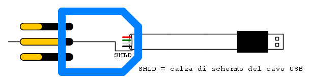

GiuT ha scritto:Quindi se ho capito bene il cavetto col morsetto a coccodrillo + spina con sola messa a terra sarebbe una soluzione praticabile. Quindi, sempre se ho capito bene, i rischi di cortocircuito sussistono se il collegamento a terra DIY è effettuato tramite USB o cavo Ethernet, ma non se è realizzato tramite contatto fra lo chassis del computer e la terra.
no, mi sono spiegato male
Il pericolo deriva dal mancato serraggio del pressacavo all'interno della spina elettrica, sia che usi un cavo USB sia che usi un singolo cordino N07V-K con coccodrillo: sono entrambi troppo sottili perché il pressacavo lo blocchi, il cavo si reggerebbe solo sul morsetto e ho ho paura che con il movimento si stacchi e vada a toccare la fase, portando un PERICOLOSO potenziale di 230V sulla scocca o sulla porta USB
Questo cavetto deve essere fatto molto bene, possibilmente saldato con lo stagno
Tra il coccodrillo e il connettore USB io preferirei il coccodrillo, perché se per qualche motivo ci passa corrente, si potrebbe danneggiare la porta USB o la scheda madre

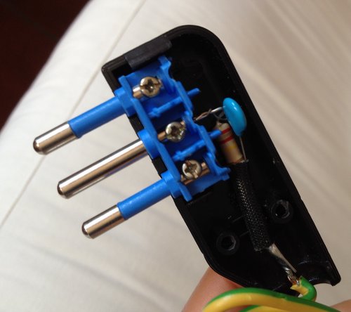

in alternativa, questo è quello che mi sono fatto io per il bracciale antistatico

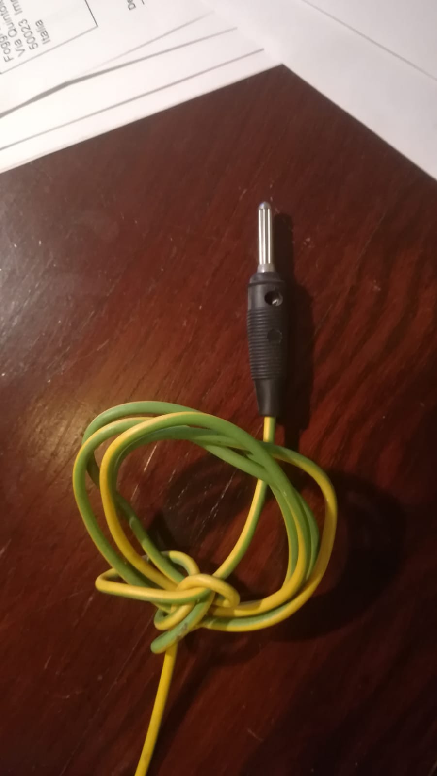

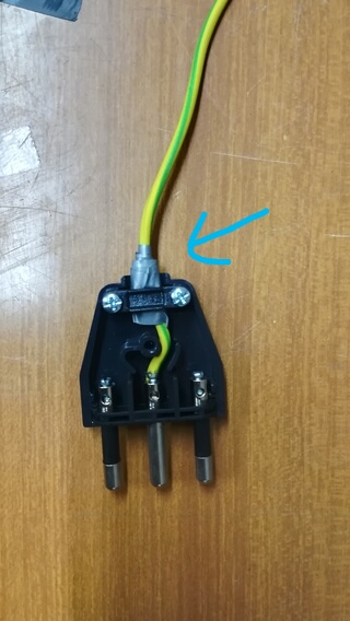

Sono stata in un negozio di elettrica diverso: quello storico della città, stavolta. Esce fuori che la moglie del titolare è parzialmente elettrosensibile, in casa hanno dovuto modificare alcuni alimentatori che le davano fastidio, e per questo motivo il titolare si è interessato ai campi elettromagnetici già vent'anni fa. Mi ha anche mostrato l'attestato di un corso che ha frequentato, sulla "Compatibilità dei campi elettromagnetici e gli impianti elettrici" (Milano, anni '90).
Veniamo a noi. Non ha voluto farmi il cavetto USB né Ethernet. Ha detto che non avrebbe funzionato. Ho preferito non insistere perché avevo bisogno del suo aiuto.
Mi ha fatto, però, il cavetto col morsetto a coccodrillo. Ha saldato con cura tutti i contatti. Nel morsetto a coccodrillo, ha saldato il cavo di terra ad un anello fissato su una delle due "maniglie" (come si chiamano??) del morsetto, tramite una vite. Poi ha isolato il tutto con nastro.
Il morsetto a coccodrillo andrebbe fissato ad un punto metallico del router. L'unico punto adatto che vedo è la porta della Fibra, che è metallica. Va bene?
Gli ho mostrato anche i vostri commenti sulle verifiche di resistenza da fare, ma mi ha risposto che non sono necessarie. Io onestamente preferisco sentire cosa ne pensate voi.
Allego foto del cavetto. Non mi azzardo ancora a provarlo: aspetterò che mi diciate se le prove di resistenza vanno fatte prima di tentare il collegamento.

Ti ringrazio. Il cavo è ben fermo nel punto di cui parli, sono io che ho aperto la spina per poterla fotografare.
Per favore, ho bisogno di capire se posso collegare il cavetto o se prima di farlo devo misurare qualcosa. Qualcuno può dirmelo?
