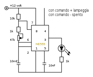

avrei bisogno di avere un led a 3 indicazioni.
ho pensato a questo
pero' lo stato del led spento lo faccio gia' non alimentando il 555.
il led non posso collegarlo a vcc in quanto e dentro ad un tasto ,
i 2 comandi, arrivano da 2 input separati ,
quello negativo(negativo on positivo off )
ed il secondo (positivo on negativo off)
in salita il primo comando si attiva sempre per primo ,il secondo dopo
in discesa si disattiva il secondo e dopo il primo
non si inverte mai la sequenza
pensavo che con npn sul pin 4 (comando negativo attivo ) lo faccio lampeggiare
ma per bloccare che il 555 oscilli un pnp tra il pin 2 e gnd puo' andare bene?

[2] Re: ne555
Messaggioda Foto Utenteg.schgor » 2 gen 2020, 15:18
Il pin4 è il comando di Reset (c0n 0), quindi puoi
arrestare il lampeg.gio con questo.

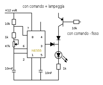

Messaggioda Foto Utentedanielealfa » 2 gen 2020, 15:53
grazie dell sua risposta,
quindi cosi andrebbe bene?
il primo input e quello a vcc , che lo fa lameggiare, il secondo che e' a gnd e lo rende fisso

[4] Re: ne555
Messaggioda Foto Utenteg.schgor » 2 gen 2020, 17:50
II Led si accende indipendentemente dalla sequenza. E' giusto?

[5] Re: ne555
Messaggioda Foto Utentedanielealfa » 3 gen 2020, 4:31
si e giusto,

[6] Re: ne555
Messaggioda Foto UtenteAZZZ » 4 gen 2020, 2:09
Foto Utentedanielealfa quando metti a livello zero il piedino 4 (RESET) dell'NE555 otterrai a livello zero il piedino 7 (Discharge) e anche il pin.3 (Output), pertanto puoi benissimo pilotare quell'integrato senza tante aggiunte e decidere in base a una semplice configurazione se il led deve restare acceso o spento quando non lo vuoi far lampeggiare ;-)
