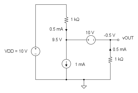

Si passa a risolvere il circuito un attimo dopo la variazione della tensione di ingresso (t = 1^+ \ \mathrm{s}); I vale 1 mA.
Durante questo passaggio si sa che la tensione ai capi del condensatore non può avere salti mentre le altre grandezze possono anche essere discontinue. Risolvendo il circuito si ha
v_C(1^+) = v_C(1^-) = 10 \ \mathrm{V}
v_{OUT}(1^+) =  -0.5 \ \mathrm{V}.

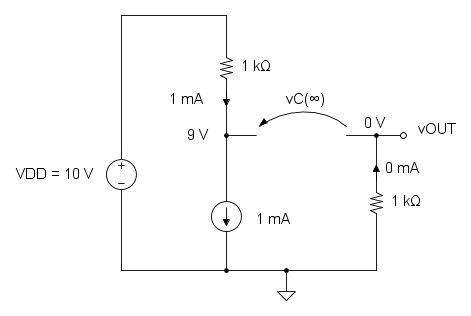

Si calcolano i valori finali delle grandezze (cioè quei valori che si avrebbero se la tensione di ingresso rimanesse fissa a 2 V). Si può disegnare un circuito equivalente anche per fare questo calcolo. Infatti si sa che il condensatore equivale a un circuito aperto in continua:
Si ha che
v_C(\infty) = 9 \ \mathrm{V}
v_{OUT}(\infty) =  0 \ \mathrm{V}.

Saraa ha scritto:perché V_{OUT}(1^+) = -0,5 ?
Basta risolvere il circuito a  0+  1+. Ridisegno
Saraa ha scritto:come trovo che V_C(\infty)= 9V?
Si risolve il circuito supponendo che non ci siano altre variazioni della tensione di ingresso (il condensatore "non sa" che la tensione di ingresso cambierà a t = 6 s) e con condensatore aperto. Ridisegno
Saraa ha scritto:quando risolvo l'intervallo 1<t<6 s il condensatore essendo carico lo considero come un generatore di 10V?
Il condensatore si può considerare come un generatore di 10 V solo per un istante in 1+ : è come se avessi fatto una foto al circuito in 1+ in modo da poter calcolare il valore iniziale di tutte le grandezze.
