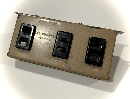

Al momento sto restaurando un vecchio banco sega/squadratrice americana dei primi anni '60,
tra i tanti lavoretti effettuati v'è ovviamente l'impianto elettrico ...
Sulla macchina ho montato un motore asincrono monofase da 2,5 Hp per 1,8 kW (questo https://www.elmarelettromeccanica.com/2 ... on_piedini).

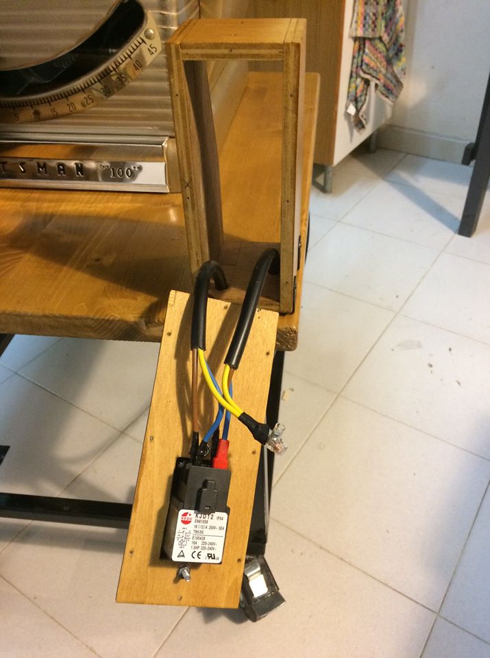

Ho poi acquistato un interruttore kedu kjd12 con fungo per arresto di emergenza (questo https://www.elmarelettromeccanica.com/c ... rezza.html ) a completamento della linea ho poi preso una spina da 16 ampere, il tutto è stato collegato con connettori tipo faston e cavo a 3 fili da 2,5 mmq.
Fin qui tutto ok (almeno credo) il problema è che a un certo punto mi sono imbattutto nel raro/rarissimo interruttore originale della macchina, vale a dire questo :
A questo punto mi son trovato di fronte alla necessità di integrare i due interruttori e pertanto la scelta, credo ovvia, è stata quella di inserire l'interruttore vintage tra spina ed interruttore kedu.

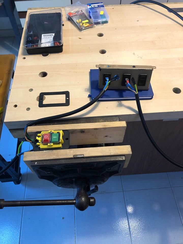

Messaggioda Foto Utentemikey78 » 7 gen 2020, 14:40

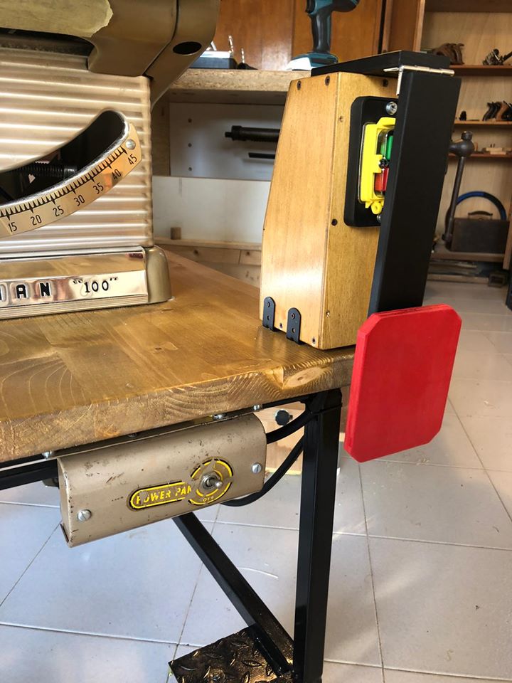

L'idea è quella di utilizzare l'interruttore vintage per "dare potenza al sistema" ed il kedu per avviare/arrestare la macchina a seconda del bisogno. I due sono stati sistemati così come in foto :
Al kedu ho tolto quell'orribile "fungo" e l'ho sostituito con una leva che può essere azionata molto più agevolmente, anche con il ginocchio, nei casi non rari in cui le mani sono impegnate :cool:

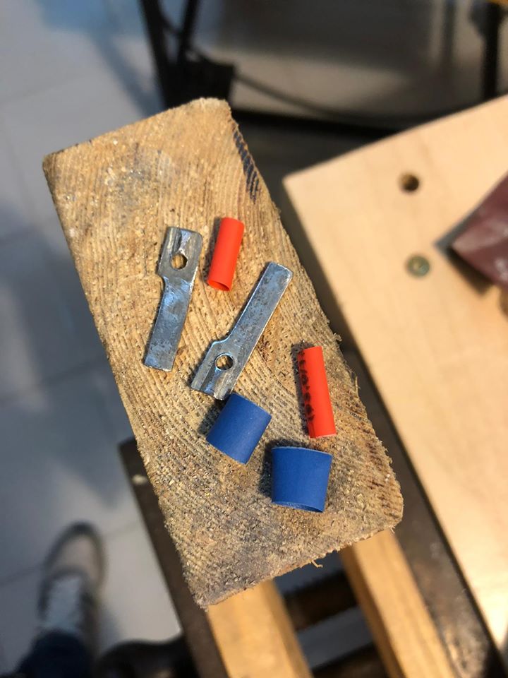

Non disponendo in laboratorio di spine americane a 2 pin maschio/femmina,
né potendole acquistare nei dintorni di casa, ho sopperito con il fai da te !!!

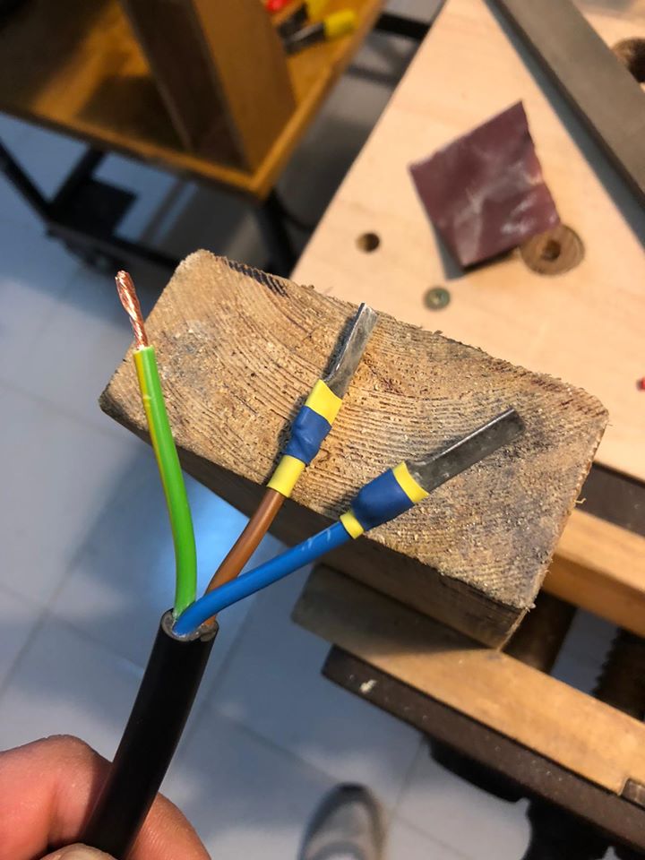

Come forse si evince già dalle foto ho utilizzati i faston per connettermi alla "power line" dell'interruttore originale che ha appunto la slot centrale con i due pin che escono, ed ho poi realizzato fai da me i due pin da inserire nella slot di sinistra dove sono presenti i due fori di ingresso :

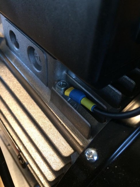

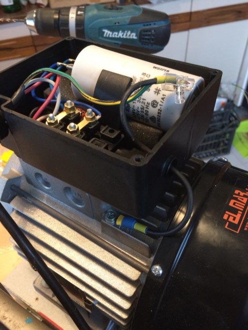

Ovviamente non ho connesso solo fase e neutro lungo tutto il sistema ma, anche, la "massa" (perdonate la terminologia impropria ma non sono del settore :lol: ).
Sulla carcassa del motore è presente, debitamente segnalata la posizione cui collegare la terra :
Il filo giallo verde poi prosegue la sua strada così:
Dal motore al kedu :

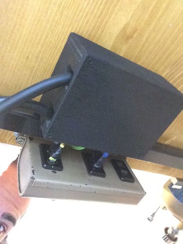

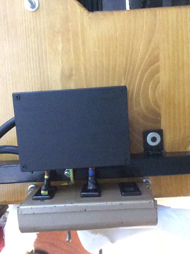

Dall'interruttore kedu il filo giallo-verde va in questa "scatola di derivazione" nera :
Nella scatola è presente un morsetto che raccoglie la massa proveniente dal kedu, quella proveniente dalla carcassa metallica dell'interruttore vintage e, quella proveniente dal telaio metallico del mobiletto su cui poggia il banco sega. Il tutto ovviamente è stato poi connesso al filo di massa presente nel cavo di alimentazione generale proveniente dalla rete.
Stante le mie scarse conoscenze in campo elettrico mi chiedevo se voi dalla mia descrizione potevate ravvisare errori grossolani che potrebbero compromettere la sicurezza dell'impianto causando pericolo di incendio o folgorazione :?
Spero di esser stato chiaro nella descrizione del lavoro effettuato ma, in caso contrario, non esitate a chiedere ;-)

[8] Re: Interruttori & co, dubbi sulla sicurezza ...
Messaggioda Foto Utentebrabus » 8 gen 2020, 15:24
Innanzitutto COMPLIMENTI per la qualità delle foto e per la descrizione! Succede davvero raramente di vedere un lavoro così ben documentato, soprattutto qui nel Forum.
Io ho un dubbio importante: la capacità dell'interruttore "vintage" in termini di corrente. Il motore è nuovo, e il vecchio interruttore potrebbe non sopportare gli spunti d'avviamento e le correnti sotto sforzo.
Io realizzerei l'impianto elettrico esclusivamente coi componenti nuovi (motore e interruttore), lasciando comunque montato l'interruttore vecchio (ai fini estetici) ma tenendolo scollegato.
Alberto.

[10] Re: Interruttori & co, dubbi sulla sicurezza ...
Messaggioda Foto Utenteelfo » 8 gen 2020, 16:49
Mi unisco ai complimenti di Foto Utentebrabus per il bel lavoro ma dissentirei da brabus sul "lasciare il vecchio interruttore solo per fini estetici".
Probabilmente non e' ben dimensionato per il nuovo motore ma potrebbe essere utilizzato inseme ad un "servocomando" (rele/contattore) per comandare il motore
