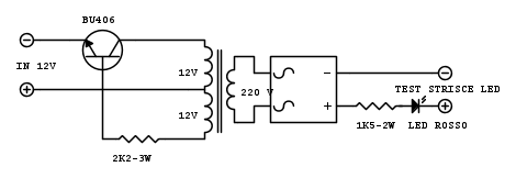

Ciao a tutti, un amico riparatore TV e monitor, mi ha chiesto se gli costruivo un tester per testare strisce led. Lo schema che ho tirato su e questo ed è alla mia altezza, di meglio non riesco a fare:
Fino ad ora sono riuscito a misurare senza regolare nulla da un diodo a una striscia da 72W 48v, il problema e che la luminosità anche se basterebbe per capire se le barre led sono funzionanti o meno e un po fioca. Si potrebbe migliorare questo circuito rimanendo nel semplicità?.

Ne ho costruito anche io uno così ma mi sembra un po troppo pericoloso mentre il mio ha una tensione di circa 180V ma la scossa si sente poco. Mi sono accorto che alimentando una barretta led da 18V si abbassa a 15vmentre per un led rosso si abbassa a 1.5v quindi mi basterebbe qualcosa in più, forse con un trasformatore con entrata a 7,5+7,5V o forse 6+6V dovrei arrivarci

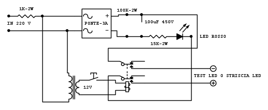

picciw se vuoi essere sicuro di non rimanere attaccato al tester ci sarebbe questa opzione che ho studiato in questi giorni e basta mettere un piccolo pulsante attaccato su un puntale con due filini per attivare il relè che aggancia solo nel momento della prova.

Beh direi non male l'idea...! Io pero' con un po' di attenzione e per uso saltuario, d'emergenza, lo uso cosi' come l'ho descritto e anche brevi c.c. dei puntali (ho messo sugli stessi dei termorestringenti ,lasciando solo 1 mm..)non hanno dato problemi, certo penso comunque che si deve porre un po' di attenzione ...

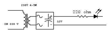

Forse io mi sono complicato meno la vita.
Ho detto che non mi interessava sapere quale fosse la striscia difettosa perché se avessi trovato al massimo due led su tutto il pannello difettosi, li avrei ponticellati e quindi devo controllarli uno ad uno.
Ho recuperato un vecchio alimentatore da 4,5 VA in serie ad un filo ci ho messo una resistenza ed un led e due puntali; tutto qui !
Ho messo il led in serie perché andando a misurare un led in corto circuito non avrei avuto nessun riferimento.
La corrente che ci scorre per le prove è pochissima ed anche fare dei corti circuiti non si ha danni da nessuna parte .
Per i puntali ho preso due vecchi puntali gli ho tagliato la punta e ci ho fatto un foro da 1,5mm dove ci ho incastrato un chiodino di acciaio ( quelli neri ) e gli ho fatto una punta molto fine, che mi permette di penetrare la vernice isolante sulle strisce .
Sono ormai diversi anni e non mi è mai venuta la voglia di comprare o di fare quegli strani alimentatori che vendono.
Ecco lo schema......
