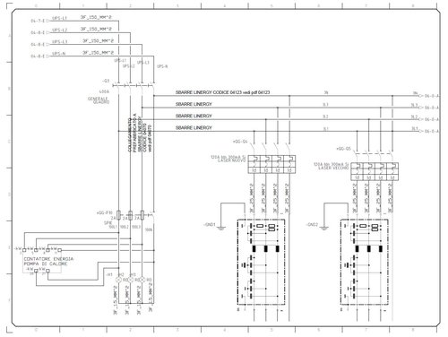

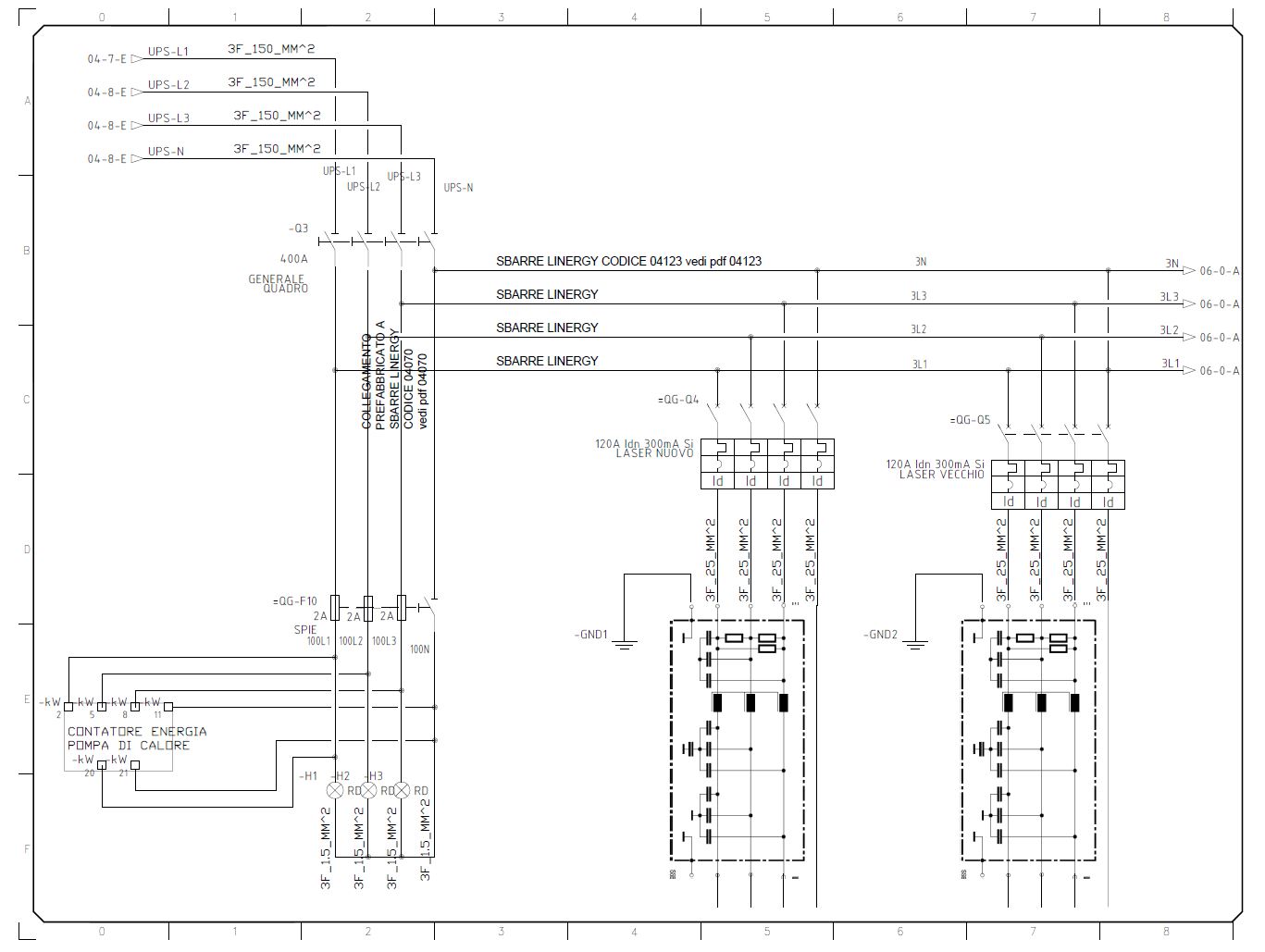

schema di cablaggio laser
elettro ha scritto:Prima di proporre nuove interpretazioni, è bene verificare lo schema di quel filtro - è di fatto un trifase puro - si collega con i conduttori attivi, ovvero le tre fasi. Il neutro - qui - si esclude.
Sono disponibili filtri a 4 poli con il Neutro.
Inutile continuare con allusioni se quello schema corrisponde al vero - sia come progetto, sia come esecuzione di cablaggio in loco.
Se è confermato quanto ho premesso, non è un caso se interviene il differenziale.
Saluti.
Ciao Elettro, eccoti la correzione dello schema corretto, è ovvio che i filtri debbano funzionare collegati alle 3 fasi ma grazie della osservazione è bene correggere

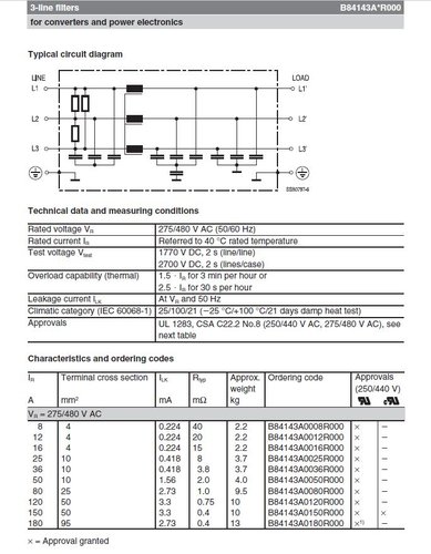

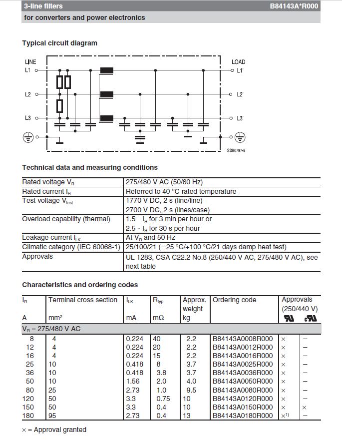

Allego anche una pagina del datasheet del filtro (il modello montato sulla macchina è il B84143A0080R000) dove si nota una corrente di dispersione Ilk di 2,73 mA.
Ribadisco dei concetti importanti che a qualcuno sono sfuggiti nella lettura dei tanti post:
1- sia nel manuale dei 2 laser, sia contattando l'assistenza, sia parlando di persona con un tecnico dell'assistenza non ho trovato e ricevuto la benchè minima indicazione su come alimentare i laser, se non il valore di ampere assorbiti ; il tecnico interpellato di persona mi ha detto "quando succedono queste cose non ce ne saltiamo mai fuori alla fine alziamo i differenziali"
2- il differenziale salta ogni mese circa sia sul laser che ha 10 anni, sia sul laser che ne ha 20, non sempre simultaneamente solo una volta sono saltati simultaneamente, l'ultima volta qualche giorno fa sono saltati lo stesso giorno a distanza di ore, fra l'altro stavolta con macchine accese ma in stand by, le stavano programmando.
3 - ma con una corrente di dispersione 2,73mA a 50Hz
sul filtro se ho usato dei differenziali 300mA classe A Super immunizzati perché sono un asino^? Avevo sentito Schneider, il classe B non è piu' immune dagli scatti intempestivi. Ovvio che per le armoniche superiori a 50Hz la corrente di dispersione aumenta ma cavolo ce ne vuole a passare i 300mA
Conclusione: mi sono preso il verbale di verifica di impianto di terra eseguito a Dicembre 2019, con i 6,72 Ohm posso montare dei 500mA tranquillamente, 1A no perché perderei selettività a monte, ma vi chiedo, per ulteriore tutela non mi converrebbe montare dei differenziali regolabili? Montare degli apr ABB mi darebbe qualche garanzia in piu'?

Messaggioda Foto Utenteelettro » 15 gen 2020, 21:14
Sarebbe interessante conoscere gli sviluppi del caso.
In questo ambito, con 50 o 80 metri di linea e queste macchine, senza il cablaggio pettinato e dei differenziali da 0,5A coordinati con la Rt, non vi sono scappatoie fantasiose per non avere problemi.
Saluti.

Messaggioda Foto Utenteelettro » 23 gen 2020, 10:54
Quoto la tua soluzione da te premessa, è bene rapportarsi con una id di 0,5A e determinare un ritardo intenzionale, rimanendo nei limiti in relazione coordinamento della Rt.
Queste macchine hanno delle dispersioni naturali dettate dai filtri EMC/EMI entro contenuti e in aggiunta quelle impulsive degli inverter in fase di azionamento.
Per quanto concerne il "cablaggio pettinato" che ho citato, molti progettisti dovrebbero conoscerlo e adottarlo, ma è sovente trovare passerelle con "grovigli" da 50 metri ed oltre ove è presente di tutto, con un bel conduttore PE aggrovigliato si possono alterare e creare ulteriori caratteristiche parassite come la capacità verso terra.
La razio, consiglia di fare delle distese con conduttori paralleli ed il PE separato, poi ci sono anche delle indicazioni normative per le linee molto estese al fine di inibire il fenomeno della muta induzione.
Spostando i nuovi dispositivi alle pertinenze delle macchine con le opportune tarature dovresti risolvere.
Fai sapere.
