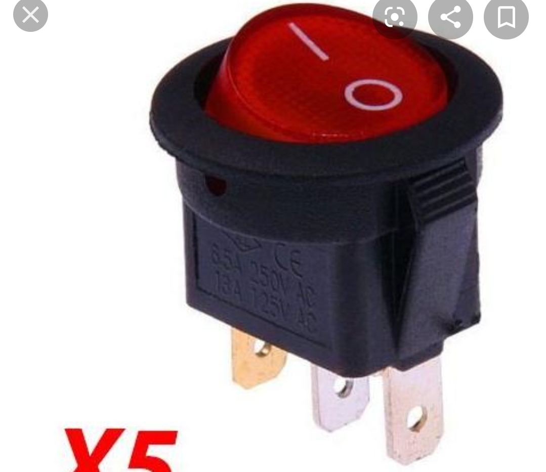

Ciao ragazzi,è possibile utilizzare un interruttore a 3 contatti,con piedino dorato e altri 2 normali,per alimentare dei led ? hanno 2 fili ,fase e neutro.Se si,come devo effettuare il collegamento?

L'interruttore è questo

Messaggioda Foto Utentesetteali » 16 gen 2020, 23:35
NO, CODESTO NO!
Hai un multimetro ?
A te serve un deviatore, non un interruttore.
Quello in foto è un interruttore con la spia per indicare quando è acceso.
Se interrompi la Fase nei due faston argentati, mettendo la Fase sul faston esterno e sul centrale il carico, perché si accenda la spia all'interno sul faston dorato devi metterci il Neutro.
Se lo hai acquistato per 230V della linea di rete è come ti ho detto. E soltanto per 230V se vuoi avere la possibilità della spia, senza l'uso di questa va benissimo per altri servizi.
Se lo hai acquistato per 12 V , lo devi usare solo per 12 V .

Messaggioda Foto UtenteCarlo312 » 18 gen 2020, 17:59
Ciao, mi serve solo per alimentare dei piccoli LED a batteria.. Hanno i classici fili rosso e nero, non sono interessato all'accensione della spia. Volevo solo una comodità in accensione e spegnimento.

Messaggioda Foto Utentesetteali » 18 gen 2020, 20:00
Bene, se hai il multimetro e segui quanto ti ho detto, senz'altro riesci nello scopo.
Se hai però qualche dubbio dillo.

Messaggioda Foto UtenteCarlo312 » 18 gen 2020, 22:27
setteali ha scritto:Bene, se hai il multimetro e segui quanto ti ho detto, senz'altro riesci nello scopo.
Ti ringrazio. Allora, di concreto, il positivo che parte dall'alimentazione va al contatto esterno argentato. L'estremità positiva che va ai led sul contatto centrale argentato... Il neutro lo lascio com'è... Tanto non mi interessa il LED dell'interruttore

Messaggioda Foto Utentesetteali » 18 gen 2020, 22:43
Si va bene.
Hai scritto
. Che cosa intendi per neutro?

Messaggioda Foto Utenteclaudiocedrone » 19 gen 2020, 1:20
Intende semplicemente il connettore dorato su cui nell'utilizzo per tensione di rete andrebbe il neutro; nulla di cui preoccuparsi :ok:

Messaggioda Foto Utentesetteali » 19 gen 2020, 1:50
Lo penso anch'io, ma volevo dirgli di usare la parola " neutro " solo a riguardo della linea di rete dove c'è un Neutro e una Fase e non in un caso come questo.

Messaggioda Foto UtenteCarlo312 » 19 gen 2020, 2:03
Si, intendevo il negativo insomma.
