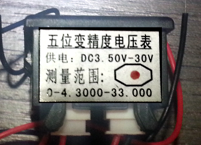

Gli strumentini digitali che trovi a prezzi irrisori sono il frutto dello sviluppo degli A/D converter di relativamente recente introduzione. Un ADC Microchip da 18 o più bit costa per quantità meno di un caffè e la precisione è decisamente buona.
Su alcuni miei alimentatori ho utilizzato questo strumento pagato circa 4 euro
E' sorprendentemente preciso, la letturaè sovrapponibile alla misura fatta con i miei due multimetri a 4 1/2 cifre.
Unico neo nel tuo caso: arriva solo fino a 33 V, però ai tempi (2014) il venditore Ebay mi aveva detto che era possibile avere fondo scala diversi.

Grazie per l’informazione, ma secondo te cosa devo vedere per essere sicuro di non prendere una fregatura sicura? Chip, frequenza, qualcos’altro? Ho letto molti commenti in cui si lamentano di velocità di refresh ridicoli, tipo ogni 1,5/2 secondi, 4° o 5°digit fasullo, etc. Mi sai dire il marchio che hai acquistato tu?

Non ha marchio, le uniche scritte sono quelle in foto,
L'ho comprato sia su ebay che su aliexpress, è sempre lo stesso modulo

Questo ha addirittura la scala automatica, commuta automaticamente 0-4,3 V e 4,3 - 33V

Quanto tempo fa l’hai acquistato? Puoi dirmi magari chi era il venditore così chiedo se è possibile averlo con fondo scala 40/50 volt?

Il venditore che mi aveva prospettato fondo scala diversi non è più attivo su ebay, era il 2014. Puoi provare con qualche venditore attuale su aliexpress.
