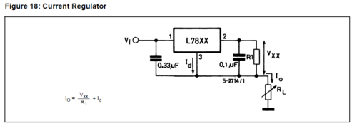

Messaggioda Foto UtenteAndrea2000 » 20 gen 2020, 18:17
Dal datasheet della STMicroelectronics apprendo che con un 7805 è possibile realizzare un generatore di corrente costante.
Lo schema è il seguente:
Ho però qualche dubbio che possa funzionare. Qualcuno lo ha mai sperimentato?
Grazie.

[2] Re: 7805 come generatore di corrente costante
Messaggioda Foto UtenteDrCox » 20 gen 2020, 18:49
Andrea2000 ha scritto:Ho però qualche dubbio che possa funzionare.
Magari prova a spiegare il tuo dubbio

[3] Re: 7805 come generatore di corrente costante
Messaggioda Foto Utenteelfo » 20 gen 2020, 18:58
Gurda lo schema qui sotto (schema equivalente di un regolatore generico a 3 terminali LM78xx (es 7805) o LM3XX (es 317)).
I simboli sono "ovvi".
Il funzionamento by inspection e' il seguente:
a) Il generatore di tensione di riferimento (Vref) e alimentato tramite un generatore di corrente Iref
b) Vref "forza" una tensione costante tra GND/ADJ e Vout uguale a Vref (i due ingressi + e - dell'Op-Amp sono allo stesso potenziale)
c) ai capi di Rs viene mantenuta costante la tensione (Vref)
d) poiche' la tensione ai capi di Rs e' costante allora anche la corrente Irs che ci circola e' costante
e) la corrente di uscita Iout = Irs + Iref (entrambe costanti) - Iref e' generalmente trascurabile rispetto a Irs
Iout = \frac{Vref}{Rs}
Da notare che il circuito funziona se Vcompl(iance) e' > Vref + (Vin-Vout)min
In cui
(Vin-Vout)min e' specificato dal costruttore del regolatore.
Per minimizzare Vcompl conviene utilizzare un regulatore con la Vref minima possibile (es LM317 che ha una Vref 1.25V)
Quali sono i tuoi dubbi sul funzionamento del circuito della ST?

[4] Re: 7805 come generatore di corrente costante
Messaggioda Foto UtenteMarcoD » 20 gen 2020, 19:38
Mi sembra corretto, il caso peggiore per la dissipazione del 7805 è quando RL = 0 O_/

[5] Re: 7805 come generatore di corrente costante
Messaggioda Foto UtenteAndrea2000 » 20 gen 2020, 19:48
Si, provo. La formula riportata nell'immagine afferma che la corrente che circola nel carico dipende solo dal valore del resistore R1 (oltre che dalla corrente di quiescenza, naturalmente).
Ora, nel caso in cui si abbia un 7805 con un resistore R1 di 1000 ohm, sapendo che la corrente di quiescenza è circa 5 mA, dovremmo avere nel carico una corrente di 10 mA. E questo a prescindere dal valoredel carico. Ecco, il mio dubbio nasce da qui: dal momento che non sono stati riportati i limiti del modello, devo aspettarmi che sia con un carico in corto circuito (ma anche di qualche ohm) sia con un carico in "quasi circuito aperto" (diciamo qualche megaohm), la corrente continui a valere 10 mA o, comunque, qualcosa di molto vicino.
Purtroppo non posso montare il circuito e fare qualche misura per verificare (magari, più tardi, provo con un simulatore).
210 3
Messaggi: 88
Iscritto il: 22 gen 2019, 11:44

[9] Re: 7805 come generatore di corrente costante
Messaggioda Foto UtenteAndrea2000 » 20 gen 2020, 20:52
Elfo, scusa, due domande:
a. lo schema che proponi arriva da qualche datasheet?
b. il senso dell'ovale rosso, nel tuo ultimo intervento, significa che se mi aspetto sul carico una tensione di 10 kV allora dovrò fornire, in ingresso, tale tensione maggiorata di 7,5 volt?
Grazie.
