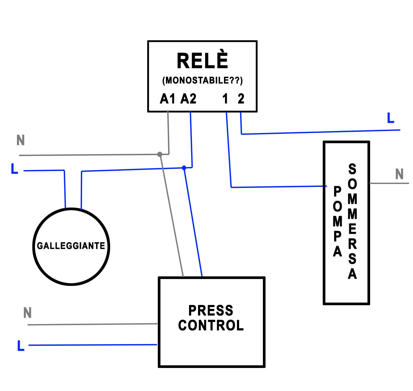

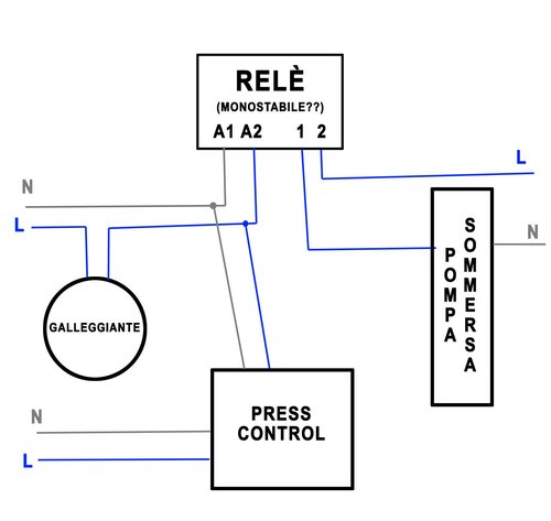

Ho provato ad abbozzare uno schema. Secondo voi? è fattibile? oppure galleggiante e press vanno in conflitto?

Messaggioda Foto UtenteJAndrea » 21 gen 2020, 20:41
Sono appena stato in un negozio di idraulica che mi ha confermato il progetto dandomi anche un galleggiante idraulico che chiude fisicamente il tubo quando la cisterna è piena. Quindi, per l'impianto idraulico ci siamo!
E per l'impianto elettrico?? chi sa aiutarmiii?? :roll: :roll:
Quando la cisterna è piena il rubinetto con galleggiante chiude. Immediatamente dopo, il pressostato ferma la pompa.
Il livello scende, il rubinetto apre, e a seguito del calo di pressione, la pompa riparte.
Il sistema potrebbe benissimo funzionare così.
Tu potresti obiettare che in caso si blocchi il galleggiante del rubinetto, torni ad avere la terrazza allagata...
A questo punto o realizzi un foro di troppo pieno con uno scarico ad hoc, oppure si realizza una seconda sicurezza che ferma tutto in caso di avaria del controllo.
A questo proposito con il galleggiante (elettrico) che hai comprato, si può realizzare un circuito tarato su un livello più alto rispetto al rubinetto nella vasca, che ferma la pompa.
Trattandosi però di una situazione fuori dall'ordinario, quella in cui questo intervenisse, io preferirei avere un reset manuale del sistema dopo l'intervento. un pulsante da premere per far ripartire il tutto, andando poi ad indagare sulle cause del problema....
P.s.
Ha senso, però bisogna chiarire lo scopo del galleggiante...
Il galleggiante vuoi che vada a fermare la pompa ad ogni riempimento della cisterna, o solo se il rubinetto montato non dovesse funzionare correttamente ?

Allora il galleggiante idraulico lo puoi usare come fosse la mia elettrovalvola.
Quando la cisterna è piena chiude, la pressione sale ed il presscontrol apre la parte elettrica spegnendo la pompa.
Se apri un rubinetto a valle pompa, ma a monte del galleggiante la pressione scende, il presscontrol chiude e la pompa parte.
A livello elettrico allora devi interrompere l'alimentazione alla pompa e in serie mettere i contatti del presscontrol.
Elimina il relè che hai.
Così dovrebbe funzionare tutto...
Esattamente come ho detto io.
Ma a questo punto del galleggiante elettrico che ha non se ne fa niente....
Al massimo si può realizzare una seconda sicurezza che stacca tutto se il livello continua a salire.

Ora che ci penso, se il relè che ha è bistabile e ha il pulsante in casa addirittura potrebbe collegare il galleggiante elettrico alla bobina del relè, ed i suoi contatti in serie al presscontrol e al motore.
In parallelo al galleggiante (elettrico) il pulsante.
Con il galleggiante se malauguratamente si dovesse eccitare si ferma tutto. Per riarmare bisogna premere manualmente il pulsante.
Ci sto pensando per utilizzare a tutti i costi il materiale che già c'è senza comprarne di nuovo, altrimenti avrei fatto diversamente, con altri componenti, ottenendo lo stesso risultato.
O meglio ancora un bistabile set-reset (elettronico) in modo da avere un pulsante di solo reset e non bruciare la bobina del relè passo-passo che non è fatta per rimanere eccitatata.
