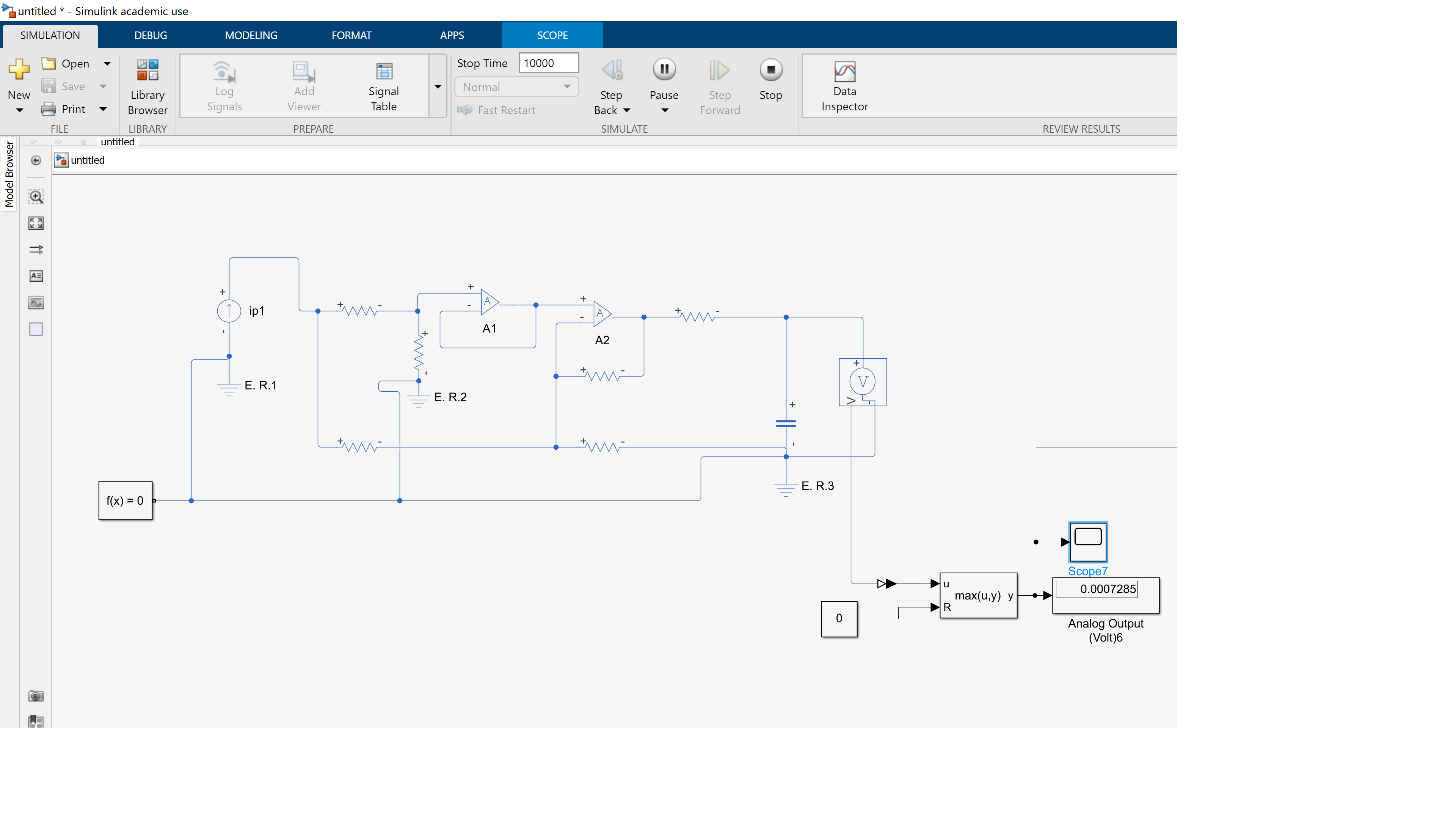

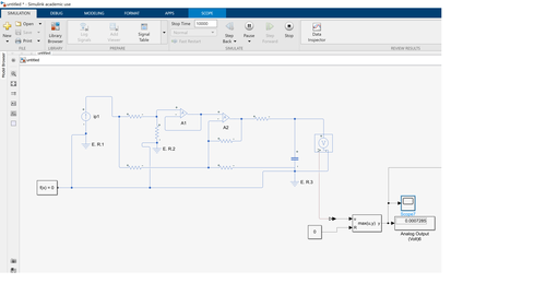

Messaggioda Foto UtenteAlbertoFracasso » 22 gen 2020, 11:01
g.schgor ha scritto:L'uscita è la tensione di C4 (non la corrente)
Anche in questo modo, utilizzando una corrente di 20 A e 20 kHz non riesco a ricavare in uscita l'ampiezza. Forse perché non ho aspettato che andasse a regime (5tau)? In tal caso, simulink è lentissimo a fare la simulazione e non riesco a capire come farlo arrivare a regime velocemente.

[14] Re: Amplificatori
Messaggioda Foto Utenteg.schgor » 22 gen 2020, 11:50
Per la simuìlazione del post[4] ho usato C4==0.5uF.
Se usi C4=10uF la CDT è 20 volte maggiore,
quindi per andare a regime devi osservare per almeno 0.5s

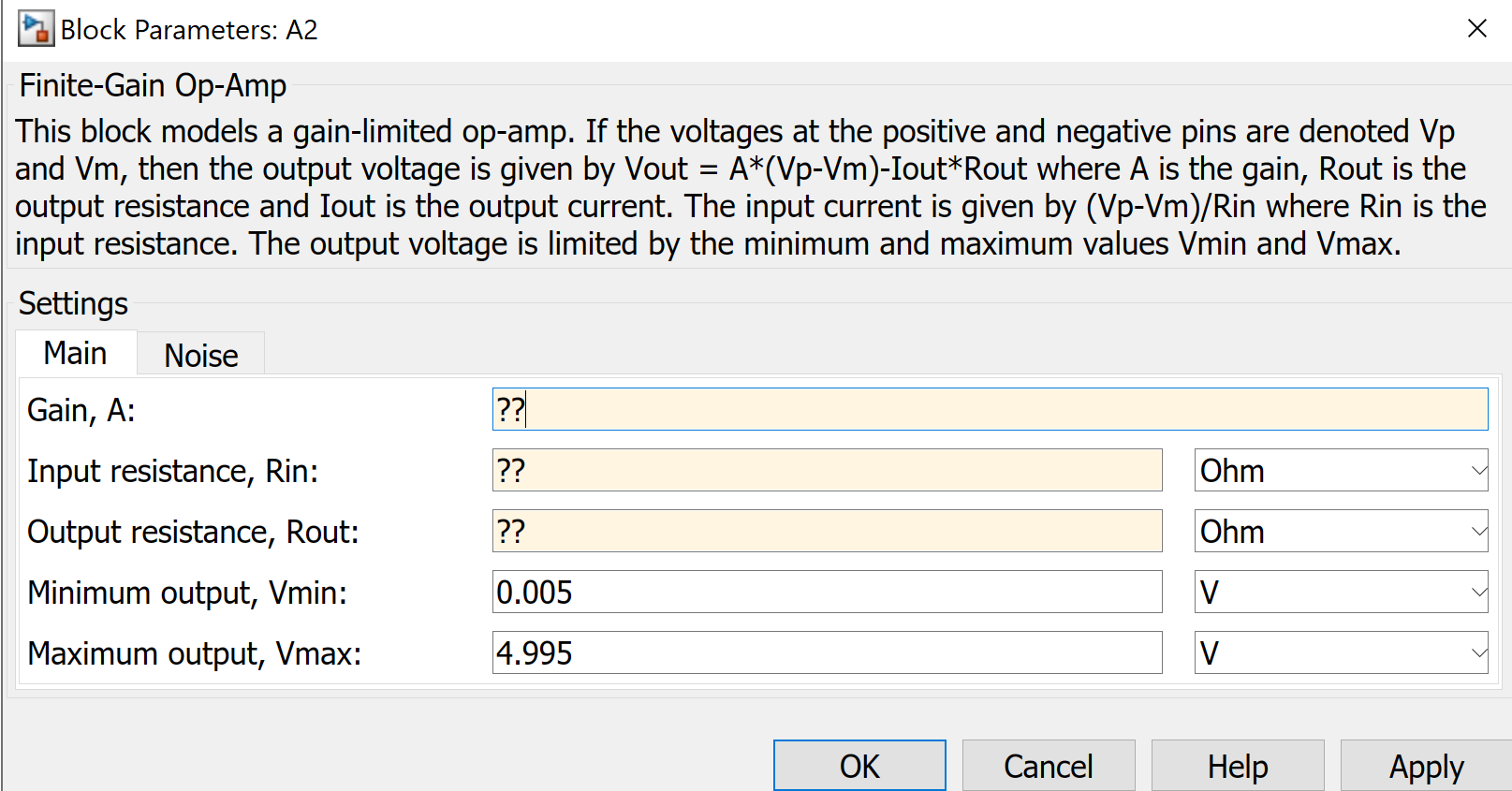

[15] Re: Amplificatori
Messaggioda Foto UtenteAlbertoFracasso » 22 gen 2020, 11:53
Grazie, ho capito. Tuttavia so che il risultato non mi viene corretto perché non ho impostato i parametri esatti dell'amplificatore. Ho letto il datasheet dell'LM6142 tuttavia non riesco a capire i corretti parametri che devo impostare??

[16] Re: Amplificatori
Messaggioda Foto Utenteg.schgor » 22 gen 2020, 12:03
Spiacente, non ho Simulink e in questo non posso aiuitarti.

[17] Re: Amplificatori
Messaggioda Foto UtentePietroBaima » 22 gen 2020, 12:44
Io non capisco una cosa: se non ho sbagliato i conti, con i valori che hai postato tu, l'uscita dovrebbe essere nulla.
Prova a calcolarti la funzione di trasferimento di quel blocco.
EDIT: L'uscita deve avere un guadagno di 0dB. Scusate, sono proprio rinco.
